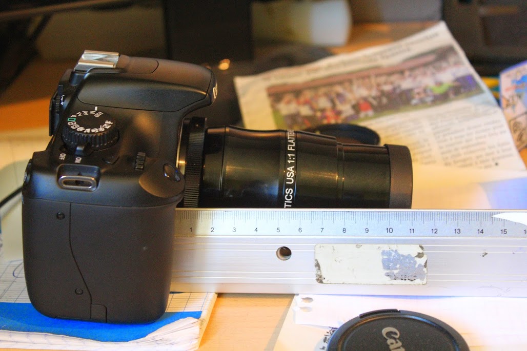

Tirage sur le 1100D : 70mm.
J'ai ce problème sur un 600D et un 1100D.
Tous les APN Canon ont un 'backfocus' de 44mm (distance entre le capteur et la baïonnette). Avec ton correcteur de champ tu dois respecter une distance de 55mm entre le correcteur et le capteur.
Donc la bague T doit avoir une épaisseur optique de 11mm. C'est le cas pour toutes les bagues T2 standard pour Canon.
Si tu as 70mm entre le CC et le capteur, ça ne peut pas marcher correctement.
70 mm, c'est entre le bout de la lentille du correcteur et le capteur. La bague fait à peu près 10 mm d'épaisseur.
J'ai une autre bague qui fait environ 7 mm d'épaisseur.
Modifié par Astro_Romain
Une bague Canon T2, par définition c'est 11mm de chemin optique. Sinon c'est pas une T2:
http://en.wikipedia.org/wiki/T-mount
http://en.wikipedia.org/wiki/Flange_focal_distance
On compte 55mm depuis le début du filet (coté correcteur) du CC jusqu'au capteur.
A voir tes images, c'est comme si tu n'avais pas de correcteur. Vu que ce correcteur marche pour d'autres, faut bien qu'il y ait un souci chez toi. Et ce n'est pas (seulement) du 'tilt' car la déformation affecte les 4 coins, même si c'est plus fort à gauche.
Peut-être une petite photo de ton montage?
