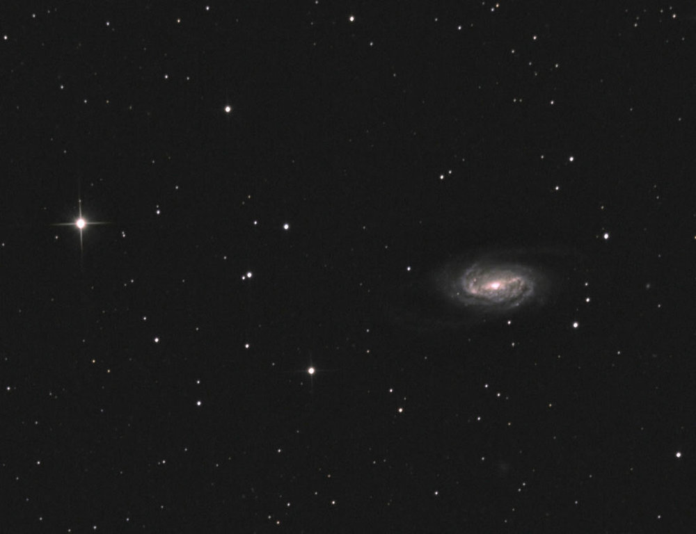

J'ai donc ressorti des poses de fin avril que je n'avais pas traitées car j'avais eu des problèmes de porte oculaire.
Je mets quand même une image. Je pensais que ce serait pire.....
61 poses, 180", ISO 800, 7 darks, 21 offsets, 21 flats, guidage chercheur.

Hello,
l'image a du potentiel mais la balance des blancs est complètement à l'ouest :p
Je ne sais plus avec quoi tu traites mais il faudrait revoir ta procédure à ce niveau.

J'utilise IRIS et Toshop.

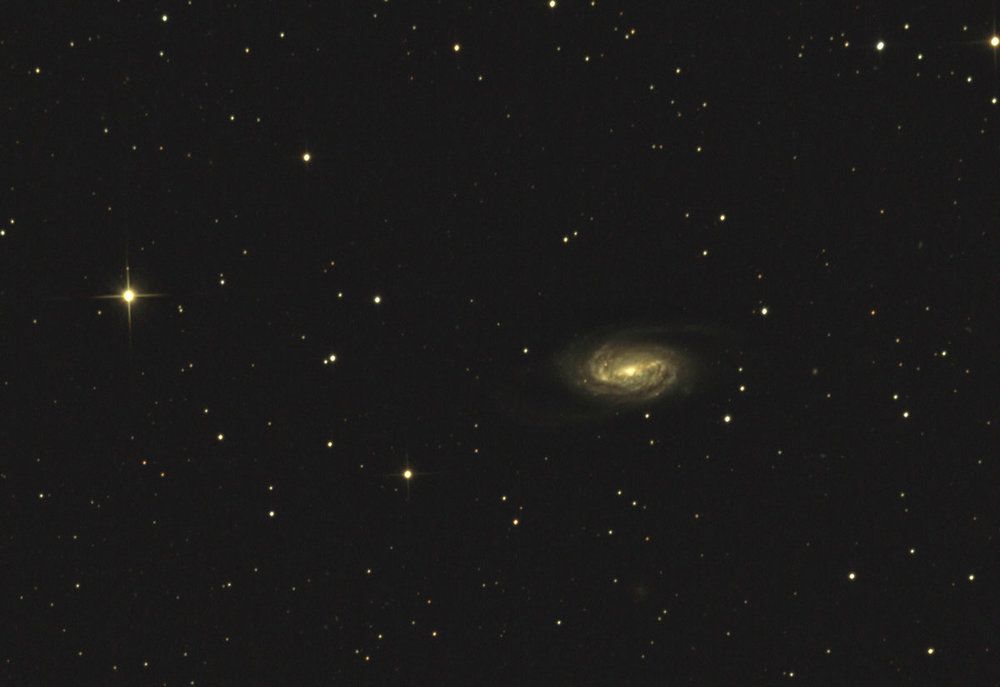

Je reposte un autre essai après avoir redéfini les paramètres BdB.
Effectivement cela semble plus conforme. ( peut-être trop de rouge....? )
Merci de ton avis
Elle est jolie cette galaxie barrée.
Pour la balance des blancs tu peux utiliser l'outil pipette de Photoshop et dans la fenêtre information tu dois avoir pour le fond du ciel la même valeur pour les 3 canaux rouge, vert, et bleu.
Et entre 25 et 30 pour chacune des valeurs pour le fond du ciel.
