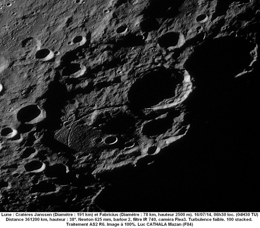

Bravo Luc excellente image, très grande résolution. Petite remarque mais ça c'est un peu le goût personnel de chacun, traitement un peu dur, on voit du bruit apparaître, visible a proximité des plus gros cratères !
Luc,
est-ce que tu pourrais essayer d'empiler plus d'images (au moins 3 à 400) et faire un traitement assez doux avec registax pour voir ce que ça donne ?
Souvent, je fais les ondelettes en mode Linear-Default (en touchant les layers 4,5 et 6, rarement le 3) plutot que dyadic gaussian. C'est vrai que je perds un peu en netteté (mais pas beaucoup) mais j'ai souvent moins de bruit.
Avec un petit coup éventuel de denoise ensuite sur paintshop pro, ça donne une image plus lisse (un peu moins dure quoi).
Il est superbe en effet, pas mal de petits craterlets en haut à gauche, bravo Luc !
Juste une petite critique, un' chouille' trop sombre, tu dois pouvoir l'éclaircir un peu sans pour autant nuire au contraste de l'image. ;)

C'est vrai qu'il a un coté ... inquiétant.
Peut-être à cause de sa faille qui ressemble plus à une balafre sur le visage d'un repris de justice ?!
Euuuuh ils avaient l'intention de faire alunir un engin dans ce vaste bazar ?!
Quand on voit comment ça c'était déroulé pour l'alunissage d'Apollo 15 du coté de Rima Hadley où le LEM c'était retrouvé avec une patte dans la pente à faire penché tout le module ... un coup à rester bloqué sur la Lune !
un Scarface sélène ? :be:
Il n'est pas le seul : Posidonius, Petavius et d'autres ont aussi de belles blessures de guerre ! ;)
Magique! cette impression que l'on va bientôt alunir....:b:
Attention les petites chouettes ne peuvent plus s'échapper une fois qu'elle ont aluni, plus d'air pour voler ! :be:
