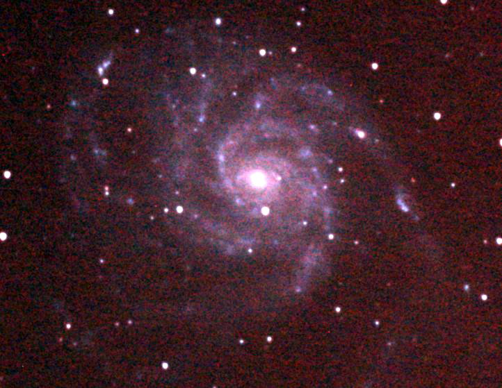

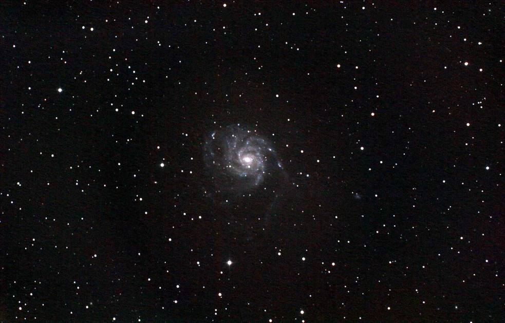

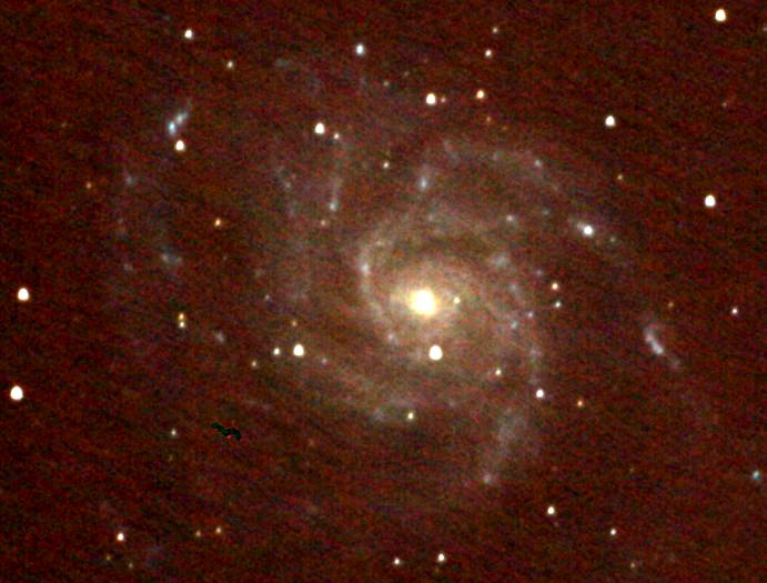

Pourquoi M101 pour le test.
Cette galaxie bien que très étendu n’affiche que 14.90 de magnitude pour la brillance en surface. Donc la photo de cette galaxie en ville n’est pas simple. Avec une CCD on obtient un résultat respectable après 1 heure de pose globale sur un 200/800.
Par contre avec un EOS la partie n’est pas gagnée
140 poses de 30s + 20 poses de 5min autoguidées.
Newton 200/800 vixen
Correcteur de champ Vixen
Binning 2x2 sous Iris
Traitement : Dark, flat, Registration sous iris
Magnitude limite des étoiles à l’œil pour les deux séries de pose 4.3
Non réduite : http://morelle.boursier.chez-alice.fr/M101_16x300_143x30binnig.jpg

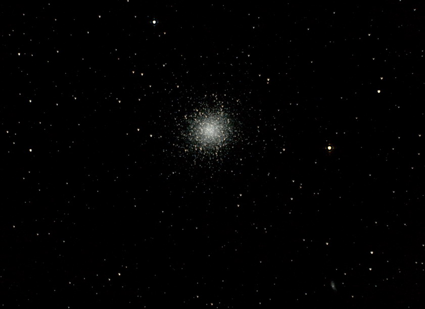

Pour les objets plus brillants le résultat est par contre à la hauteur du faible investissement (1000€ avec le correcteur inclus). Même en ville on peut faire des trucs très sympathiques avec un champ étendu. Dans tous les cas il faut soigner la mise au point et la mise en station de la monture.
M13
120 poses de 30s
Traitement : Dark, flat, registration, Masque flou, et Log
Non réduite : http://morelle.boursier.chez-alice.fr/M13.jpg
