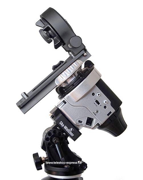

Bonsoir
J'ai eu l'occasion de lire des publicités sur le Star Adventurer de Sky Watcher (voir dernier C&E par ex).
Il s'agirait d'une monture eq. légère pour faire du grand champ avec un apn + pied photo,
=> donc idéal pour partir en vacances lorsque le coffre est plein, mais que le ciel est sans pollution en vacances....
Dispo "courant juillet" disaient ils ....
L'un de vous l'a til vu qq part en vente / fonctionnement ? testé ? Qu'est ce que qu'il vaut ?
Merci
O.
On le trouve chez TS: http://www.teleskop-express.de/shop/product_info.php/info/p7008_Skywatcher-Star-Adventurer-travel-mount---Astro-Photo-Set.html
Il a de nombreux concurrents:
L'Astrotrac: http://www.teleskop-express.de/shop/product_info.php/info/p2425_AstroTrac-TT320XAG---new-version-with-ST-4-port---mobile-astrophotography-platform.html
Le Baader NanoTracker: http://www.teleskop-express.de/shop/product_info.php/info/p6540_Baader-NanoTracker---compact-camera-tracking-mount-for-photography.html
IOptron StarTracker: http://www.teleskop-express.de/shop/product_info.php/info/p5940_iOptron-SkyTracker-V2---ultraportable-star-tracker-for-astrophotography.html
IOptron SkyGuider (avec port ST4!): http://www.teleskop-express.de/shop/product_info.php/info/p6682_iOptron-SkyGuider-with-tripod---transportable-equatorial-astrophotograpyh-mount.html
IOptron SmartEQ (véritable GoTo de poche): http://www.teleskop-express.de/shop/product_info.php/info/p5578_iOptron-SmartEQ-GoTo-Mount-with-Tripod---telescopes-to-5kg.html
Vixen Polarie: http://www.teleskop-express.de/shop/product_info.php/info/p5424_Vixen-Polarie---compact-Star-Tracker-for-Astrophotography.html
Celle qui bat tous les autres en rapport prix/performances, la NEQ3: http://www.teleskop-express.de/shop/product_info.php/info/p2769_Skywatcher-German-equatorial-mount-EQ3-2-with-field-tripod---telescopes-to-5kg.html
Et pour les fauchés, la bonne vieille EQ1: http://www.teleskop-express.de/shop/product_info.php/info/p420_Skywatcher-EQ1-equatorial-mount-with-field-tripod---Special-offer.html

Invité Wolfan
En faite c'est une "EQ-1" bis avec un axe motorisée, si j'ai bien compris.
Bon ciel lunaire à tous
Sur la petite photo c'est l'EQ1 avec un moteur AD. Faut encore ajouter une tête à rotule pour bien faire (p.ex HorusBennu LX-28T).
L'ensemble monture, moteur et tête revient à 210€. Avec ça on peut faire de belles photos en poses longue jusqu'à une focale de ±100mm.
La même manip avec une EQ3 revient à ±400€ (avec viseur polaire et raquette Lacerta ST4) et permet même de monter une petite APO.
Or, pour seulement 427€ on a la SmartEQ avec la tête à rotule, le GoTo, la possibilité de faire de l'autoguidage, etc.
A mon avis c'est le meilleur achat, si on possède un véhicule. Pour la rando en montagne avec sac à dos, le Baader Nano me semble pas mal. :)
