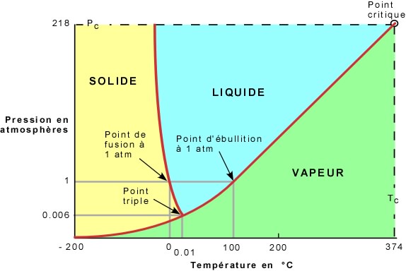

Merci à toi jgricourt, ce diagramme est très intéressant mais il ne répond pas à ma question...
Reformulée, ça pourrait être :
'Qu'est-ce qu'il se passe sur le trait rouge ?'
Mais merci quand même de l'avoir partagé, c'est une mine d'informations :be:
  Astro_Romain a dit :
sur le trait rouge? Tu as de l'eau liquide en "équilibre" avec de l'eau solide. C'est ce que représente le trait rouge. Le pourcentage d'eau sous forme liquide dépends de ... l'énergie de l'ensemble eau liquide + eau solide.:be:.
Bref, à 0° et 1,033 bar,tu peux juste dire que tu as de l'eau liquide et de l'eau solide en même temps. Il manque une information pour savoir la quantité de l'un ou l'autre.
