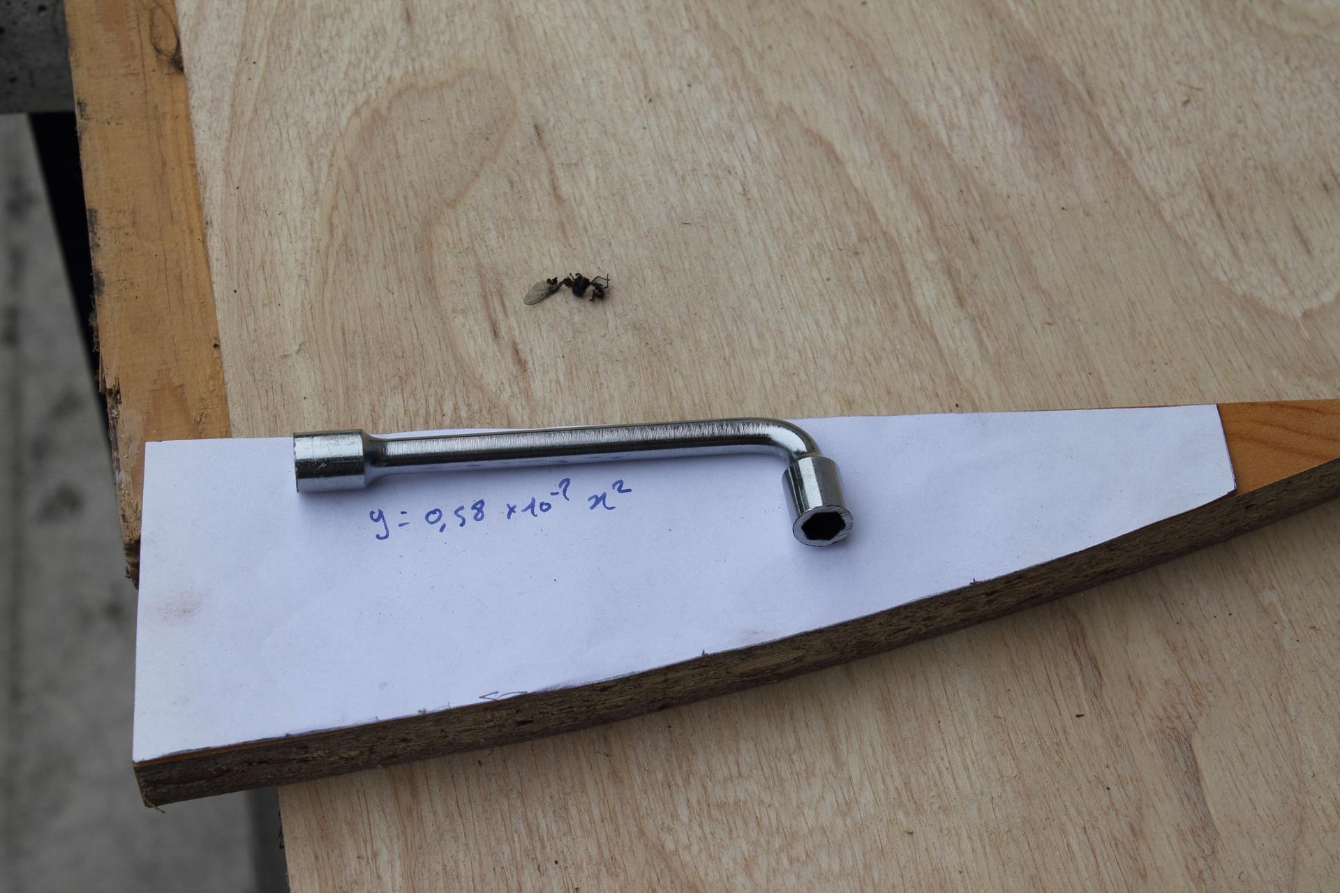

Ayant trouvé les plans d'une table pour 16", il y avait la donnée d'une équation y=0,58.10^-2.x^2

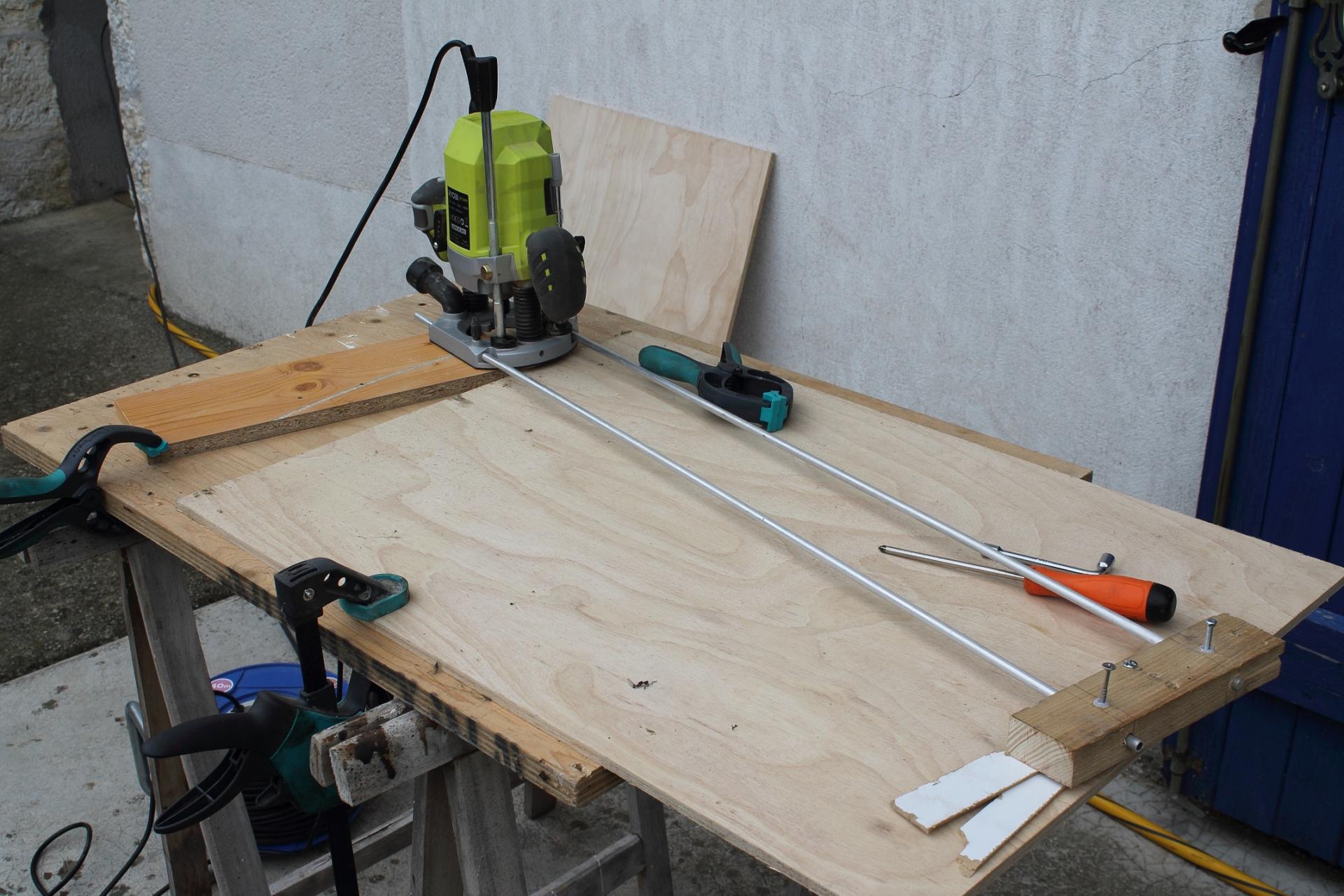

J'ai fait l'essai avec un grand compas de guidage et défonceuse, et j'ai pu suivre le tracé sans problème. En fait je me demande si au vue de la petite valeur angulaire du secteur , l'équation parabolique ne se rapproche pas du cercle.
Bien sûr ce ne sont pas les mêmes équations, mais je trouve que pour la précision que nous astram pouvons espérer, cela est kikif.
En visuel c'est nickel en face, voici quand même une idée en photo
