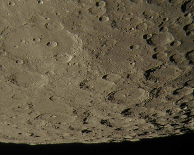

Pour mon entrée sur le forum, je vous propose trois photos prises dans la nuit du jeudi au vendredi avec un montage afocal sur un télescope Orion 200/1000 monté sur Orion SVP motorisée. Le montage afocal, c'est comme certains plats auvergnats, il y a plein de lentilles dedans, a minima celles de l'oculaire et celles de l'objectif de l'APN, associées aux lentilles et/ou miroirs du télescope.
L'APN est un compact Canon PowerShot A520, un monstre de technologie : capteur 1/2.5 pouces, 4 megapixels (taille max image : 2272 x 1704), photosite de 2.5 µ environ (small is beautiful), durée max de pose de 15 s !

La turbulence était bien présente, mais j'ai quand même fait quelques photos lunaires.
Sud sélène :
Oculaire : zoom Nagler réglé sur 5 mm
APN : focale 7.5, ISO 50, 1/100e s
77 photos traitées avec AS!2, ondelettes R6, cosmétique Gimp

Je sais, ce n'est pas le top (en particulier, j'adore les étoiles empâtées et carrées de M13 :(), mais je prends quand même mon pied avec l'astrophotographie en mode afocal depuis un an.

salut,bienvenue sur le fofo,excellente tes photos de la lune,bon m13 c'est bien tenté mais dans ta config actuelle tu ne pourras pas faire beaucoup mieux,tu peux pas le mettre au foyer directement ton apn? car méme si tu ne peux pas faire au dessus de 15sec tu seras sur de pas cramer le coeur et eviter les filets.
en tout cas sur la lune ce n'est pas une perte de temps en voyant tes photos
On peut faire ça avec un APN à objectif fixe ?
Pour moi, l'oculaire a le mérite de renvoyer l'image à l'infini et de permettre la mise au point avec l'APN juste derrière lui. Sinon, il faudrait que j'éloigne l'APN du foyer pour pouvoir effectuer la mise au point.
Je dis ça, mais je n'en suis pas sûr...:refl:
