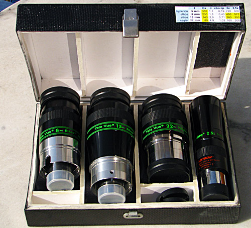

Oui bien sûr sans leur mousse prédécoupé, mon frère a acheté avec les petits cubes, et c'est pas jojo tout les Nikon sont pas vraiment calés horrible
J'ai de quoi faire deux ou trois valise avec mes deux rouleaux des JOA environ trois mètres carrés en plus c'est de l'autocollante.
en fait pour l'instant j'en suis satisfait, mais peur que cette foutue mallette perde un morceau ou autre misère que j'ose pas imaginer et avoir un dégât dans mes chères lentilles.
la voilà en dessous celle qui me fait peur.
pour la question ce sont des peaux de chamois que l'on voit dans les trous pour caler les éléments.

Après lors de la mise en place des accessoires j'en ai mis 2 un peu trop près et on sent une perte de stabilité de la mousse. Mais j'ai pu remettre les morceaux enlevés.
POur le reste il va me falloir du temps et de l'utilisation pour savoir si elle protège bien mon matos.
Ce qui m'a fait choisir cette malette c'est le prix qui me semble correct, le fait de pouvoir remplacer la mousse si un jour je change de matos ou si je rajoute des oculaires et le fait qu'elle a l'air solide (mais ca ce n'est qu'avec le temps.)
Dedans j'ai mis les oculaires, renvois coudés, chercheur, la tige du contrepoid, filtres etc..
Faut nous montrer ta réalisation si possible dans le post associé/
http://www.webastro.net/forum/showthread.php?t=68996&highlight=belle+malette&page=11
Moi j'ai pas encore commencé la mienne, il y a quinze jours que je l'ai reçue
maintenant, mais j'avais d'autres choses à mettre au point, et j'ai reçu le dernier maillon cette semaine pour la valise. :)
