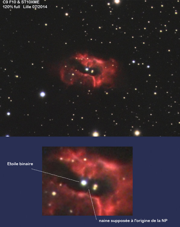

Voici une NP située dans l'Aigle, un objet assez mystérieux qui n'a pas livré tout ses secrets.
Un peu d'astro :
SH2 71 fut decouverte en 1946, elle présente une morphologie très chaotique, sa structure bipolaire est formée de plusieurs lobes orientés de manière différente. L'ensemble est très complexe.
L'étoile lumineuse au centre de la NP est une double variable (0.8 mag) à révolution rapide (17 jrs). Longtemps considérée à l'origine de la nebuleuse son statut semble détrôné par de récentes études : son rayonnement est insuffisant pour exciter le gaz environnant, notamment dans l'UV.
L'autre prétendante serait une faible étoile bleue que l'on distingue sur l'image. Son rayonnement est suffisant mais à ce jour on ne sait pas s'il s'agit d'une binaire. Bref le débat n'est pas clos.
SH2 71 est située 3000 AL, sa magnitude est de 12.3 pour une dimension apparente de 1.7' d'arc. C'est donc un "grand objet" pour l'échantillonnage mis en oeuvre.
Les conditions d'amusement sont inchangées : C9 à sa pleine focale et ST10XME le tout sur G11 stepper.
L'image date de la semaine dernière, il faisait chaud et j'avais bcp de problème pour maintenir mon standard de -15° sur le Kaf3200.
L'objet est relativement faible et le signal n'est pas très costaud sur une pose unique à 0.58" par pixel. J'ai donc poussé le temps d'acquisition à 110mn en luminance bin1.
La NP rayonne essentiellement dans le rouge.
Le seeing était de 2.2 à 2.4" d'arc.

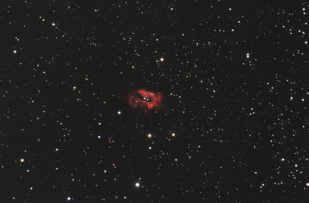

Un recadrage :

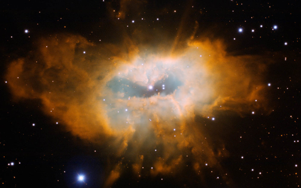

L'image d'Adam Block :
Son site avec le détail des acquisitions :
http://www.noao.edu/outreach/aop/observers/sh2-71.html
Un brute de ché brutes :be:, pose de 280 secondes :

Toujours aussi bien imagé.
Les étoiles ont une dominante un peu jaune ou c'est mon écran ?
Une réduction d'étoiles sur la couche couleur te permettait de minimiser les halos orangés autour de certaines étoiles tout en conservant leur couleur.
Mais ça enlèverait du naturel à cette belle image.
C'est nickel à tout point du vue, comme dab !

Tient la comparaison avec celle d'A. Block à part, logiquement, sur la détection.
Oui ta remarque est judicieuse. Je pratique souvent de cette façon, mais ici j'ai laissé en l'état.
C'est vrai que le "rouge" des étoiles est plus marqué dans l'Aigle. Certains expliquent ce fait par la présence de poussières qui absorbent les longueurs d'onde en début de spectre.

A. Block devrait faire un stage chez toi, pour le traitement du fdc. ;)
C'est vrai, les images publiées sur le wouaibe présentent parfois certains défauts.. Ici c'est surtout le détail dans la NP qui est excellent sur cette image de référence. Le site d'Adam Block est l'un des rares à présenter une foule d'objets qui sont à mes yeux une référence, une "locomotive" si je puis dire. Je m'en inspire beaucoup pour mes traitements. De plus c'est souvent le Kaf3200 qui est utilisé.

Pas de problème de blooming sur ce champ apparemment au vu de la brute?
En effet, pas d'étoile trop bloomées sur cette capture d'écran. Mais tu sais comment je les traite..;)
J'ai revu la collim du C9. Ce n'est pas encore l'idéal mais c'est plus équilibré. Le C9 classique n'est pas tout à fait compatible avec le Kaf3200.

Pour les amateurs du genre voici SH2 vu par le telescope Gemini. J'ai encore une certaine marge de progrés pour atteindre ce niveau avec le C9 :D
