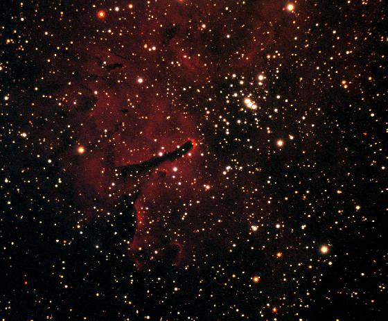

Le résultat d'un assemblage de couches que je trouve particulièrement raté : obtenu en rajoutant Ha à la luminance et au rouge.

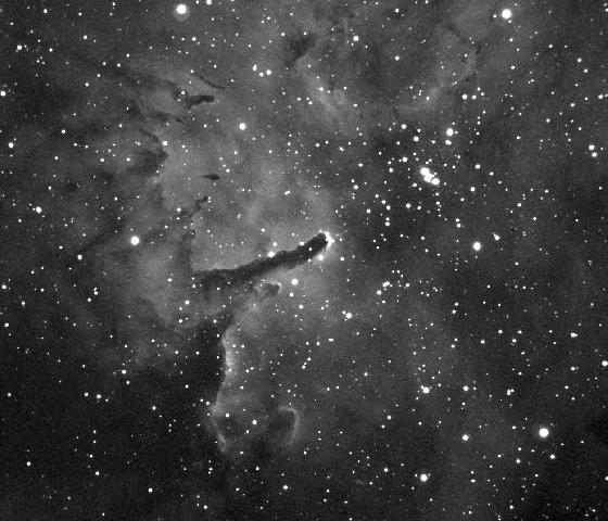

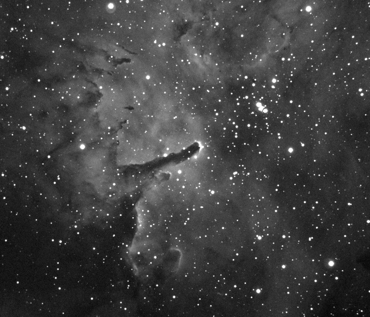

Pourtant la couche Ha est plutôt propre :

Peut-être qu'une couche en O3 pourrait ré-équilibrer l'image ?
Salut, donne un peu plus de détails sur ton traitement ( logiciels ....) perso je pense que tu as tiré fort sur les curseurs. Il y a beaucoup de bruit sur tes images. A quelle température était le capteur ?
La couche HA s'utilise a la place de la luminance, ou de la couche rouge, pas en plus. Mais je suis pas spécialiste.

Je ne pense pas que le sur echantillonnage soit en cause. Le bruit est présent par manque de RSB, ou traitement trop dur. Avec ton type de capteur je pense que c'est plutôt le 1er cas qui est la cause du bruit.

J'aime bien ta version Ha moi, un peu moins la version couleur.
Cette dernière a les noirs qui sont écrasés,mais je pense qu'il y a du potentiel.

Merci à tous pour vos remarques. Je vais essayer d'en faire la synthèse.
- Effectivement le RSB semble assez élevé, mais difficile à mesurer car il y a du signal un peu partout. Avec 1 heure en filtre clair bin2 et 1/2 heure par couleur en bin3, on devrait avoir quelque chose de plus correct. Sans doute dû à un ciel pas clair du tout pendant ces poses (ciel très pollué, atmosphère humide, fin de lunaison, trop tôt en soirée...)
- quoi faire du Ha : je serais plutôt d'accord avec grizli, il faut l'inclure dans la luminance
- sur-échantillonnage : je parle du convertisseur A/D . Le terme de gain est plus approprié. Dans la plupart des CCD, la conversion est de 1 adu pour 1 électron. La ST8300 qui a des petits pixels, donc arrivant à saturation plus vite, mais codant sur 16 bits, se permet un gain supplémentaire de 2,6. Dès lors, sur une image traitée de façon classique avec Iris, le bruit du fdc mesuré est 2,6 fois plus élevé et parait effectivement plus marqué si la dynamique reste faible. Ici, ce n'est pas que j'ai poussé les curseurs, c'est que ça manque de signal. Une solution consiste à tout diviser par 2 avant traitement (commande loadsx) pour renter dans le 15bits + signe d'Iris. Pas sûr que ce soit l'idéal, le sur-échantillonnage (pardon, le gain) étant favorable pour capter les faibles signaux.
- Osteoval : le sur-échantillonnage dont je parle (le gain) n'est pas réglable.
- Anglais : Acquisition à -10°C. Traitement de A à Z sous Iris. Prétraitement, alignement, normalisation, sigma-clipping, addition des couches (L+Ha et R+Ha), LRGB, DDP, saturation. Pas de retrait du gradient car pas de véritable fdc, donc vignetage important et léger recadrage
