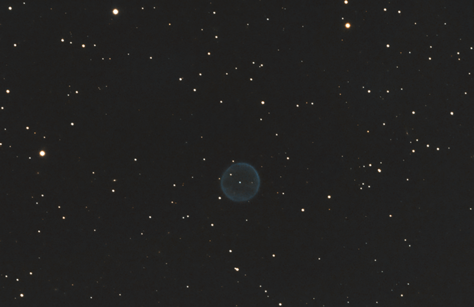

Alors avant hier, j'ai eu fait quelques poses en OIII sur cette NP difficile de part sa faible luminosité mais j'en ai eu un résultat que je trouve pas trop vilain mais ayant mal cadré mon image Ha de 2012, j'ai été obligé de la recadrer en coupant un peu les bords et donc je vais la refaire car j'adore cette nébuleuse. Alors pour faire cette image, il y a 16 x 900s en Ha de Juillet 2012 + 7 x 1200s en OIII de Juillet 2014 :
Promis, je la referais car je sais que je peux faire mieux. :confused:

Salut Franck,
c'est du haut niveau, je rêve de la sortir aussi bien que toi, mais quand je vois les temps de poses unitaires.... dur avec la Sirius !

Elle est très jolie ! Tu l'as faite avec un compas ? On voit encore la trace de la pointe !
Il n'y a pas beaucoup de rouge : où sont tes poses en Ha ?
Peux tu nous expliquer comment tu as assemblé l'image ?
Bravo et merci
Salut Francki
Jolie bubulle, quasi parfaite.
Effectivement le Ha n'apporte pas grand chose puisque la Neb rayonne surtout en début de spectre.
Techniquement l'image apparait encore lissée, avec un fond de ciel trop pauvre.
Il faut que tu la refasses, mais simplement.. : pas de smilblique avec des filtres et tout le bazard : fais toi une bonne luminance filtre clair, quelque chose de nature. Cette luminance montrera les faibles galaxies qui sont normalement visibles en arrière plan de la NP, et un fond de ciel bien plus riche.
Là dessus tu pourras ajouter tes couches narrow band.
Aller zou.... au boulot :be:

Merci Christian,
Oui, je vais la refaire car je sais qu'il y a des galaxies derrière et je comptais faire une couche Luminance + d'autres Ha et OIII. Dès que le beau temps reviendra, promis je la refais car en plus Hercule est plein Sud en face de chez moi donc je peux facilement faire 4 heures de poses par filtre et par nuit ;)

Bonsoir Laurent,
content d'avoir de tes nouvelles car depuis, je n'avais pas ton pseudo donc, je ne pouvais pas t'écrire :confused:
Merci pour le compliment. C'est vrai que je l'avais déjà faite mais jamais dans de bonnes conditions. Donc, je vais essayer de la refaire avec une superbe résultat car faut que je lui mette une couche de Luminance.

Bravo Franck, très belle et très fine bulle.
Je me demande comment tu arrives à faire quelque chose en ce moment avec le temps qu'il fait.
