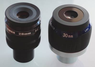

Dans le même cadre, le William Optics UWAN 28mm possède une bonnette conçue par des personnes n'ayant aucune idée de l'anatomie humaine.
Il y a moyen d'y remédier aussi:

Oui comparativement les hypérions sont mieux "étudiés" et vraiment confortables, avec une bonnete comme çà tu as vraiment un masque par rapport aux lumières extérieures en prime, le dégagement est vraiment très bon.
[ATTACH]26319[/ATTACH]
[ATTACH]26320[/ATTACH]
[ATTACH]26321[/ATTACH]
Attention, le WO est un caillou d'un kilo coulant 2", rien à voir avec les petits 68° 24mm en 31,75.
Et c'est une "taille-fine" quand on le met à côté du Meade UWA 30mm, qui s'apparente plus à la boule de bowling que de pétanque!:
