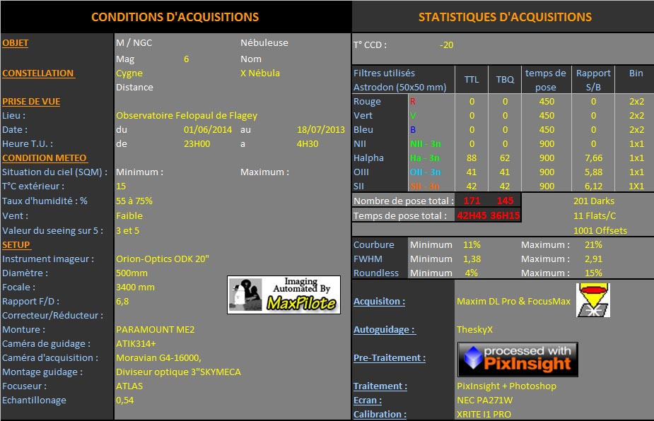

47 heures de poses avec un 500... Bon, la météo n'aide pas.

Le seeing à 1.38" d'arc est excellent. En revanche la valeur de 2.91 est franchement élévée. Curieux. Faudrait peut être rechercher les causes qui rend la qualité de ton ciel très aléatoire. C'est important avec un gros tube. Es tu sous coupole ? ou proche d'une structure en "dur" bétonnée ?

Christian : J'ai quelques nuit de très mauvais (nuages d'altitudes), j'ai fait les O3, pour les Ha , je suis beaucoup plus sévère, la FWHM < 2.2 , mais après c'est Pixinsight qui fait le tri, les FWHM les plus hautes ont un poids de 0.4.
J'ai des nuits complètes à la poubelle, des fois 2 poses de bonnes. D'ou les 2 mois pour faire ce shoot.
