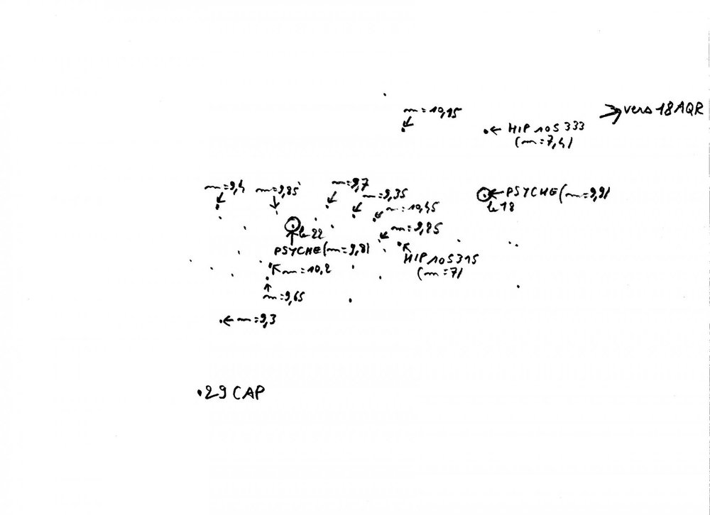

Et je vais terminer ce Croa avec la recherche de l'astéroïde nommé PSYCHE:)
L'astéroïde Psyché est actuellement situé dans le Verseau, à l'ouest-sud-ouest de l'étoile 18 Aqr (de magnitude 5,45). Je fais une 1ère approche le vendredi 18 juillet, vers 2h. Sa magnitude est de 9,9. Pour le trouver, j'ai cheminé en partant de l'étoile Iota Cap (de magnitude 4,25), puis en passant par l'étoile 29 Cap (de magnitude 5,3). Cette nuit, Psyché est au sud (à la verticale en-dessous) d'une étoile de magnitude 7,4. Cette étoile est elle-même au sud-ouest de l'étoile 18 Aqr. Dans le même champ dans l'Hypérion de 31mm que l'étoile de magnitude 7,4 et que l'astéroïde, je vois une étoile de magnitude 7 au sud-ouest de celui-ci.
Pour confirmer que c'est bien l'astéroïde Psyché que j'ai vu cette nuit-là (le vendredi 18 vers 2h), je suis retourné voir la même région du ciel le mardi 22 juillet vers 3h15 (donc cette nuit, en profitant d'une très brève éclaircie)), et j'ai remarqué qu'il n'y avait plus de petit point à quelques minutes d'arc au sud à la verticale de l'étoile de magnitude 7,4. C'était donc bien l'astéroïde, il s'est donc déplacé.
Et en même temps que la confirmation de mon observation du 18, j'ai refait un petit schéma dans mon carnet de la région située à un champ d'oculaire de 31mm à l'ouest de l'étoile de magnitude 7. J'ai identifié les étoiles du champ (champ de 1°5'), et je pense avoir retrouvé Psyché. Mais il faut une confirmation. Il se serait déplacé un peu vers le sud-ouest. J'y retournerai donc dès que la météo le permettra.
Interressante ta description de Psyche :p
Dommage que tu ne postes pas tes schémas, ce serait très interessant ;)
Oui, c'est l'astéroïde le plus intéressant à suivre en cette fin de mois...j'ai trouvé sa courbe dans Astronomie Magazine de juillet-août:p.
Le problème pour les poster, c'est que je ne sais pas bien m'y prendre...:o

Bonjour Ln !
Je te poste un croquis sur le suivi de Psyché. Position de l'astéroïde pour les 18 et 22 juillet 2014:
Ah génial !
Ça illustre bien ton cheminement et dans le style ça colle parfaitement à ton croa !
Et... j'adore les cartes. À quelques jours près c'est le cadeau d'anniversaire le plus original qu'on m'ait fait cette année :p

Re-bonjour Ln:) !
Ouf, ça y est, je suis parvenu à poster un croquis sur le suivi de la trajectoire de cet astéroïde nommé Psyché ! C'est une 1ère pour moi, car je ne savais pas bien comment procéder:confused:...et finalement, après m'y être attelé depuis hier soir, ce matin j'y suis enfin arrivé...:?::be:
Moi aussi, je trouve ça génial, je trouve qu'un croquis enrichit un Croa...:o:D
