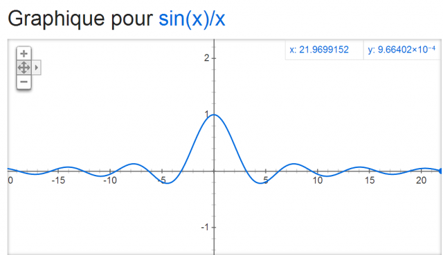

Sinon la seul fonction divisé par X qui est définie par continuité sur {0} reste la fameuse Sin(x) / x.
Là on atteint le 0 :p.
Grosso modo, ça provient du fait que Sin (x) ----> 0 pour x---->0 (Sin(x) tend vers 0 pour x tend vers 0). Et qu'elle se comporte comme la fonction X->X dans une "échelle microscopique" vers la région de 0.
Ainsi on terme mathématique, on dit que Sinus est équivalente à X->X en 0 quand x tend vers 0 soit Sin(x) ~ x pour x -----> 0.
Voilou, j'espère que je vous ai pas trop embrouillé :be:.

  Astrofloflo a dit :
Pas vraiment, non ?
Et tu dis qu'elle se comporte de manière microscopique comme f:x ==> x
Mais cela n'est valable que dans les négatifs, dans les positifs, ce serait plus f1:x ==> -x ,non ?
Modifié par Astro_Romain
  Astro_Romain a dit :
Pas vraiment, non ?
Non pas vraiment, seulement définie par continuité. Mais c'est très puissant car cela la rend intégrable (mesurable) sur [0,1] par exemple.
C'est une bonne question.
En fait se comporte comme f : x -> x quand x est dans la région de 0. C'est bien la fonction f : x -> x et non f1 : x-> -x.
En effet, exemple concret : sin(0.000001) = 0.000001 et sin(-0.000001)=-0.000001.
Et f(0.000001)=0.000001 ; f(-0.000001) = -0.000001.
On parle donc bien de la fonction x->x
Sinon on aurait f1(0.000001)=-0.000001 ; f1(-0.000001) = 0.000001. Elle ne se comporte pas comme sinus mais -sinus d'ailleurs -sin(x) ~ -x quand on x---->0.
Cela vient du fait (le tout quand x---->0) que sin(x) ~ x donc sin(-x) ~ -x et donc -sin(x) ~ -x car sinus est impaire ie sin(-x) = - sin(x).

  Astrofloflo a dit :
Attention ! La fonction f(x)=sin(x)/x n'est absolument pas définie en 0. Par contre, il existe une autre fonction qui lui est égale sur ]-∞;0[∪]0;+∞[ et qui est en plus définie et continue en 0. On dit que f admet un prolongement continu en 0, mais il faut être conscient que ce prolongement continu n'est pas la fonction f en elle-même, quitte à néanmoins tolérer un raccourcis d'écriture en le désignant quand même par f. :)
Par ailleurs, ce n'est pas la seule fonction à avoir cette propriété. Il en existe une infinité d'autres. ;)

  Lolo a dit :
Oui, tu fais bien de me rectifier, j'ai utilisé quelques abus de language. J'aurais du dire prolongement par continuité. Merci de m'avoir rectifié les choses dans ma tête :be:.
En effet, elle est donc définie sur ]-inf,0[ U ]0,+inf[.
Il y a toujours ce grand classique en exercice avec la l'intégrale de sin(x)/x de 0 à 1.
Et là effectivement on utilise la propriété de prolongement par continuité en la démontrant avec des équivalents (par exemple).
