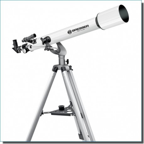

Bonjour a tous , si quelqu'un a des infos sur la lunette astronomique azimutale Sirius 70/900 , histoire de savoir si cet instrument sert a quelque chose pour un débutant ...:rolleyes:., merci d'avance.
Celle là ?
http://www.maison-astronomie.com/initiation-enfants/2929-celestron-astromaster-70-900-az.html
Pour le potentiel de ce type d'instrument, voir ici :
http://60mm.free.fr/index.php?lang=fr
Par contre ne pas espérer utiliser l'oculaire de 4mm, déjà pour la qualité d'image
ça va être bof bof (3x le diametre d'un instrument d'initiation, bonne chance...) et
en plus la monture va te vibrer dans tous les sens.
Je parle de généralités ici, je ne connais pas ce modèle là. 100 euro c'est ton dernier
mot en budget ou y'a moyen de faire un peu plus ?
C'est bon pour la lune, jupiter, saturne si tu as de la chance de pouvoir focaliser et un peu de ciel profond, wolfan pourra nous en dire plus c'est un adepte/expert des lunettes de ce genre. Suffisant pour un debutant en cours d'initiation et comme dit plus haut, regarde le lien de popov et surtout le mauvais coin lol ou tu peux trouvé des super bonnes occaz au même prix :be:
AZ1 et super ramsden 4mm + barlow 2x ça te fait pas peur Leimury ? Pas sûr que cet instrument se distaingue beaucoup des lulu de supermarché qui sont courament équipées à l'identique et qu'on retrouve sous plein de marques différentes. A ce compte là je préfèrerai encore une 70/700 type lidl qui a fait ses preuves dans ces niveaux de budget, ou un 114 vintage (meme s'il est en 24.5) pour le meme prix.
La monture est bas de gamme, mais à ce prix elles le sont toutes. Cela dit je préférerais la manipuler au magasin d'abord, pour voir si elle est utilisable (car certaines ne le sont même pas, trop instables et pleines de jeu).
Pour les oculaires, il y a un 20 m met un 12,5 mm qui seront utilisables.

Pour moi, a priori et en théorie :
- Lunette 70/900 vs lunette 70/700 = match nul.
La 70/700 est un peu plus pratique (un peu plus légère, grossissements un peu plus faibles à oculaire donné) mais optiquement la 70/900 sera un peu plus optimisée (à bas prix, il est d'autant plus facile d'avoir une optique correcte que le F/D est long).
- Lunette 70/900 vs Newton 76/300 = la lunette sans hésitation.
Le Newton a un F/D faible, donc risque d'avoir une optique moins bonne compte tenu du prix. Quant au supplément de diamètre du Newton, il est contrebalancé par la meilleure transmission des optiques d'une lunette, de sorte qu'il ne m'étonnerait pas du tout qu'en fin de compte la lunette accède à des objets un peu plus faibles que le Newton. Et puis un Newton de table, il lui faut une table (à moins d'observer couché ?)...
Mais tout ça, c'est a priori et en théorie.

Autant je suis amateur de lunettes, autant je me dois de signaler que suivant mes infos, les mini Dobs SW Heritage dits "de table" disposent sous leur base rocker d'un filetage (1/4 ou 3/8? je ne sais plus, à vérifier) pour les visser sur un trépied photo, ce qui change la donne notamment pour les déplacements. Leur hic? Miroir primaire fixe: je n'ai pas vu de vis pour la collimation à l'arrière du tube.
PS: pas de vis 3/8 suivant le site TS:
http://www.teleskop-express.de/shop/product_info.php/info/p6827_Skywatcher-Heritage-100P---100mm---4--f4-Reise-Dobson-Teleskop.html
Ceci étant, pour rester dans le théorique et l'a priori, pour le planétaire à ce prix, je préférerais une lunette 70 (à 700mm de focale car un peu moins de ballant qu'avec 900 - ce qui pourrait avoir une petite incidence sur sa stabilité sur un monture az d'entrée de gamme).
Si kerozene peut pousser le schmilblick un tout petit peu en restant dans la limite de 200..-, il y aurait les lulus SW 90/900 sur EQ2, voire ceci:
http://www.astronome.fr/produit-lunettes-d-initiation-lunette-orion-starblast-90-603-az-1875.html
A ce stade, on approche les Newton 130/900 sur EQ2 aussi.
Sinon, les PA peuvent se montrer intéressantes, notamment pour un Dobson 150/1200 d'occase.
