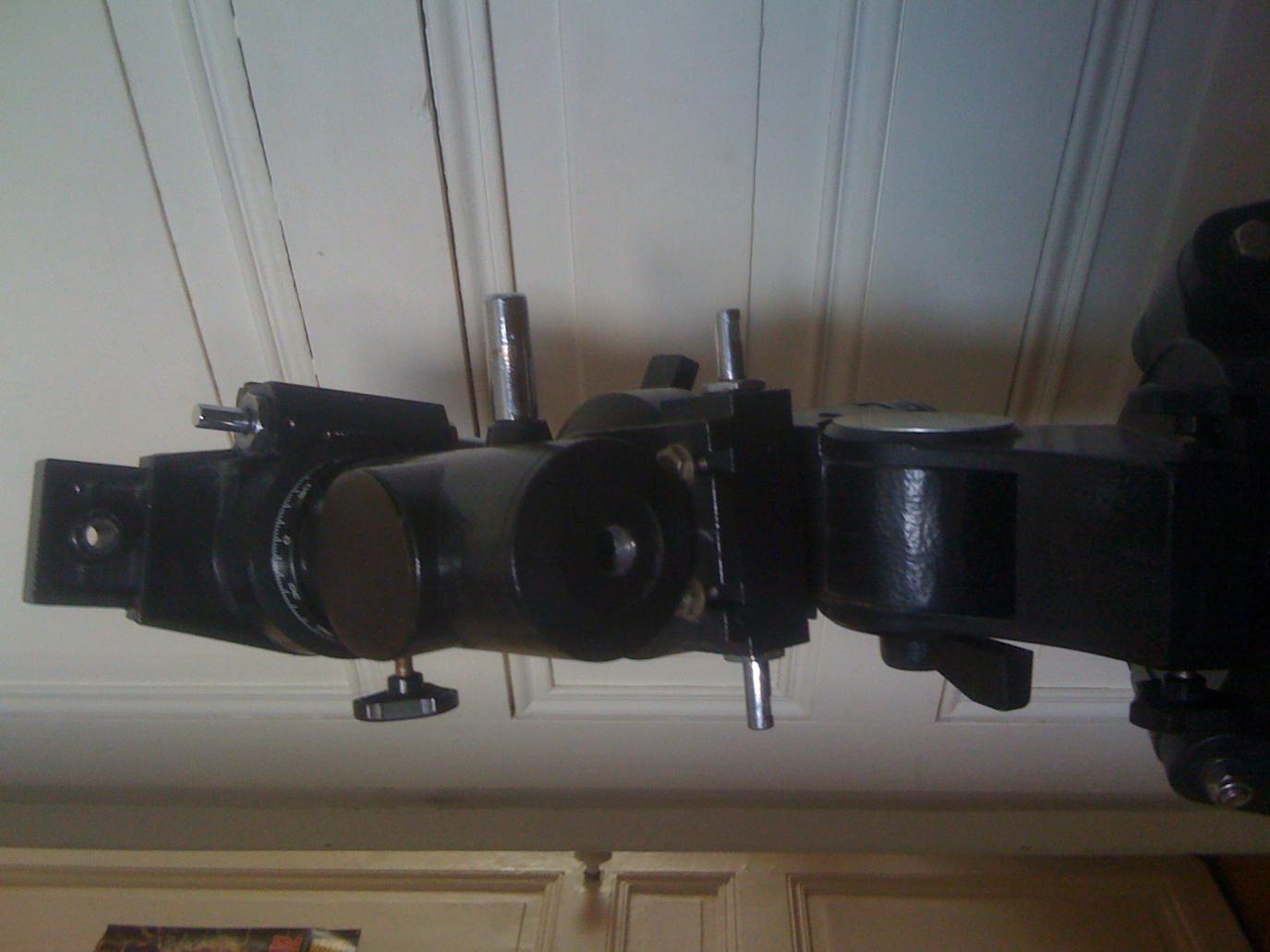

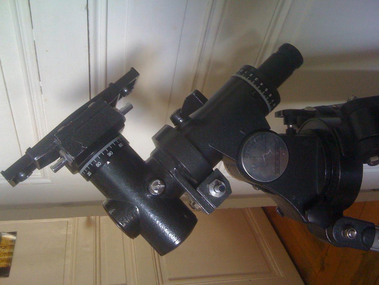

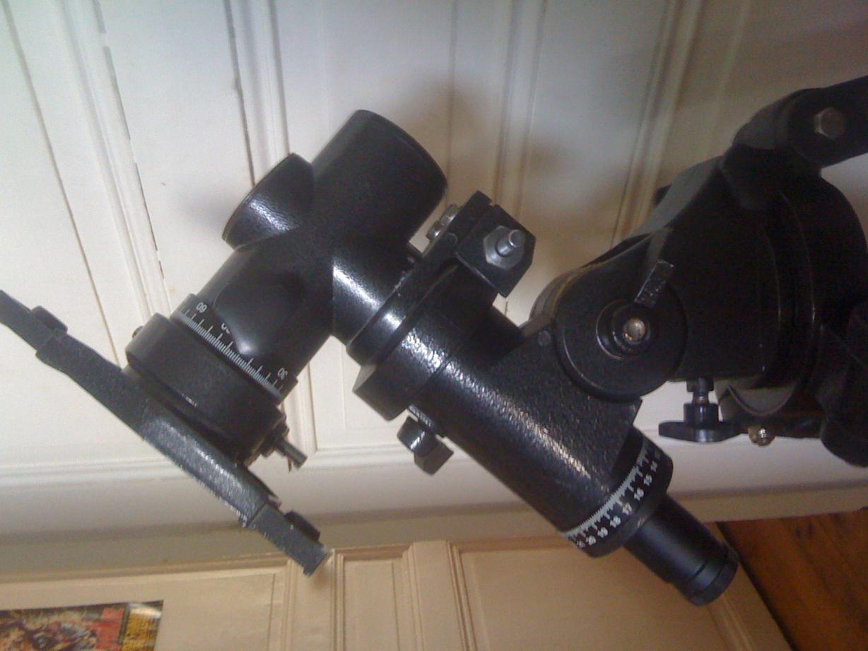

Bonjour à tous!
Je possède une vieille monture équatoriale dont je ne connais pas les références.
Je souhaiterai la motoriser mais après discution avec des vendeurs (qui n'avait pas la moindre idées des référence de la monture) je n'ai pas trouvé de solution.
Est-ce que quelqu'un connais ce type de monture et si oui quelle motorisation y ajouter.
Je vous donne des photos de cette fameuse monture.
Vous trouverez ci dessous des photos.

Je n'en sais rien, par contre pourrai-tu mettre tes photos dans le bon sens pour éviter de se faire le torticolis.
Mais a vu de nez une EQ2, plus en fait EQ3, tous en métal et doté d'un viseur polaire.
Je vois une tige longue dépassé pour y mettre un moteur, mais comme je ne connais pas la modèle ....c'est dur.

Merci Wolfan, je pense aussi plus à une Eq 3... mais quel type de moteur...
J'ai bien entendu la barre et le contrepoids qui vont avec Popov.

Si c'est une monture du siècle dernier, ce n'est ni une EQ2 ni une EQ3 mais une des nombreuses montures dont les EQn sont des clones. Je pense par exemple à une monture Mizar - mais cette marque japonaise n'existe plus (rien à voir avec la marque Mizar actuelle).
Il n'y a aucune inscription dessus (à part « equatorial mount ») ?
(N'oublie pas de remettre les images à l'endroit.)
Modifié par 'Bruno
