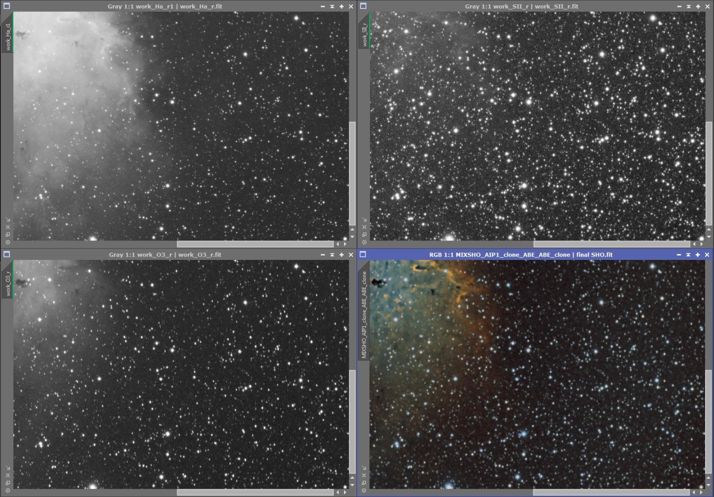

J'ai repris une vielle Pacman, assez foireuse dans la prise de vu en S2, Ha et O3... problème de suivi, des nuages, manque de pose...bref hormis la couche Ha qui tient la route, le reste... peux mieux faire!
En fait je voulais la retraiter sous Pixinsight pour essayer et apprendre ce logiciel...ben il y a encore du boulot tellement les fonctions sont riches...
j'ai donc essayé de retransformer ronde des étoiles sur la couche O3... bof bof..., enlever le bruit...bon vu le manque de signal ou j'enlevais tout ou je laissait du bruit. mais le hic c'est que si l'on laisse trop de bruit...bonjour le traitement! Ah j'oubliais...un méga gradient sur le 03 et S2 que je n'ai pas réussi à vraiment enlever...
J'ai essayé les masques, une fois que l'on a compris ça va!
le reste....c'est au tâtonnement en fait.
Bref j'ai tout repris jusqu'à retraiter les darks, flat, bias....
Voilà une première image qui crop sur un coin les 3 sources (avant tout traitement autre que la registration sous PI) et l'image finale: http://www.webastro.net/upload/images/308-1406390318.jpg

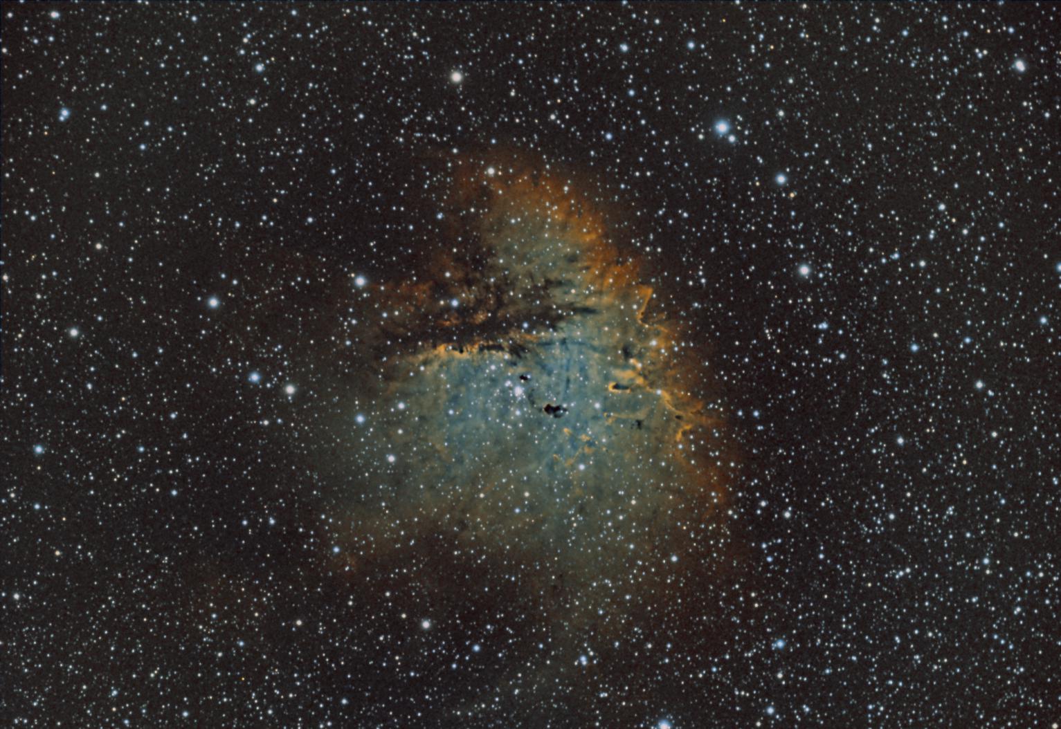

et voici l'image finale: http://www.webastro.net/upload/images/308-1406390245.jpg
pas hyper comptant, mais faut bien se lancer et apprendre au fur et à mesure... parce que pas tout compris encore!!!!

Les couleurs sont intéressantes. Après, tu as poussé un peu trop le contraste sur le coeur de la nébuleuse, il manque de douceur.
Aussi, pour gagner en S/B, tu peux tenter de faire un montage Ha-SHO (donc prendre ton Ha comme luminance). Je procède toujours comme ça avec mes clichés, même si j'ai beaucoup de poses.
Bon courage :)
Merci!, avec photoshop je fais toujours du Ha-SHO...mais là je n'ai pas réussi, cela hyper sature les couleurs. Là pour le moment avec PI je ne vois toujours pas comment faire...
Je suis en train de tout reprendre couche par couche, mais effectivement il y a du boulot, tout est très différent de ce que j'avais l'habitude de faire!!!
