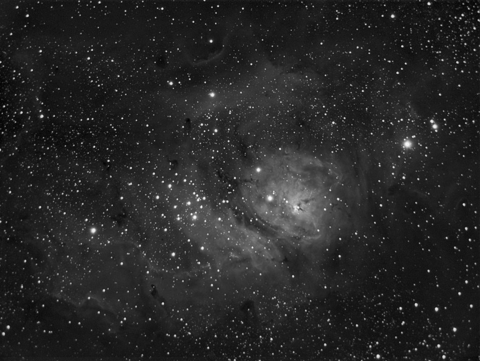

l'image luminance (avec déconvolution)

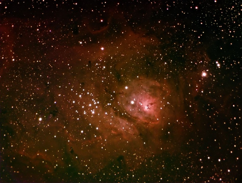

l'image couleur (sans déconvolution)

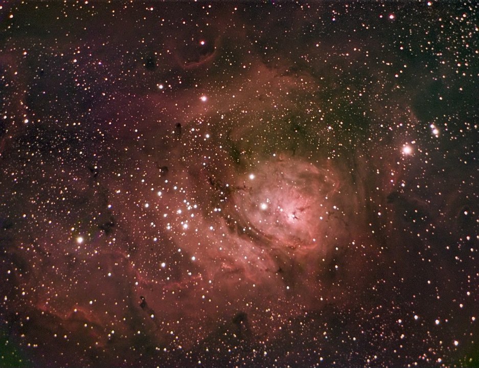

l'image couleur (avec déconvolution)

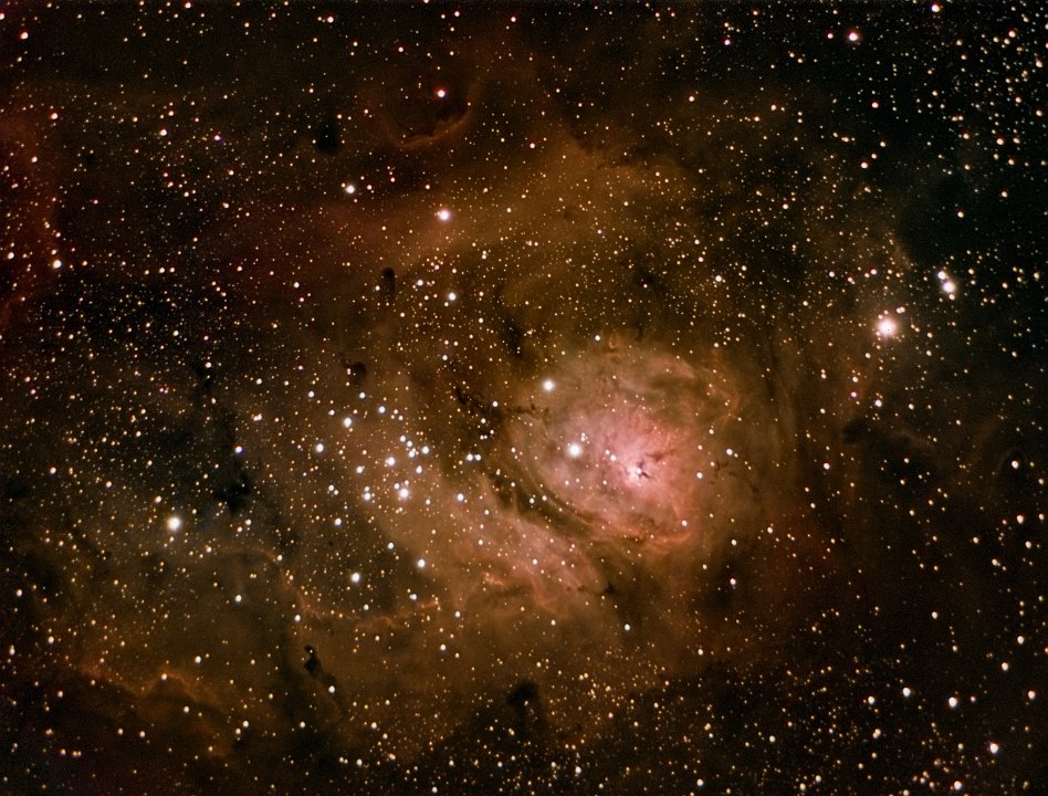

L'ensemble parait un peu jaune chez moi, la couleur habituelle est plutôt rosée ?
oui tout à fait moi aussi elle est un peu trop jaune par rapport aux clichés faits à l'apn, j'ai encore un petit souci dans l'équilibre de la balance des couleurs

Jolie image de M8 avec une belle définition. Les couleurs sont bien meilleures sur ta deuxieme version.

Bien jolie mais tu as une idée d'où provient ton problème de couleur?
merci
pour le pb de couleur il se trouve que les trois couleurs et surtout la dernière ont été faites sur une zone de pollution lumineuse assez importante et ca n'était pas évident de faire la calib du fond de ciel et le retrait du gradient vu que la nébuleuse emplit presque tout le champ. En plus j’avais un peu trop joué sur les courbes dans pixinsight et ca avait changé les nuances. Sur ma deuxième version j'ai refait le RGB depuis scratch et j'ai évité de trop bidouiller les courbes
