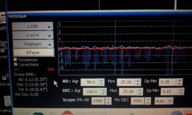

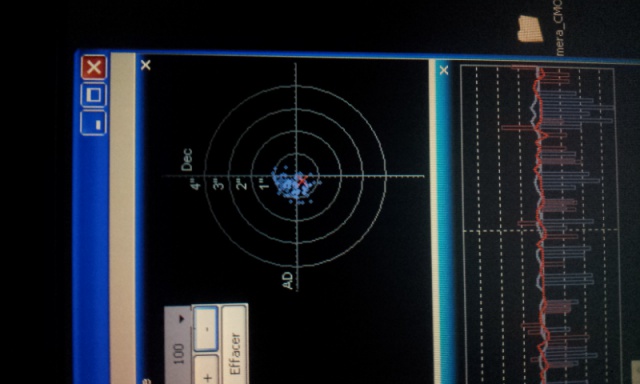

Mon guidage est pratiquement systématiquement avec le rattrapage dans un seul sens, ce qui doit correspondre au fait que sur la grille les points sont invariablement décalés d'un côté. Je penche pour la mise en station mais j'attends votre expertise.
Sur la grille, pour chaque quart de la croix correspond un décalage en AD ou DEC ? Une bonne âme peut-elle m'indiquer par exemple si les point sont dans le quart haut et gauche ce qu'il faut faire pour recentrer, ensuite par déduction on sait ce qu'il faut faire pour les autres.

CONFIG : EQ6 AVEC CDC SW80/600 GUIDAGE 80/400 PL1M
Pour vérifier la MES, clique sur le bouton tendance:
Tu obtiens deux droites (AD et DEC). Si elles sont horizontales, ta MES est parfaite, Si elles divergent, ta MES est dans les choux.
Pour les corrections, en DEC c'est normal que ce soit toujours dans un sens.
Par contre, as-tu soigné l'équilibrage?. Si non, cela peut expliquer les corrections dans un sens, spécialement pour l'axe AD. Tu devrais aussi pouvoir diminuer sensiblement l'agressivité si ton équilibrage est bon (autour de 60). Ici, il semble que tu as une agressivité importante, pour pouvoir rattraper le suivi
petite question , a tu essayé avec moins d agressivité en AD et en DEC , je suis pas un expert mais je suis en train de régler le mien , donc après avoir passé beaucoup de possibilité
Merci de vous pencher sur mon cas.
L'équilibrage est ok, en déséquilibrant un peu à l'est, les corrections s'espacent.
L'agressivité, on joue de 40 à 100 sur les 2 et franchement je vois pas de différence notable dans les courbes.
Serge
Si ton équilibrage est bon et que tes étoiles sont rondes, ne te prends pas la tête.
Vérifie simplement ta MES avec le bouton tendance la prochaine fois. Il faut chasser une chose à la fois.
