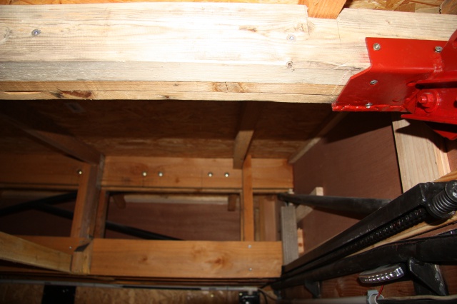

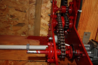

je reviens pour vous présenter mon système d'ouverture du toit
en photos et une vidéo montrant l'ouverture et la fermeture du toit en temps réel.
j'ai fait le choix de ce principe car il est simple (pas d'électronique), fiable et surtout une grande force de traction car le toit fait 22m².
La chaîne est tendue aux extrémités par un ressort ce qui permet aussi d'amortir le démarrage. Celle ci est fixée sur un support qui sert aussi de renfort de charpente.
support coté gauche avec tendeur de chaîne
support coté droit avec vue sur une partie de l'arceau de renfort de charpente
système de transmission vue de dessus
entraînement vue de dessous.
