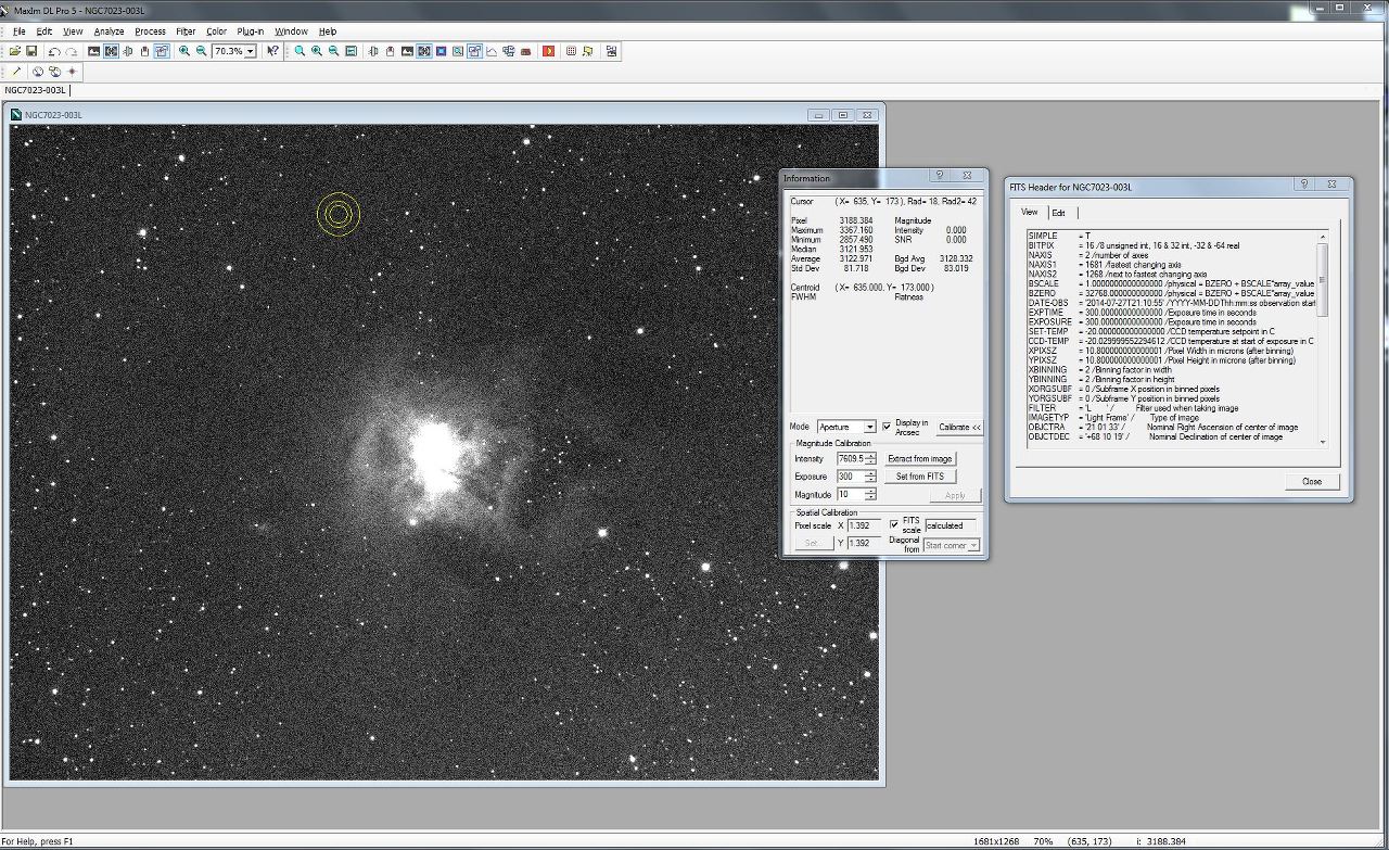

Une brute calibrée de cette série de poses.
L'affichage a été étiré pour commencer à faire apparaitre les premiers nuages périphériques.
Tu vois que l'aspect n'a rien à voir avec l'image finale.
Le bruit de l'offset bin2 est de 25, l'image est à 81, je suis à peu près dans les clous.
