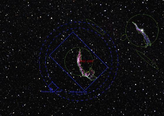

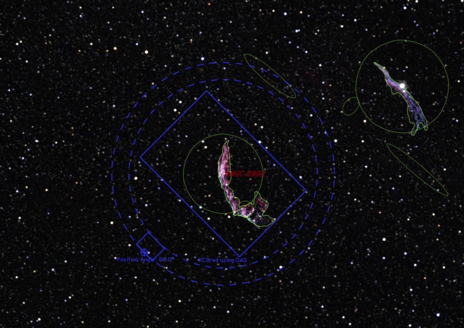

A chaque fois que je tente de shooter un truc un peu grand, qui ne rentre pas tout a fait dans le capteur, je galère pour le recentrer.
Si je prends NGC6992 par exemple, ca rentre pile dans le capteur avec mon tube. Mais comme l'objet est légèrement décentré en lui-même d'après Starry Night Pro, je sais qu'il va falloir que j'y aille a la mano pour le recentrer.$Sauf que je ne sais jamais dans quelle direction il faut que j'aille avec la raquette pour aller dans le sens que je veux, et je perds un temps fou à ca.
En rate 1, quelle distance la monture va me faire parcourir dans le ciel aussi ?
Bref, si quelqu'un avait une d-idée de comment gérer ce problème sans y aller trop en tâtonnant ce serait cool.
Pour illustrer le problème :
