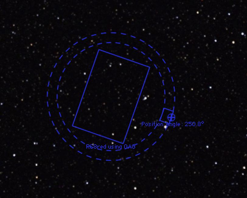

Il y a un truc que je ne pige pas. J’arrive pas a trouver de corrélation entre ma préparation de soirée et ce que je retrouve sur le terrain.
Un exemple est plus parlant.
Ce soir je veux shooter NGC6992.
Je prépare ma soirée astro avec Starry night.
Je pars de la position home, avec l'APN "horizontal".
Je pointe donc l’objet a partir de la position home.

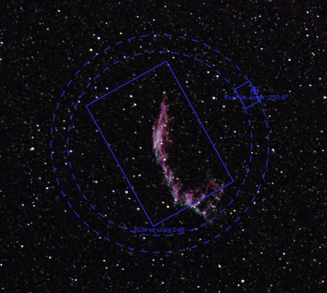

Evidemment c'est mal cadré, donc dans Starry night je pivote le cadre pour avoir un truc correct (oui, va falloir peaufiner mais c'est pour l'exemple)

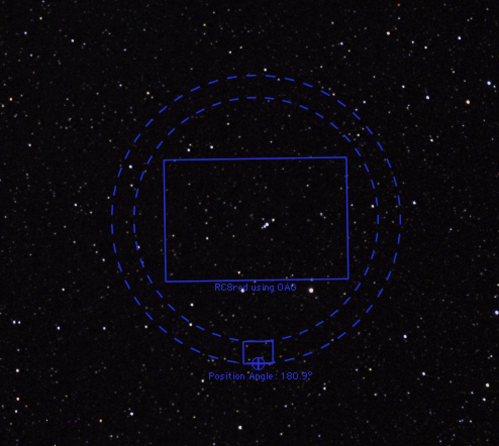

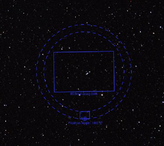

Je reviens a la position home, histoire de voir comment orienter l'APN en début de session, et le cas échéant trouver une étoile guide dans le champ de celui ci (c'est le petit carré)
Sauf que j'ai une inversion de 90° entre ce résultat théorique sur SN et la vrai vie. Si je suis SN, mon image est a 90° par rapport a ce que j'ai sur le capteur.

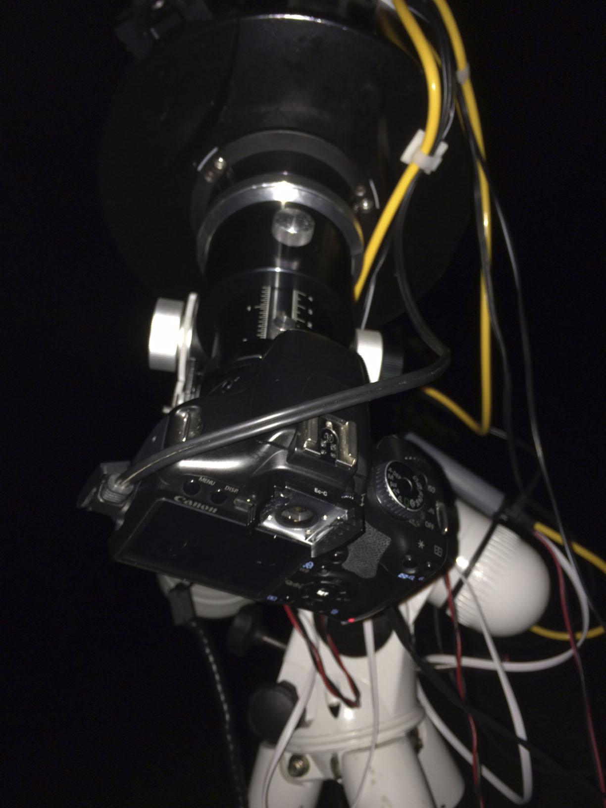

J'ai orienté le capteur correctement histoire d'avoir un cadrage correct et voila ce que ca me donne :
Donc absolument rien a voir avec ce que SN me prédit...

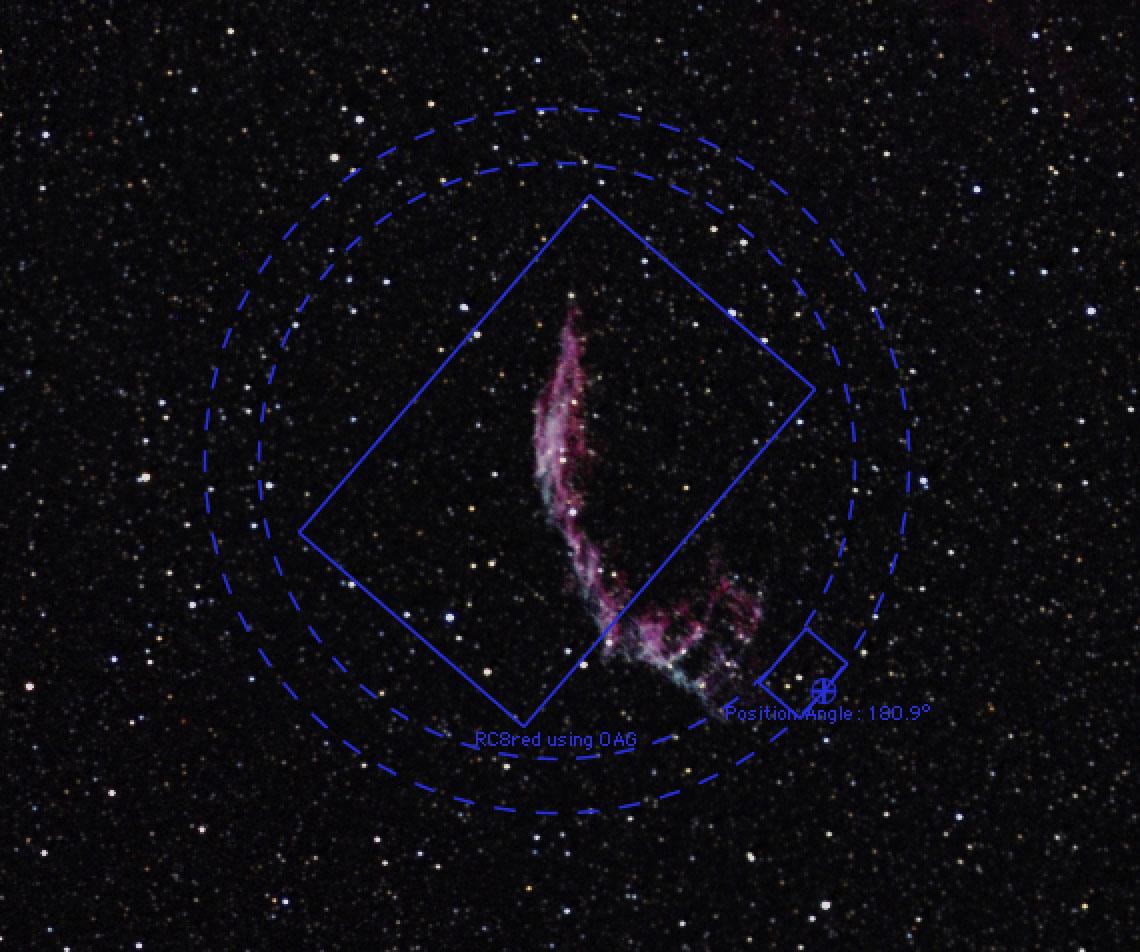

D'après SN, en orientant l'APN tel qu'il est sur la photo ci dessus, je devrais avoir le cadrage de la 2eme image. Mais en fait, il correspond au cadrage de la 3eme...
Donc je ne sais pas comment régler ce souci. Je n'utilise pas de renvoi coudé ni rien, c'est juste le RC8 > CCDT67 > APN.
Bref si quelqu'un a une idée...
Modifié par philming

J'ai un RC, et ce n'est pas proposé dans la liste des types d'imageurs. Mais de toute manière, a part avoir un renvoi coudé, je ne vois pas trop pourquoi l'image serait inversée de 90°...
D'autant que le mouvement lorsque SN va vers un objet suit le mouvement naturel du tube... Donc si la position de départ est bonne, même en imaginant qu'un renvoi coudé soit pris en compte, il le serait dès le départ.
Ben cela me semble normal ton truc, ou alors je ne comprend rien à ton problème ce qui est possible.
Une fois pointé, dans StarryNight, tu change l'angle de FOV de 90° en gros d'après tes images, donc quand tu reviens en position home, ça me semble normal que tu constate un angle de 90°... à priori nulle part tu tournes l'APN...
Si il y a un problème. Car sur la photo du setup l'apn est pivoté de 90 degrés (afin d'avoir le bon cadrage). Tel qu'il est le cadrage est bon.
Alors que d'après SN, il devrait être dans l'autre sens.
J'ai trouvé la solution, elle était évidente.
L'altitude par défaut n'était pas celle de la polaire dans les prefs du programme.
Du coup évidemment, la rotation ne se faisait pas au bon endroit...
