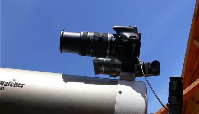

salut,
les copains ont raison, la meilleure solution avec ton equipement, c'est ça :
ou alors l'appareil tout seul sur la monture (avec une queue d’aronde équipée d'une vis)
la différence avec un montage au foyer (l'appareil boitier nu dans le porte oculaire du téléscope) c'est le niveau de "zoom" mais tu peut faire de tres belles photos de constellations :
ensuite il faudras changer de tube et de monture, mais en attendant tu pourras te faire la main ;)
