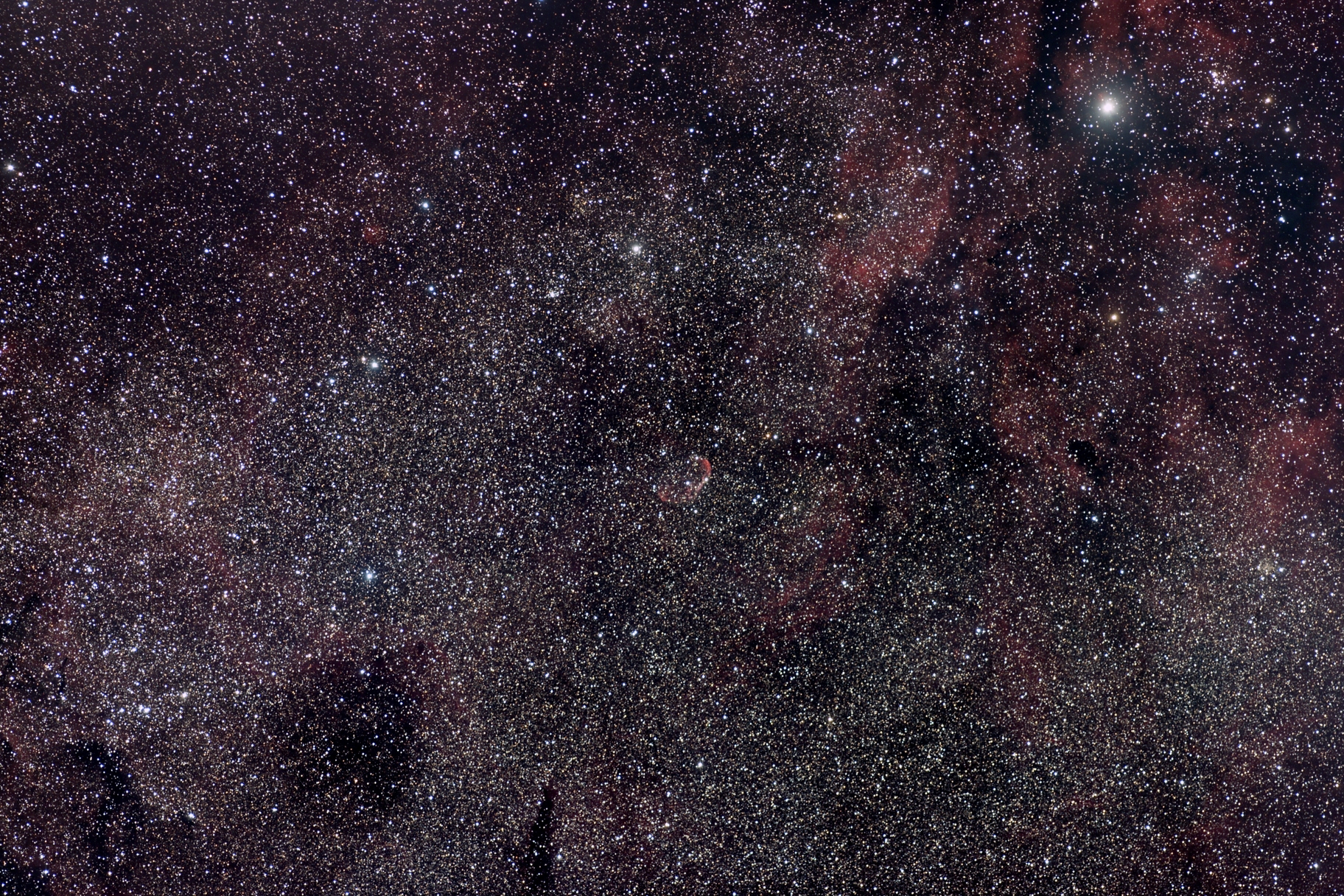

Le 180 à f4 sur un D90 (22x180s):

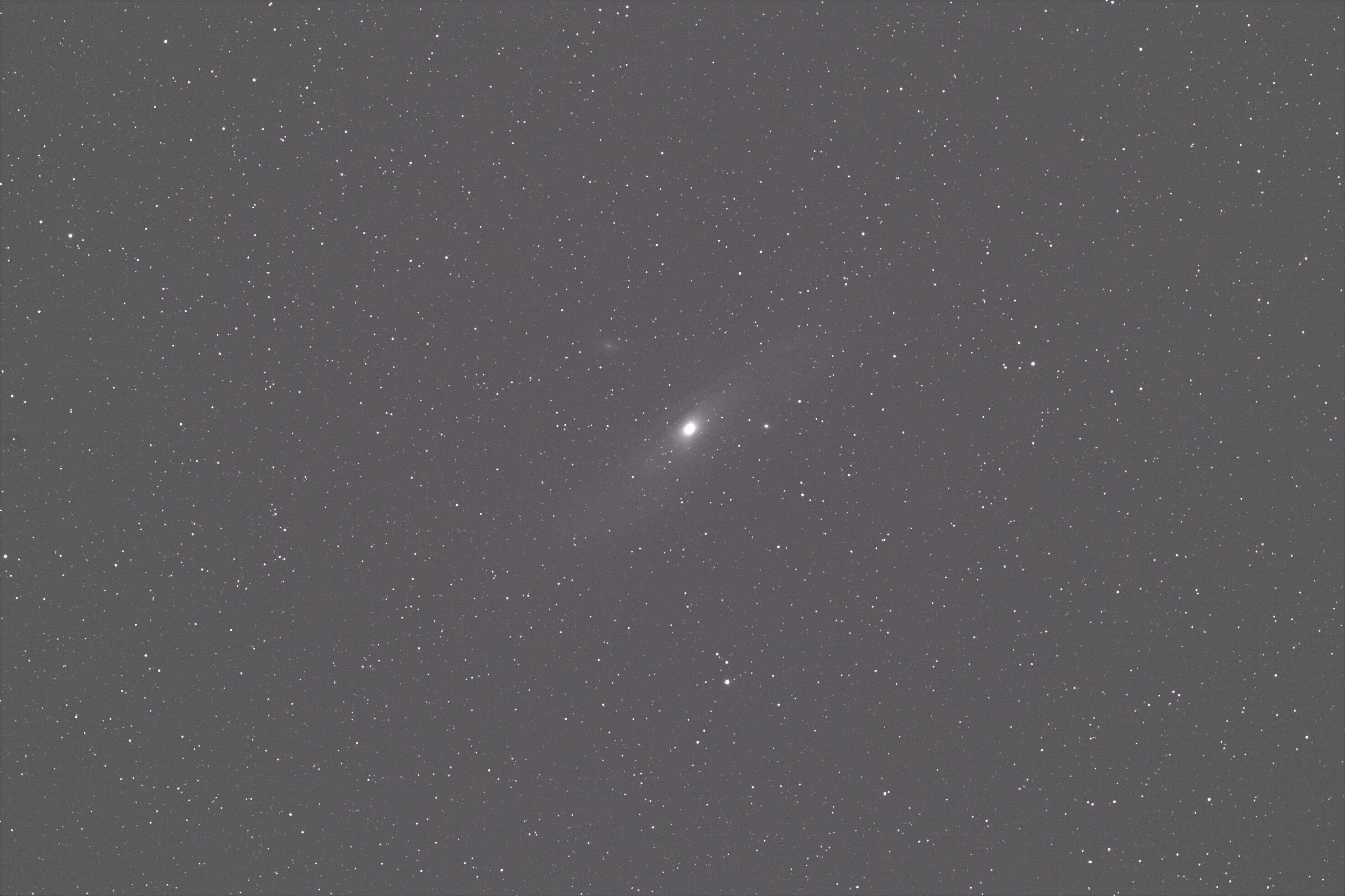

Un autre exemple sur M31 :

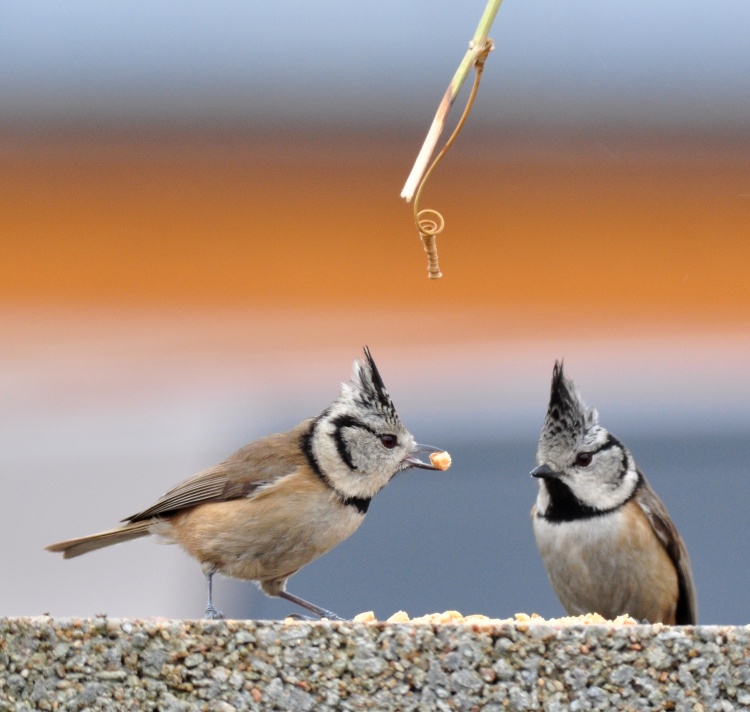

Et un dernier exemple avec des mésanges huppées:

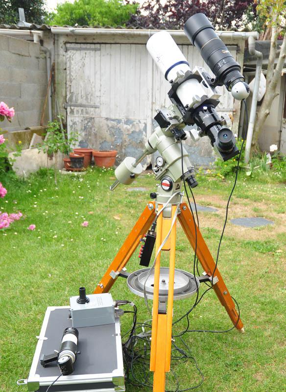

Une photo sur mon ancien set up. J'ai complètement délaissé la 80ED quand je me suis offert le 300...
Même avec un téléconvertisseur le télé était bien meilleur.
La lulu je l'ai revendue, le télé jamais! Faudrait vraiment que j'ai plus les moyens de nourrir ma famille.

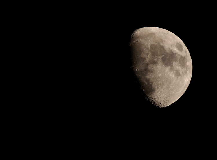

Un one shot sur la lune:

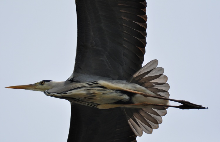

Une vue de détail d'un héron avec un téléconvertisseur kenko x1,4:

Benjamin, la lune est-elle full ? Si non, peux tu la mettre ?
Ici une one shoot de la lune au foyer de la 72ED, légèrement accentuée, c'est pas mal...j'aimerais savoir si le 300 est à ce niveau !?
Je ne l'ai plus en full mais si ce soir la Lune veut bien apparaitre entre deux nuages je te posterai ça.
En théorie la résolution est fonction du diamètre donc à peu près la même que sur ta lunette...

Le F/D de la 72 c'est quoi? Je vais t'en faire une à pleine ouverture et une à F/D équivalent si tu veux comparer objectivement.
Tu en auras une à D équivalent et une autre à F/D équivalent.
Pas certain qu'on puisse voir une différence...
Tu as raison !
Le F/D de la 72ED est 6. Sur l'image présentée, j'ai un grandissement suplémentaire de 1.33, option du D7100, c'est finalement comme un crop (on passe de 24mpix à 14mpix), puis présenté à 66% sur le forum.

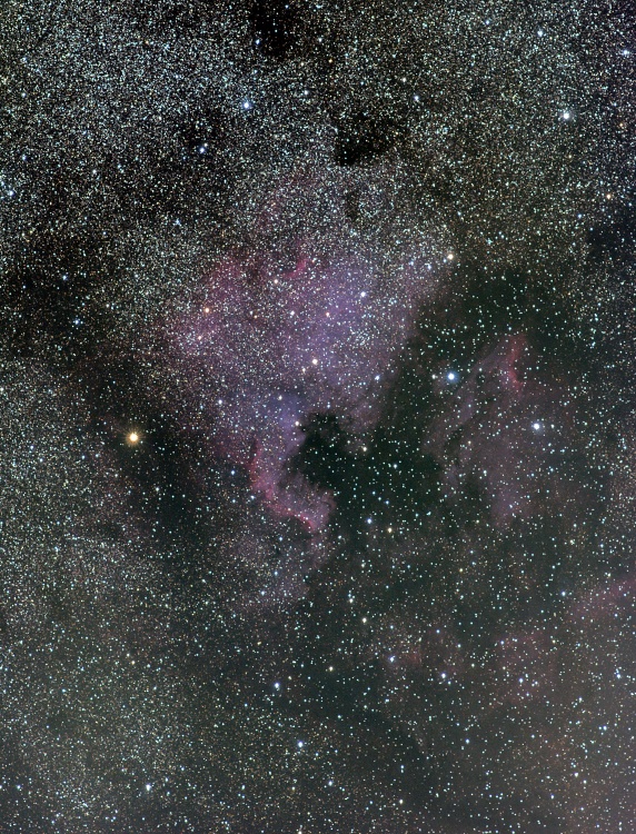

Cette mosaïque est réalisée avec : http://www.webastro.net/forum/showthread.php?t=119686
