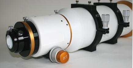

Que pensez-vous de la nouvelle FLT132 de William optics : :)
vu ici:http://www.iankingimaging.com/show_product.php?id=1132
Visiblement ils ont retravaillés les défauts évoqués par des utilisateurs sur les forums astro à savoir :
Un nouveau focuser (RotoLock R&P Focuser) plus robuste qui adopte un système de serrage copié visiblement sur le sur système Click lock de Baader ( The new FLT 98 now comes with WO FLT 3.5" R&P turn/click to lock design focuser). :rolleyes:
Un nouveau barillet pour l’optique qui n’est plus déformé pas les températures négatives (A new Steel lens cell that allows the scope to be used at very low temperatures without fear of the cell pinching the optics and also gives great robustness).
Et un nouveau design pour l'optique mais sans plus de précisions !!! :b:(New Optical design. The latest FPL 53 triplet lens features a new and improved central element that provides superior contrast when compared to the original design).

mouais... le plus gros problème sur l'ancienne était l'optique. cf les forums Allemands. Attendons de voir un test interférométrique sérieux avant de s'emballer. A ce prix c'est pas du luxe.
Le problème restera toujours la décôte à la revente avec WO.
Qui sait maintenant qu'est qui est bon et moins bon chez WO au final ?

Je sais qu'un temps la collimation était foireuse mais ce problème est largement résolu. Des gens ont aussi noté des petits soucis de PO, notamment la vis de serrage pour la rotation du PO qui tape dans la base du chercheur... Mais je n'ai pas ce problème sur une modèle de 2007.
En effet, j'ai une Megrez 90 version 1, elle est en tout point parfaite, collimation parfaite et optique vraiment top pour un doublet apo FPL53.
Et la qualité mécanique est d'excellente facture (0 plastique, corps en aluminium coulé il me semble), et elle est de-facto ultra-robuste et le PO est une vrai merveille.
PS : Enfin, peut être que les soucis d'optique sont revenus avec leurs nouveaux modèles :?:
