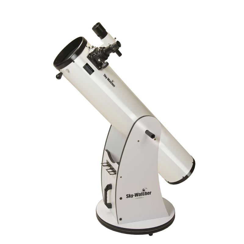

Je te demande ça parce que tu pourrais avoir un dob de 200 tout compris pour 340E
http://www.optique-unterlinden.com/catalogue/produit/m/0/p/SWG012
Là sans rien acheter de plus et avec leur zéro frais de port tu n'en croiras pas tes yeux face à ta lunette de 70.
Si tu prévoyais quelque chose comme 100E d'accessoires et 50E de frais de port donnes nous plutôt ton budget total si tu des conseils valables.

Oublies les accessoires, un 200 avec les plossls fournis je t'assure que ça renvoie par rapport à une lunette de 70.

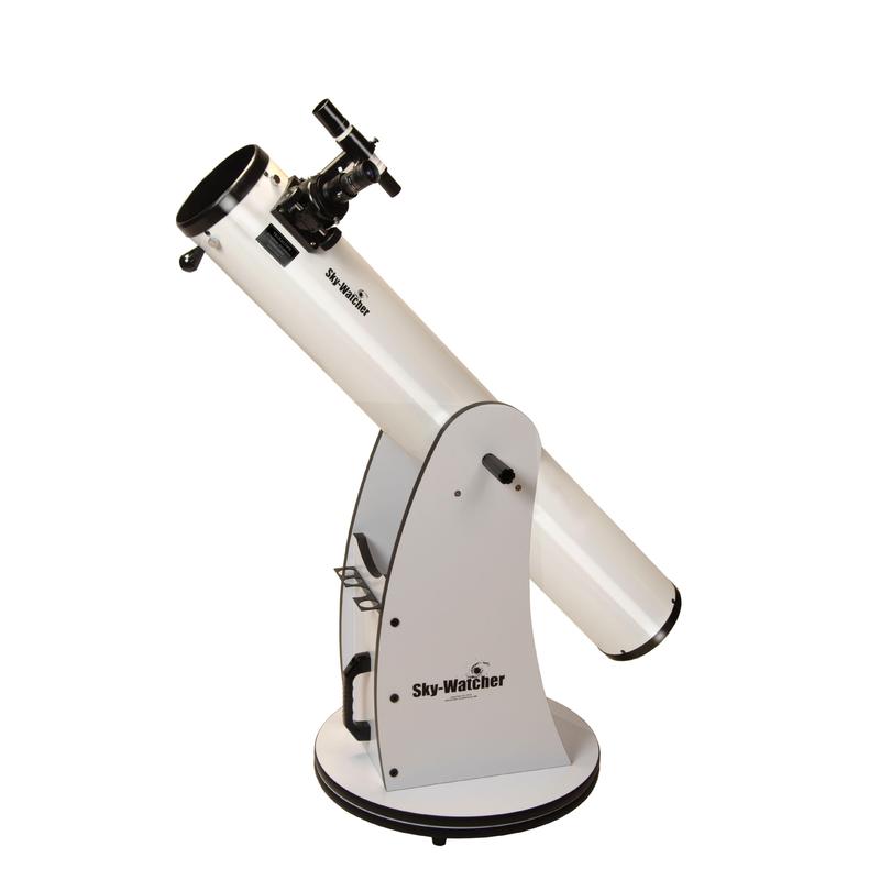

Alors ce sera un dobson. Je pense plutôt m'orienter vers le Skywatcher N 150/1200 Skyliner Classic DOB qui rentrerait plus dans mon budget.
Avec le temps j'investirais peut être dans une barlow X2 et dans un oculaire 15 ou 17 mm (je possède déjà un H20,H12 et H4 mm).

Je te recommande le 150/1200, pour sa bonne qualité optique présumée (je n'ai jamais entendu du mal de cette optique). C'est un télescope déjà puissant, facile et utiliser et à régler. Le rapport f/d étant de 8, les tolérances de collimation sont assez élevées, donc nul besoin d'un laser de collimation.

AstroUser, prends toi plutôt le 200/1200 sans rien de plus.
Un 200 mm montre plus de choses qu'un 150 mm. Les accessoires peuvent s'acheter plus tard, par contre il n'existe pas d'option pour rajouter du diamètre.
