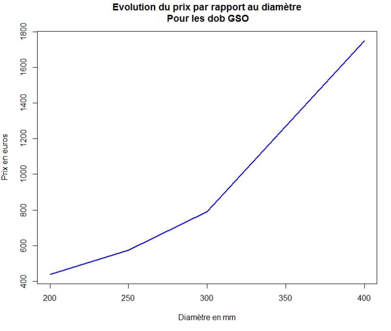

En fait l'évolution des prix par rapport au diamètre se rapproche plus d'une fonction exponentielle que linéaire.
Courbe à l'appui avec les prix des dobsons Kepler GSO :
Moralité, tant qu'on reste dans les petits diamètres pour les dob' : on explose pas le budget :be:.
Le 200 est indubitablement un bon compromis budget/encombrement/performances.
Dis donc Astrofloflo, tu vas loin dans l'analyse :)
Par contre je trouverai plus pertinent de regarder plutôt la surface collectrice et non le diametre, à mettre en rapport avec le prix. Si on faisait ainsi (sur base prix GSO chez Optique Unterlinden, sans prise en compte du secondaire car j'ai pas cherché les valeurs d'obstruction), on verrait que le prix du cm2 passe de 1.40 euro sur le 200 à 1.17 euro sur le 250 et enfin 1.12 euro sur le 300. Par après le prix du cm2 devient de nouveau plus cher sur le 400, à 1.39 euro. Est ce que le 400 est bien plus compliqué à fabriquer que les 200 à 300 (normalement oui) ou paye-t-on pour la structure tubulaire ? Ou plus simplement un placement prix par rapport aux concurrents ? Surement un peu de tout ça...
