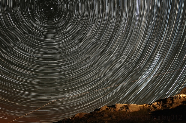

Un autre filé celui la réaliser dans le Gers
Canon eos 100D sigma 17-35 F 2,8 ISO 400 et 92x 26s de pose

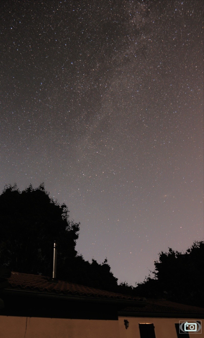

Je suis retourné sur ma cible favorite et j'ai tenté 6 poses de 25s à 1600 ISO. J'ai empilé mes images avec DSS et donc le premier plan est devenu flou en raison de l'empilement (les prises de vue, elles, sont nettes). J'ai alors voulu remplacer le premier plan fou par un net issu d'une des photos. Pas de souci pour la montagne mais je coince pour l'arbre. Je n'arrive pas à recouvrir le flou par le net à moins d'utiliser à l'excès le tampon de duplication et le correcteur ce qui dégraderait le ciel.
Connaissez-vous une méthode qui me permettrait de placer joliment mon premier plan net au niveau de l'arbre ?
Modifié par Christophe73
non on ne s'est pas compris. La prise de vue est nette. Le flou est du à l’empilement avec DSS du fait de la rotation de la terre. Je cherche donc à masquer ce flou avec le premier plan net. J'y arrive pour la montagne qui est facile à détourer sur ma photo nette, mais pour l'arbre je n'y arrive pas.

Sinon Guillau012, le filé dans le Gers est très beau, dommage la ligne rouge (un avion?) qui traverse l'image.

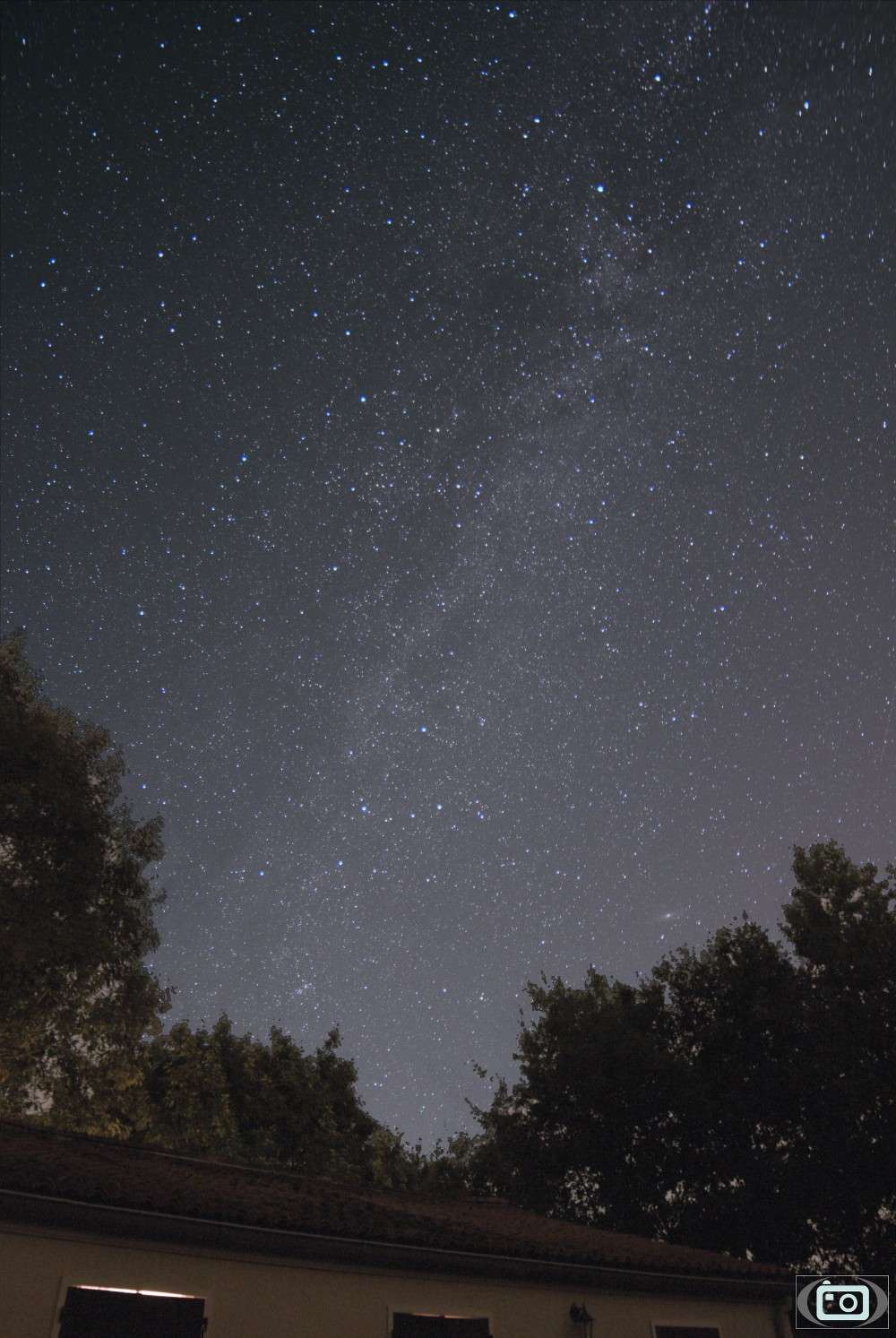

Merci Mejean. Par contre je projette d'acheter un grand angle du type 10-20. Je ne sais pas si c'est plus ou moins lumineux. En pose unique la photo j'obtiens ça et le traitement fait tout de suite monter le bruit :
Il y a le 11-16 de Tokina qui ouvre à F2,8 et comme l'angle est plus ouvert que ton zoom, tu peux poser plus longtemps sans faire filer les étoiles. Les APS ne sont pas les appareils les plus adaptés pour le paysage de nuit. Mais tu devrais sortir un bon truc sui tu cadres sans premier plan galère comme l'arbre.

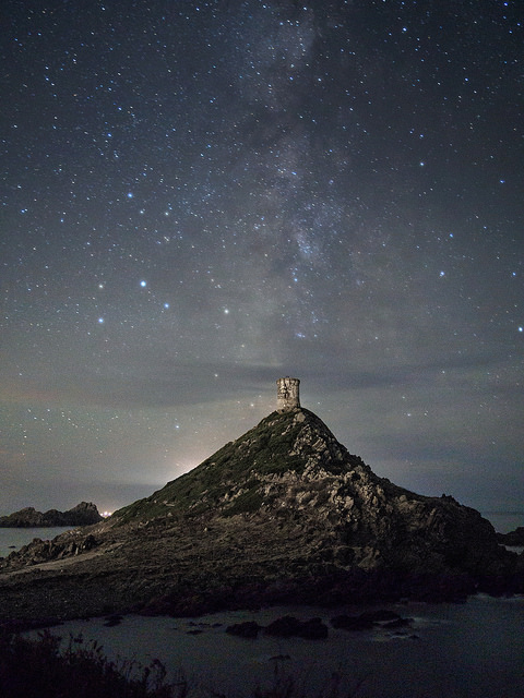

J'ai découvert le nightscape (et l'astronomie) cet été, j'ai fais quelques essais de photo et, bien que mon matos ne soit pas vraiment adapté à ça, je suis assez content du résultat.
En voici une prise près d'Ajaccio :
La tour by SpookyDae
Olympus OMD EM-10 (µ4/3), 20mm à f/2, 3200 iso, 30s.

Superbe image !
Christophe, pour ton problème, il n'y a que la solution du détourage du premier plan, pour le coller sur devant le fond étoilé (ou vice-versa). C'est un peu long, mais ça marche à coup sûr ;)
Goudig, tu m'as mis sur la voie. Il faut que je mettre mon ciel détouré sur ma photo avec le premier plan net et non l'inverse. Vu que mon premier plan est composé de plusieurs images décalées qui rendent un flou de taille plus large, effectivement je ne pouvais pas superposer mon arbre net qui est forcément plus étroit et ne peut donc pas recouvrir la version empilée. Merci à toi j'essaierai ;-)

Elle est très belle cette photo! Les étoiles ne filent pas avec ce temps de pose à 20mm sur un µ4/3?
