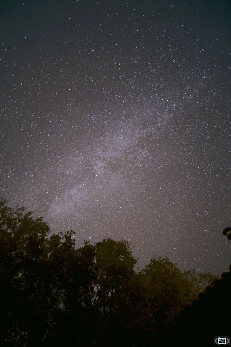

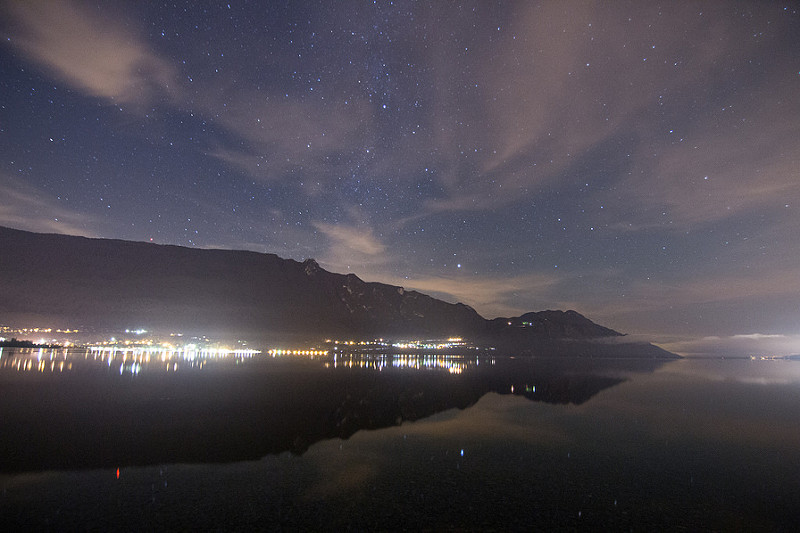

voici quelques photos réalisées samedi soir au lac de Roselend, en Savoie (1600 mètres). Merci pour vos critiques qui m'aideront à progresser.
Canon 650D + Tokina 11-16.
Clichés uniques.
je suis avec intérêt ce post et les aspects timelapse.
A propos des photos, globalement je les trouve sympas avec néanmoins les pistes suivantes comme suggestions d'améliorations :
- cadrage : dommage que la 2iem ne permette pas de mieux voir le lac?, et que le cadrage ne permette pas de voir un peu plus le ciel? / sur la 3iem également un peu plus de ciel/un peu moins de la chapelle?
- "couleurs" / dommage que le traitement sur la première photo n'aoi pas permis de mieux faire ressortir les zone qui sont noires / avec quel logiciel les as-tu traiter ?
ce ne sont que des suggestions, je m'essaie également à ce genre de photos pour mes timelapses, et je sais que ce n'est pas évident.
le même jour j'étais au lac du Pontet près du Col du lautaret, je suis intéressé par ce site du barrage de Roselend.
On peut échanger un peu plus par MP éventuellement ?
Dominique
  Djoubs a dit :
Je ne réponds pas à la place l'auteur, mais la photo ayant été prise Samedi, sans aucune Lune, dans un endroit qui semble épargné par la pollution lumineuse, c'est un peu normal que l'horizon soit noir.
Sinon il aurait fallu faire une seconde prise uniquement pour le paysage en posant longtemps tout en essayant de limiter le bruit et de faire un assemblage. Mais même comme ça, cela n'aurait pas changé grand chose je pense, quand il n'y a pas de lumière, c'est noir :cool:
Marc
  Citation
Il y avait sans doute un meilleur cadrage à faire c'est vrai. En fait j'ai fait ces photos à la va-vite car j'avais auparavant fait un accéléré pendant 2h et j'ai enchaîné ensuite sur l'acquisition de M33 ;-)
"Tj-DNk1fF3o" via YouTube
  Citation
Là c'était plus compliqué, j'ai déjà du tronquer le bas de la chapelle car derrière l'appareil il y a un ressaut d'1m30 et derrière ça tombe dans le lac alors je n'ai pas voulu prendre de risque vu le peu de visibilité même à la frontale ;-)
  Citation
j'ai utilisé Photoshop, il y a mieux à faire c'est sûr mais je n'y connais rien en traitement d'image, j'ai commencé la photo et l'astro en avril, il va falloir que j'apprenne. Le souci également c'est que je n'ai pas fait de noirs et d'offset donc le traitement fait vite monter le bruit.

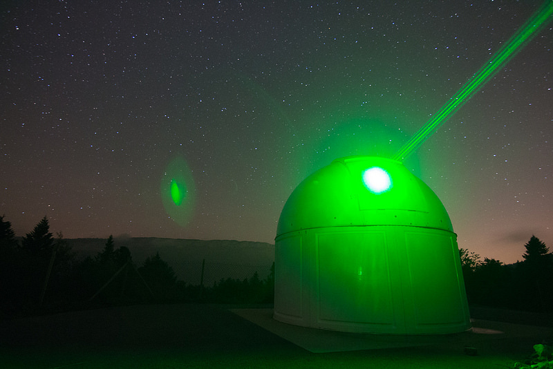

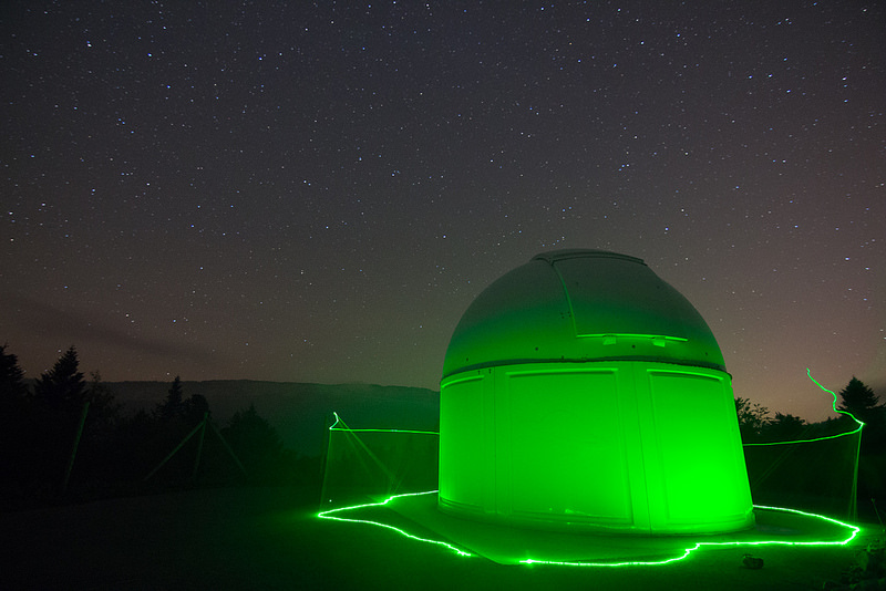

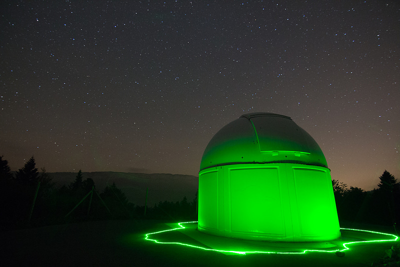

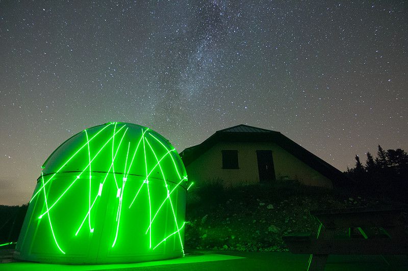

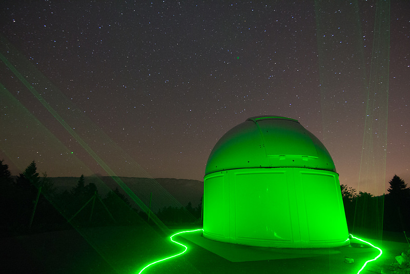

Salut ! A défaut d'astro à cause d'une humidité incroyable mercredi soir, je me suis éclaté avec mon laser ;-) Je ne sais pas si ces photos ont leur place ici mais perso j'aime assez le rendu.
A l'exception de la première (pour faire ressortir la VL) aucune photo n'a été retouchée.

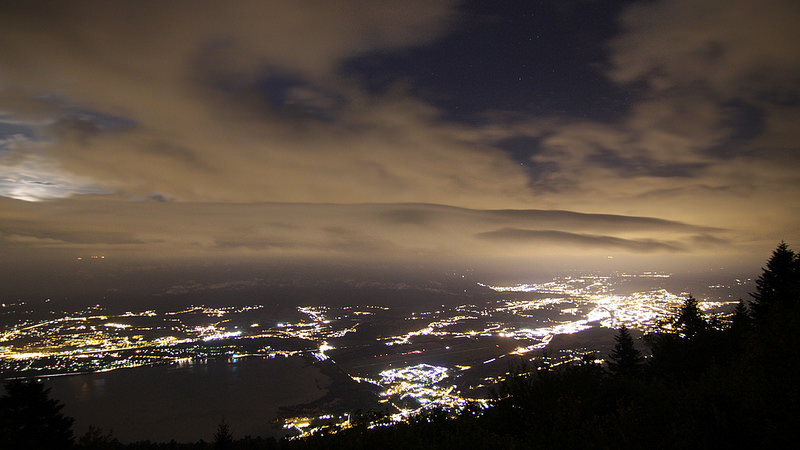

A défaut d'astro à cause de prévisions météorologiques bancales comme bien souvent, je me suis rabattu sur un accéléré dont voici deux clichés :
Voici la petite vidéo, malheureusement les nuages ne sont pas dissipés pour laisser place au ciel :(
Par contre j'avoue que les changements de couleurs des nuages restent pour moi un mystère. Différence de hauteur ?

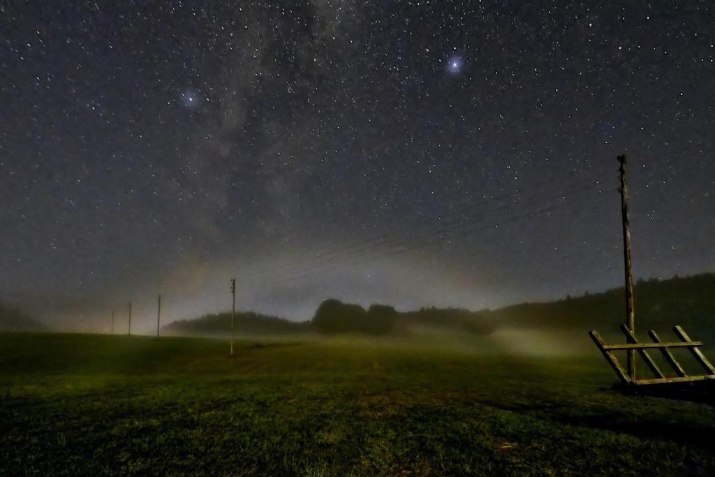

Un peu irréelle, cette photo, mais elle restitue une ambiance spéciale : un arc-en-ciel blanc, à la lumière de la lune.
Les arcs-en-ciel "perdent" leurs couleurs quand les gouttelettes d'eau sont très petites, ici, il s'agissait d'une brume causée par l'humidité au ras du sol.
Hélas pour la qualité de l'image, à 6400 ISO et en poussant le contraste pour que l'arc soit mieux visible, le bruit reste très fort : soit on brouille l'image en essayant de l'enlever, soit on a un ciel multicolore. Mais si on s'éloigne de l'écran au lieu de compter les pixels, c'est acceptable.
