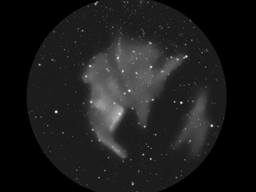

Voici un dessin sur champ pré-étoilé de NGC 7000, fait avec une lunette de 102mm à x24 (ES30mm) à travers un UHC (NPB de DGM optical).
Il date du 26 juillet dernier, lors d'une sortie à Rians (SQM 21,3).
Au niveau des bidouilles, y en a pas mal pour le rendre présentable numériquement : symétrie pour redresser (renvoi coudé), floutage de la nébuleuse (merci Pascvale13 pour la technique), réduction des étoiles (merci encore à lui), niveaux/courbes... etc
Le champ pré-étoilé est fait sous SkyTool 3 ; le prochain coup je règlerai les "grosses" étoiles moins grosses !
N'hésitez pas à critiquer, c'est fait pour :D
Amicalement, Vincent

Le fond du ciel est très bien reproduit,on se croirait encore a l'oculaire.
Est ce que tu voyais la nébuleuse aussi brillante?

non pas du tout aussi brillante. J'ai dû rester plus d'une heure à l’oculaire pour "voir" les zones plus claires, celles plus sombres. Certains endroits c'est le contour qui n'est pas évident à déterminer.
Mais ensuite quand on dessine, on accentue, et là c'est pas mal accentué. Surtout les contrastes en fait, plus que la "luminosité".
Visuellement avec un filtre interférentiel on la voit quand même bien nettement. C'est pas un objet difficile.

l'aspect global est très sympa et agréable à l’œil :)
Je n'ai jamais vu cette région du ciel avec un tel champ.
Je connais peu la partie Amérique du Nord, mais davantage le golfe du Mexique. On reconnait bien, pas de souci ! Avec des découpes bien vues.

Bravo, pas facile ce nuage et j'imagine bien le travaille derrière le clavier pour rendre les nuances et les contrastes.
C'est vrai que les étoiles manquent un petit peu de piqué, mais la sensation d'être derrière l'oculaire est bien la, on en veut encore :)
Chouette boulot, et le coup du champ pré-étoilé dans Skytools m'ouvre des perspectives...
Le rendu final est très bon, forcément, c'est le genre de technique qui me convient bien ! As-tu des précisions pour le floutage de la nébuleuse (la technique de Pascvale13 ) ? Ça aussi, ça m'intéresse... :)

Frédéric le floutage de la nébuleuse c'est tout bête mais sacrément efficace ; c'est le filtre flou de surface ; Je n'y avait pas pensé mais il n'agit que sur les étendues, et laisse tranquille les étoiles ; même les toutes petites restent ponctuelles : impressionnant et tout simple...

très bon rendu.
je retrouve de bonnes sensations à l'oculaire bien que je ne me suis pas attardé dessus.
