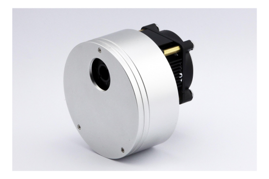

une petite nouvelle va bientôt arriver on dirait. Le papa est QHYCCD et le nom du bébé est QHY-miniCAM5S. A priori, c'est une QHY5L-II refroidie.
Les images :
index.php?action=dlattach;topic=4744.0;attach=7432;image
index.php?action=dlattach;topic=4744.0;attach=7438;image

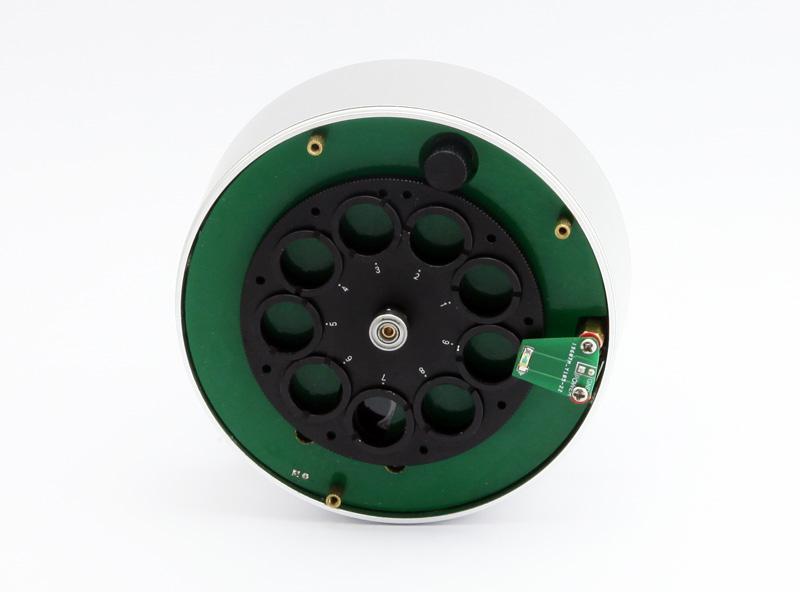

Par contre, ils annoncent une Minicam5F avec RAF intégrée (9 filtres de petit diamètre : 12mm si j'ai bien compris). La camera reprend le refroidissement de la version S et le capteur doit être identique. Pas de tarif annoncé (pour la version S, j'ai vu un tarif de 560$ sur le net).
Pour les filtres, ça doit être du LRGB Ha OIII SII IR UV
Si vous voulez voir la version F en image, ça se passe ici :

La miniCAM5F a en plus la RAF motorisée 9 filtres (en 12mm) mais a perdu l'autoguidage. Le tarif devrait se situé au voisinage de 750€. Je ne sais pas quels filtres sont inclus (possible LRGB de base) et pas d'infos sur les filtres supplémentaires. QHYCCD se renseigne pour des filtres supplémentaires suivants : Ha OIII SII IR UV.

Une photo de la miniCAM5F :
La RAF :

Le trait de génie de ce montage c'est de pouvoir utiliser de tout petits filtres, intégrés dans l'encombrement de la caméra. L'ensemble doit pouvoir se monter direct au foyer d'un Newton à la place du secondaire?
Je pense qu'on verra rapidement des évolutions (capteurs) de ce truc!
J'attend les premiers tests avec intérêt.
Oui il y a l’excentrement qui dépasse un peu l'offset habituel....!
Le montage lui serait faisable assez simplement je pense sur un scope "fait pour" (monobras soutenant un chariot type crayford et une araignée en "U").
Bref... on n'y est pas mais ce serait tentant un astrographe hyper simplifié.
