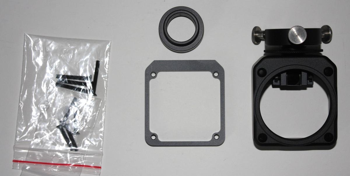

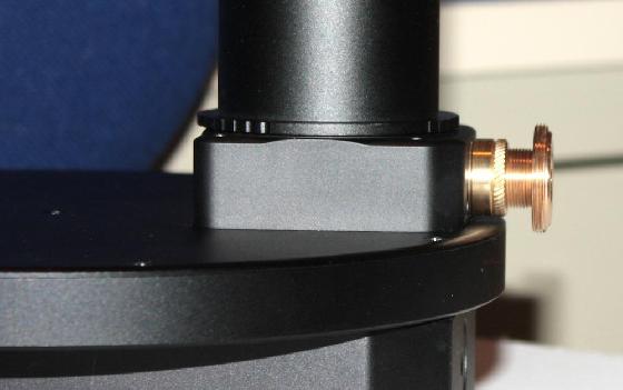

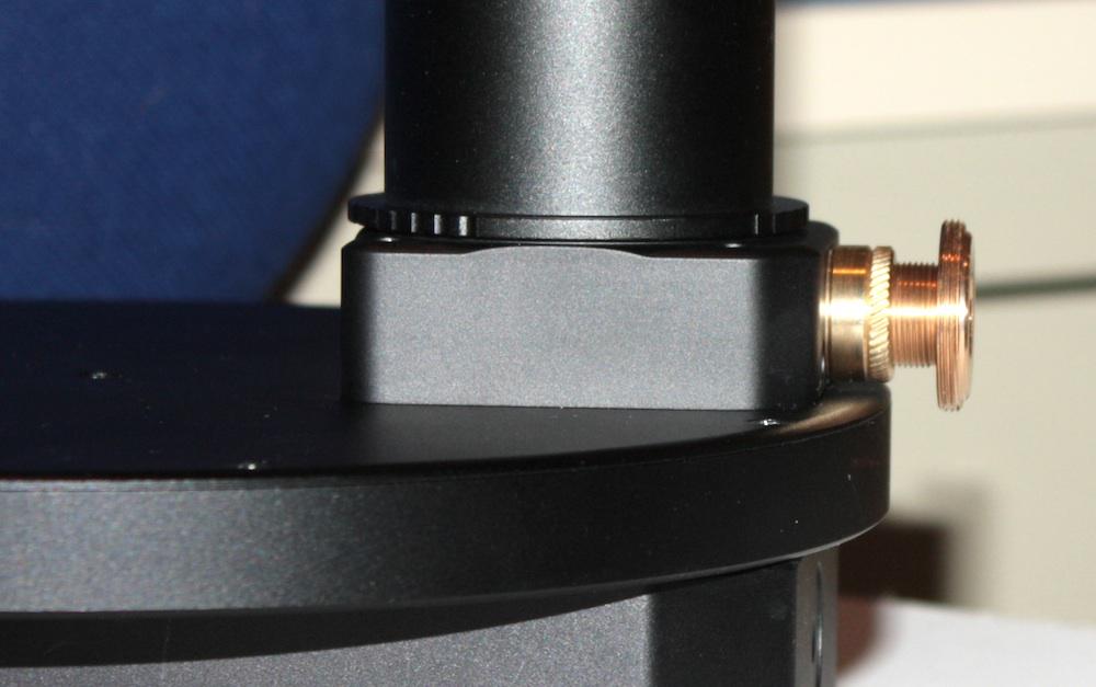

Une petite photo quand même du DO Moravian avec quelques explications complémentaires :
De gauche à droite :
  • Le DO avec un miroir au lieu d'un prisme comme certains DO. La fixation de l'autoguideur est au coulant de 31,75 mm. Le backfocus du CCD d'autoguidage s'effectue par rotation de la bague de fixation montée sur le DO avec un filetage. Une rondelle taraudée permet d'effectuer le blocage de la bague de fixation de l'autoguideur sur le DO.
  • Une entretoise de 5mm est livrée avec le DO pour modifier le backfocus de l'ensemble. Un adaptateur 31,75mm avec un filetage type C permet de fixer les webcams à ce format (OPTICSTAR PL-131M par exemple).
  • 2 jeux de 4 vis de longueur différentes en fonction de l'utilisation ou non de l'entretoise.

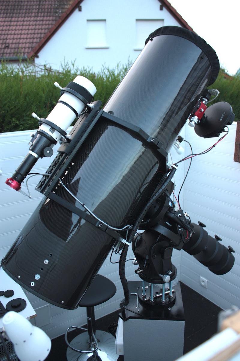

Me revoilà avec quelques nouvelles concernant ma configuration.
Depuis le montage du tube définitif, j'ai eu un certain nombre de déboires avec l'ensemble du matériel. En voici une petite liste :

Et puis, une dédicace pour Orionrider. Il y a une semaine, j'ai monté la lulu de 80 à la place du SCT de 100, avec la résistance chauffante installée au niveau de l'objectif, bien sûr.
Vu que la focale est plus courte, j'ai un champ plus large avec plus d'étoiles à disposition. Pour le moment, la lulu est montée sur des anneaux réglables, ce qui n'est pas un gage de rigidité. Je verrai en fonction des résultats obtenus.

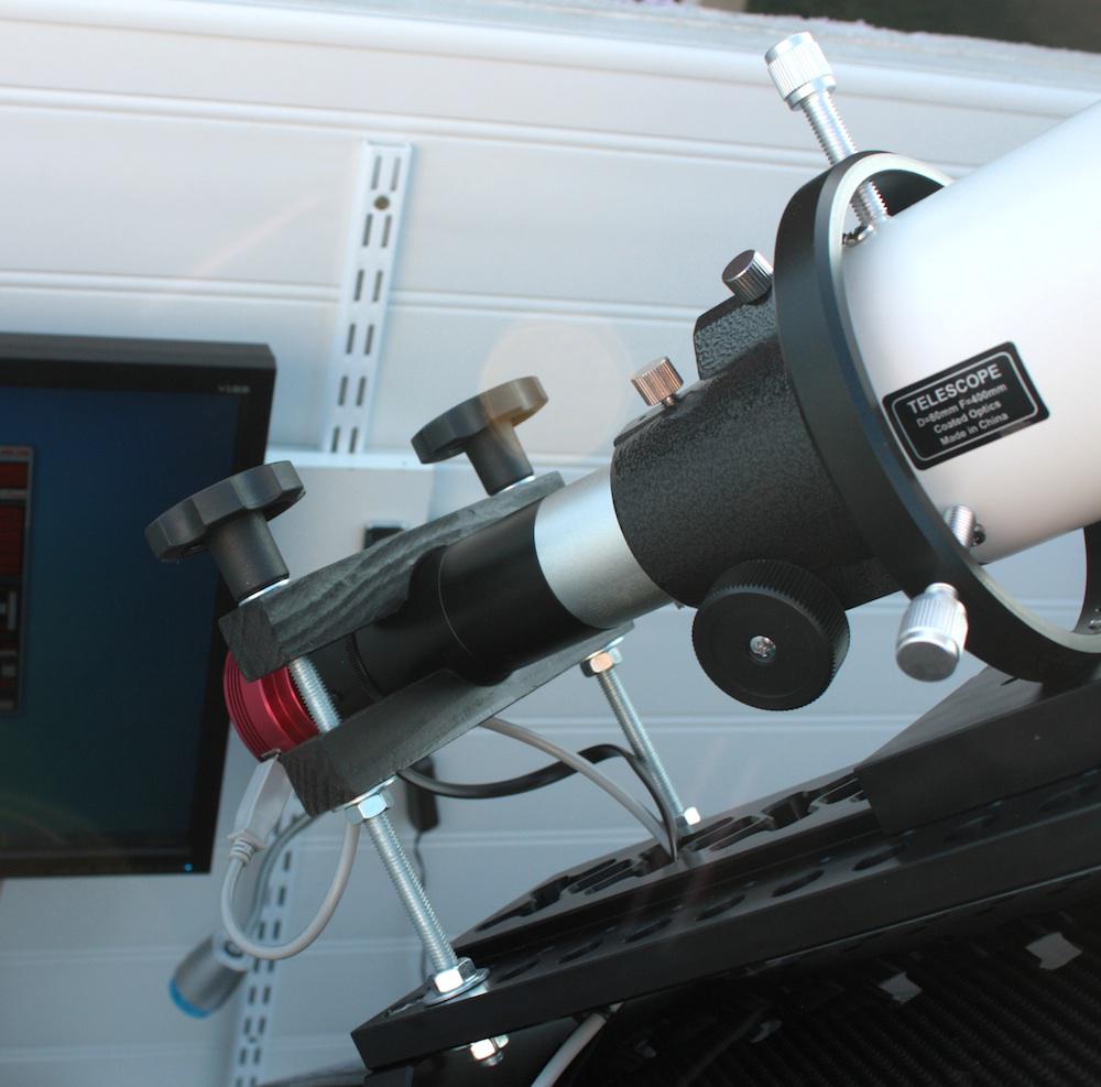

une suggestion : essaye d'ajouter une calle en bois entre la camera de guidage et le tube principal (ou entre le tube du PO de la lulu et laqueue d'arronde). ça évitera une éventuelle flexion du PO. (un peu le point délicat de cette lulu )
Je pense que tu peux passer sans soucis aux anneaux non réglables, c'est une bonne idée, ça sera plus rigide.

au fait quel est le modèle exact du Newton? quel araignée et quel barillet? tu as des anneaux en CNC apparement, tu peux nous en dire un peu plus?

L'idée d'olivdeso est bonne, c'est la première chose que j'ai vue en étudiant la photo: le porte-à-faux du PO sur cette lunette. La petite caméra pend dans le vide, ça fait un peu peur. :p
A voir ça, on se dit que c'est pas possible que ça reste en place.
Si c'était pour moi, j'essaierais d'abord comme ça, avec la cale suggérée et des anneaux non réglables. En cas de flexions trop importantes, j'essaierais de bricoler un support 'en béton', avec une queue d'aronde plus longue qui supporte également le PO de la lunette. Si ce n'était pas encore assez rigide, j'installerais le chercheur de 60 cité plus haut.
Il me semble bien que certain l'ont déjà fait, peut être Bruno ( BBDB )sur le forum. De mon coté, j'avais la 102, même PO, que j'avais du renforcer avec de bandes de téflon autocolantes pour mieux guider le tube du PO. Mais en poste fixe et en autoguidage, rien ne bouge donc auatnt faire simple et tout caller.

Il est vrai qu'il y a un jeu important au niveau de la crémaillère de la lulu. On voit bien la caméra qui bouge lorsqu'on sert la vis de la crémaillère.
Je positionnerai un renfort pour bloquer le tube, en attendant de passer en fixations rigides.
Le newton est un ONTC 1212 de chez TS en fibres de carbone équipé d'un miroir de 300 en f/d 4, d'un focuseur Moonlight 2,5" avec motorisation "High-res" pilotable par ordinateur et d'un correcteur GPU 4 lentilles, l'araignée est à branches doubles en fibres de carbone.
Les anneaux et les queues d'aronde ont été usinés sur mesure par Skyvision. Poids total 8,4 kg pour les 2 anneaux et les 2 queues d'aronde "allégées". Y'a pas à dire, c'est du costaud. Mais c'est du poids aussi !
Toute la description se trouve ici : http://www.webastro.net/forum/showthread.php?t=119471
En outre, par rapport à l'araignée à branches doubles, j'ai fait des essais pour voir si, compte-tenu de la faible épaisseur des branches (de l'ordre de 5/10 de mm) et le poids du secondaire, les branches ne se déforment pas en fonction de la position du tube.
J'ai positionné le tube à l'horizontale, là où le poids du secondaire génère le moment de torsion le plus important sur les branches de l'araignée, j'ai contrôlé la collimation à l'Infinity XL de Catseye (qui est redoutable de précision), puis j'ai retourné le tube de 180° pour appliquer les contraintes dans le sens opposé. Contrôle à l'Infinity XL. Bilan : aucune variation de la collimation. Conclusion, une araignée qui ne se déforme pas avec le secondaire qui y est accroché.

Comme tu pourras le constater, j'ai écouté ton conseil. J'ai fabriqué un support de blocage pour le tube allonge de la lulu. N'ayant pas de capacité d'usinage de pièces en métal, j'ai fait un support avec ce que j'avais sous la main, histoire d'avoir un système en place.
L'ensemble est constitué de 2 morceaux de tige filetée de 8mm de diamètre que j'ai fixé au niveau de trous disponibles sur la queue d'aronde. J'ai découpé deux patins de blocage dans un tasseau de bois que j'ai mis en peinture. Au nib-veau de chaque patin, j'ai limé un arrondi au diamètre du tube puis j'ai collé de la feutrine pour éviter de marquer le tube. 2 boutons de serrage permettent de bloquer fermement le tube.
A l'occasion, il faudra que je remplace les écrous standards situés sous le patin inférieur par des écrous Nylstop de manière à ce qu'il ne se dévisse pas tout seul.
Une petite photo de l'ensemble :

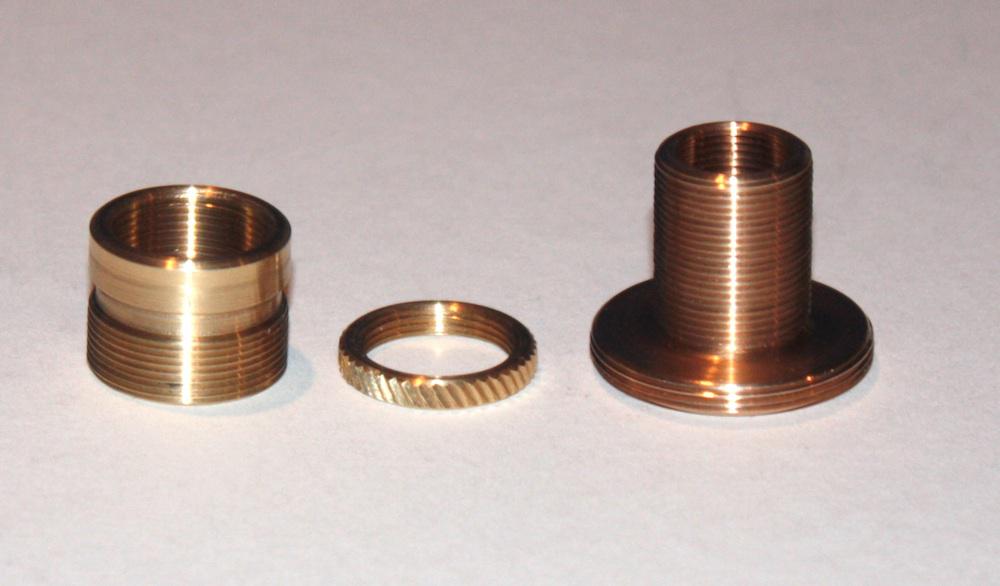

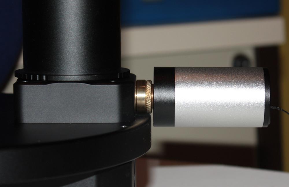

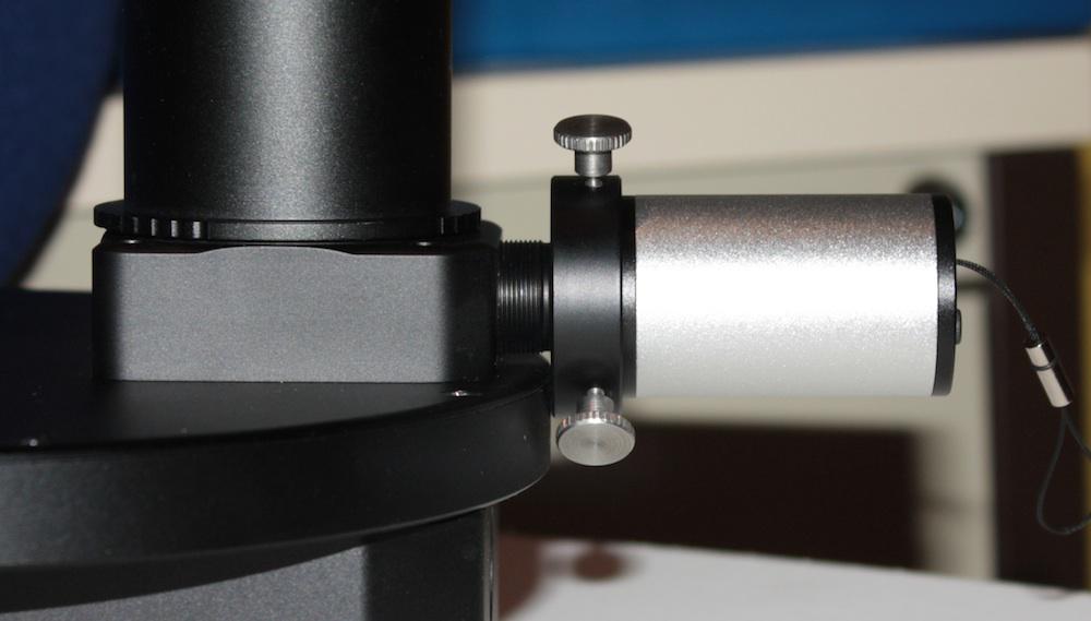

En parallèle, j'ai réfléchi à une solution purement mécanique. J'ai dessiné un adaptateur réglable qui se substituerait à celui d'origine de manière à éliminer la partie PO en 31,75. La Lodestar avait retenu mon attention du fait qu'elle dispose d'un filetage femelle type C, afin d'éviter l'utilisation du PO en 31,75. Par contre, je n'était pas sûr qu'avec ce montage, j'arriverai à rapprocher suffisamment la caméra pour avoir le back-focus correct.
J'ai finalement commandé à nouveau le DO Moravian. Comme quoi, quand on aime ………….
Et vu que je voulais faire aussi un peu de planétaire, j'ai commandé une QHY5L-II. Cette caméra étant aussi équipée d'un filetage femelle type C, elle me permettrait de tester la configuration à "moindre" coût par rapport à la Lodestar.
Avant de me lancer dans l'usinage de pièces, je voulais néanmoins vérifier si mon schéma des 2 chemins optiques était cohérent. J'ai placé la QHY sur l'embout d'origine Moravian, le tout vissé, sur le DO. A ce stade, l'embout Moravian butant sur la RAF, le filetage n'est engagé que de 3/4 de tour. Peu importe, le tout était de vérifier les différences de back-focus entre les 2 caméras.
J'ai placé un masque de bahtinov sur le tube. Cela m'a permis de voir que je n'avais que quelques dixièmes d'écart de back-focus entre les 2 caméras. Le raccord Moravian, de part sa conception reculant la caméra d'environ 2mm par rapport à la roue, je pouvais facilement compenser ces quelques dixièmes par suppression de cet embout.
Mon frère, qui dispose d'un tour, m'a proposé d'usiner les différentes pièces du raccord spécifique (Merci Denis). Vu qu'il n'avait pas d'aluminium sous la main, il a pris du laiton, mais ce n'est pas bien grave vu les dimensions des pièces et donc leur poids. Au final, les pièces seront mises en peinture noir mat.
Voici quelques photos de la modification :
Le DO Moravian monté entre la RAF externe et le correcteur GPU. L'adaptateur d'origine vient en butée sur la RAF alors qu'il est engagé de 3/4 de tour du filetage. Backfocus trop important.
Les 3 pièces du nouvel adaptateur. Bien que non nécessaire, un filetage est également usiné dans le raccord de droite pour constituer un "bafflage" interne :
L'adaptateur complet monté sur le DO. Avec le laiton, ça fait raccord de tuyauterie, je n'ai plus que robinet 1/4 de tour à monter :be: :
La petite QHY5L monté sur le nouvel adaptateur. 2mm de back-focus sont ainsi gagnés par rapport à l'adaptateur d'origine, ce qui est suffisant vu les mesures faites avec celui d'origine.
Maintenant, il ne reste qu'une seule chose à attendre : un ciel dégagé pour faire les essais. Cela fait au moins 3 semaines que nous sommes sous les nuages en permanence ou dans le brouillard.
