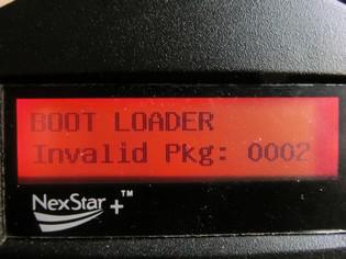

J'en parle en connaissance de cause car ma raquette a foiré 8 mois après mon achat en m'affichant ceci :
21339-1367735059.jpg"]21339-1367735059.jpg[/url]
Quand je l'ai rapporté à la boutique le vendeur n'a pas chercher à comprendre il m'en a refiler une nouvelle qui fonctionne impec !
