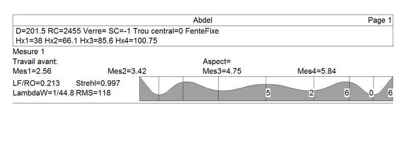

Je crois avoir fini le miroir, les mesures:
Diamètre miroir:201.5
R=2455
Les hx:38.0
66.1
85.6
100.75
Les mesures 2.56 3.42 4.75 5.84
La souce est fixe
Si une âme charitable peut les passer sous le logiciel foucault saf d'Étienne de Foras
Car mon pc à rendu l'âme:cry:
Merci
Salut Abdel. Oui je crois que le miroir est fini et bien fini ;)

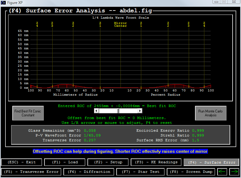

Bon alors, voile le bulletin avec FigureXP :
A ce niveau c'est du grand art. Peut-être à confirmer par une nouvelle mesure après un temps de repos si tu viens de faire une retouche.

Affirmatif :
C'est marrant, les deux logiciels ne donnent pas exactement les mêmes résultats.
Affirmatif :

"Du grand art", faut avouer que les tolérances sont moins sévères vu l'ouverture, les mesures ont été faites après plusieurs heures de repos la nuit et c'est du pyrex.Aux erreurs près dues aux incertitudes de mesures au foucault, je me satisfais de 1/10 d'onde

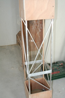

Après un long repos,voici l'état actuel du projet.
Le tube ajouré:

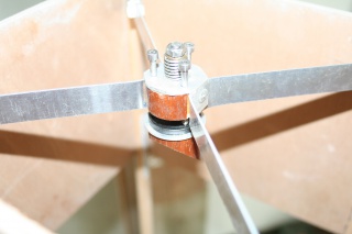

Le primaire avec son barillet 3 points(pas faire gaffe,une patte de retenu du miroir est à l'envers),lui manque plus que des trous pour aérer:
l'araignée,sans son support et miroir plan:
Bientôt la suite(collage du miroir secondaire et placement du PO avec test sur le ciel);)
