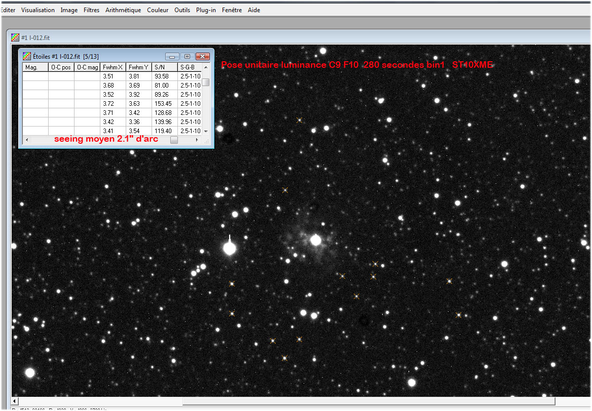

Conditions d'amusement : C9 à 2.4 metres de focale & Sbig ST10XME. Pose unitaire de 270 à 300 secondes afin de garder un bruit photonique relativement homogène d'une brute à l'autre.
Suivi et verif en live de chaque brute. Seeing moyen 2.0 à 2.2" d'arc (2 corrections de map en cours de session pour maintenir < 2.2").

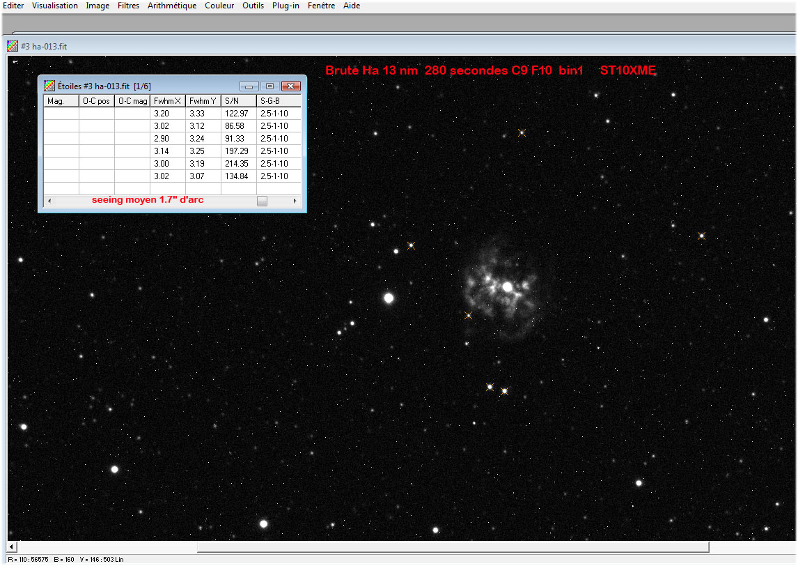

A cette luminance j'ai ajouté une couche Ha (uniquement sur la neb). 75 mn de pose totale en Ha 13 nano en bin1 à F10. Seeing moyen 1.7" d'arc.

Brute luminance bin1 :

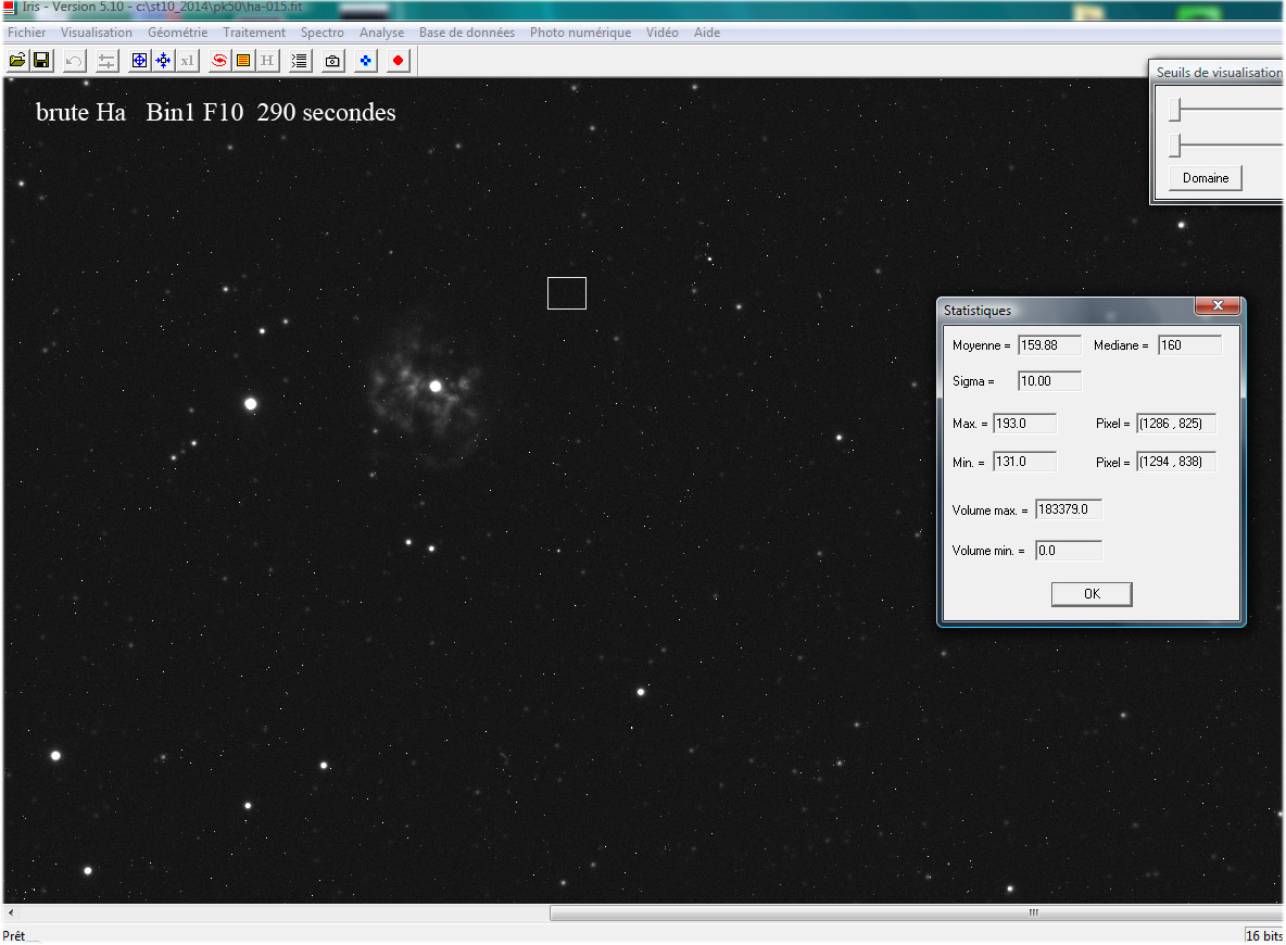

Brute Ha bin1 :

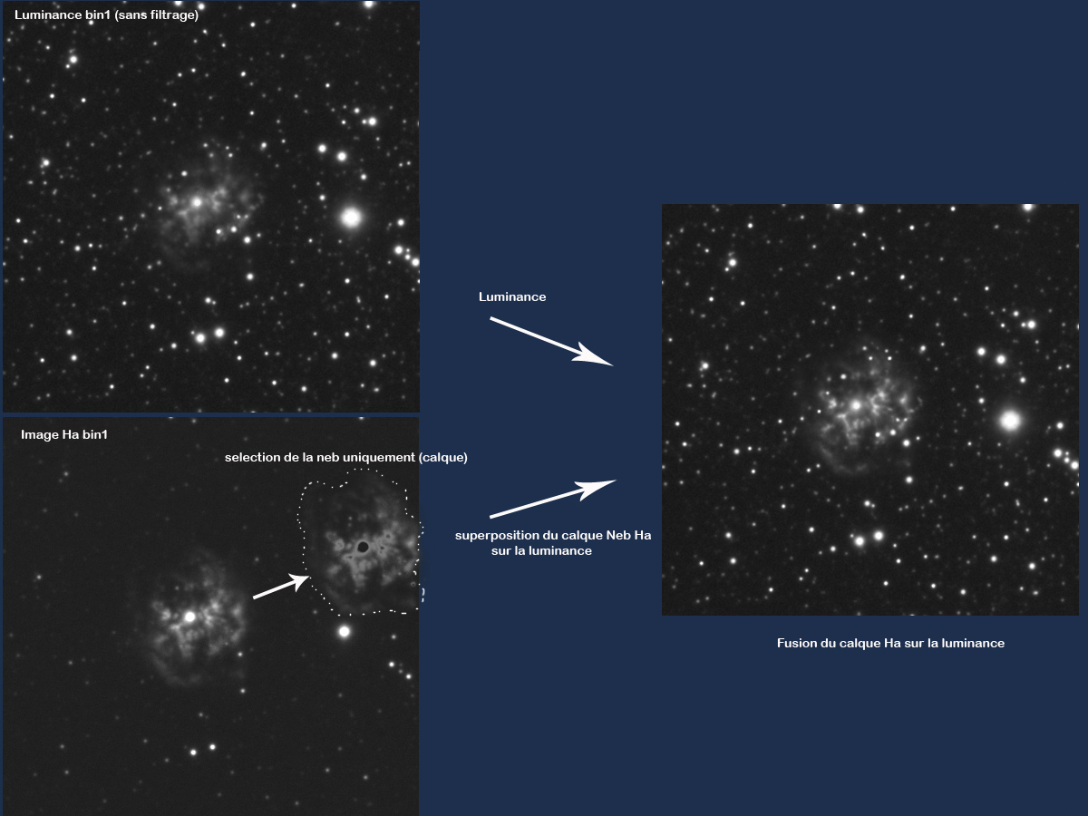

L'image Ha apporte (un peu) de détails supplémentaires, j'ai donc selectionné la neb Ha que j'ai glissé et superposé sur la luminance. Les étoiles en fond de neb luminance ont été conservées :

- 280 sec seulement pour les poses en Ha ? ça donne combien sur le bruit de photons ?
- Une addition Clear+Ha de la néb seule sous Photoshop, parfait : une simple addition sous Iris serait moins bien ?
- j'avais également remarqué que le fwhm est souvent meilleur en bande étroite : quelqu'un a-t-il une explication

1/ je n'ai rien ou presque en bruit photonique :
Donc un bruit de 10 ADU à comparer aux 7 ADU d'un offset.
C'est quasiment que du bruit de lecture avec un zest de thermique et de photonique.
2/ Très habitué aux masques & calques PS, je n'ai jamais testé les additions avec Iris, je ne sais pas.
3/ Oui la FWHM est meilleure en narrow band Ha. Je pense que la fin de spectre est moins sensible à la turbu (les rayons incidents sont moins déformés).

2/ Sans calques et sous Iris, rien ne change au niveau de la néb, c'est juste qu'on rajoute un peu de signal aux étoiles brillantes, les plus faibles n'étant pas détectées en Ha. On peut être amené à pondérer en fonction du RSB de chaque couche. Pour moi qui ne maîtrise pas bien photoshop, c'est plus simple.
3/ Pas sûr que ce soit une question de longueur d'onde : j'observe la même chose en O3. Va falloir enquêter.

Concernant le seeing, c'est vrai et ça mérite d'être creusé (je n'ai qu'un filtre Ha 13nm et pas de filtre OIII).
J'ai déja lu que le "vrai" seeing était celui relevé sur une luminance, donc sans filtrage. C'est cette donnée qui est reprise dans le calcul de détection limite élaboré par C Buil.
