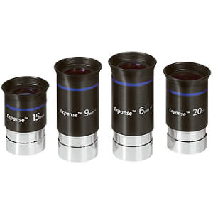

Ce UWA 66° de Skywatcher reste relativement lumineux pour du 6mm (comparé à des Plossl 50 et 52°) avec une dominante bleue, par contre la netteté est moindre je trouve (sur mon Dobson à fd 6)). Et pourquoi ne pas essayer le 9mm avec éventuellement la barlow x2 ? ce qui donnerait du 4,5mm...:rolleyes:

L'oculaire que je t'ai mis est celui que je possède, c'est une gamme de Skywatcher que je trouve formidable, franchement avec un très bon rapport qualité / prix. Le champ est large, le confort vraiment bien, il est vrai que la netteté peut pêcher un peu sur les bords du champ, les étoiles ont tendance à légèrement s'étirer (mais c'est léger, pas gênant pour l'utilisation que j'en fais) comme mentionné plus haut.
Je te donne le lien vers la gamme, il y en a un de 9mm qui pourrait t'intéresser ;
http://www.opticalvision.co.uk/astronomical_accessories/eyepieces/sky-watcher_ultrawide_eyepieces

J'éviterais les UW Skywatcher: trop de coma sur ton 150/750 et le 6 présentera la même qualité d'image que ton 10 d'origine.
Ces UW sont très bien pour équiper un 114/900 ou une lunette à F/D de 10 et pour remplacer des horreurs tout plastoc qu'on a sur ces instruments d'initiation mais ils ne conviennent pas pour remplacer des plossls sur un 150/750.

Je ne suis absolument pas d'accord avec les arguments de Leimury. La qualité d'image des skywatcher n'est absolument pas comparable avec le 10mm d'origine, tout comme elle n'est pas comparable avec ce que peut offrir des oculaires à plus de 200€ que Leimury nous propose. Ce sont trois gammes absolument différentes, et ce n'est pas parce qu'on achète du matos à 200€ qu'il offrira un confort forcément supérieur à du "moyen-gamme" comme ces skywatcher.
Après à toi de voir, mais pour une observation amateur, je ne vois pas l'intérêt de claquer plus d'argent dans un oculaire que dans un télescope entier.
Bonjour, tu n'es pas d'accord mais:
Dans ta signature tu as un 20, un 10 et un 6.
La gamme à 66° se décline en 6, 9, 15 et 20, donc tu as le 6.
Tu parles de coma sur un 6 !
En général on a pas de coma en dessous de 10.
Si tu comptais acheter plus long dans cette gamme je te le déconseille également.
Saches que la coma grandit avec la focale.
En fait c'est beaucoup plus difficile de trouver un bon oculaire long qu'un court quand on cherche du champ.
Le 9 présentera plus de coma que le 6
J'avais un 20 de la gamme Orion Expanse: la gamme dont est issue ces Skywatcher SW et il présentait un sérieux progrès sur mon 114 il passait mal sur le 150. Trop de coma et un centre de champ qui ressemble beaucoup aux 10 et 25 de base.
