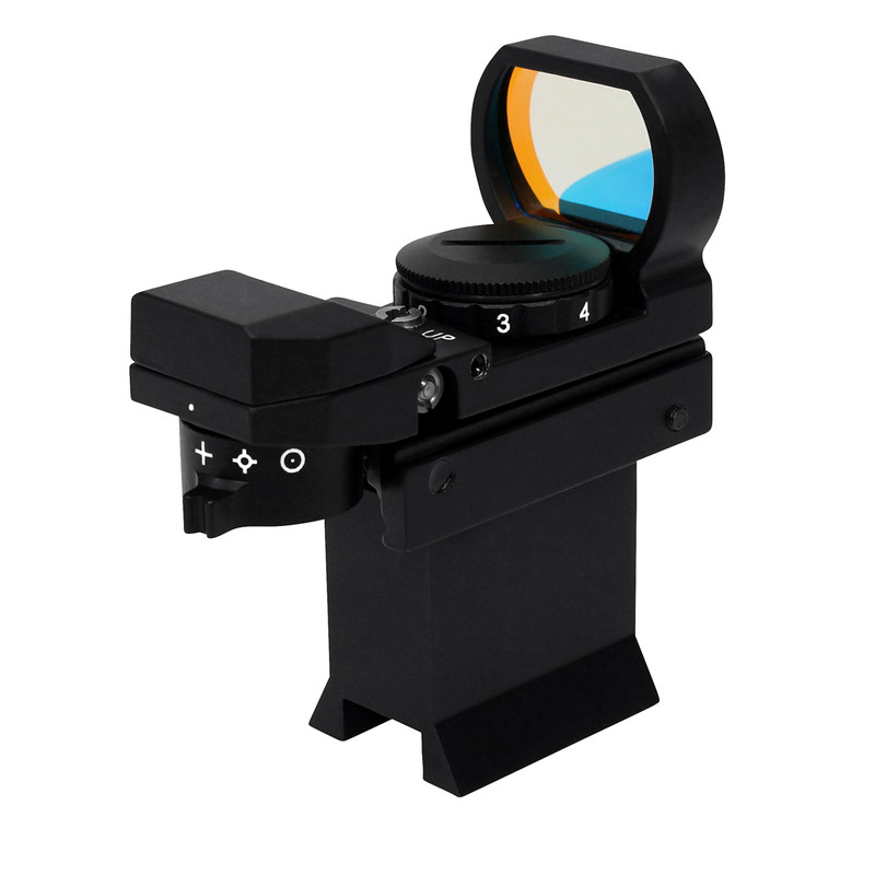

Quand je cherchais un point rouge j'ai d'abord acheté ça
C'est un machin Finder deluxe mais en lisant la notice on y parle de gun: c'est donc au départ un accessoire de tir.
Et bien pour l'astro c'est nul !
Les mires ne sont pas adaptées et la luminosité même au plus faible reste plus brillante que la lune !
Bref, un bon chercheur c'est un QuickFinder ou un Telrad faits pour l'astro.
