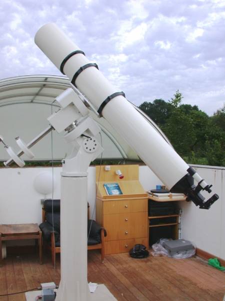

:rolleyes: resterait bien une apo de 10 pouces ...
(source: site APM)
0.75 pouces de plus que le C9 et pas d'obstruction :be:
Je vote pour ce modèle! Léger, compact et sans doute d'un prix raisonnable...
