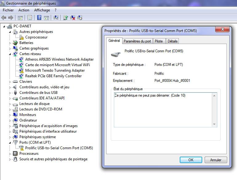

Es-tu sous Windows 8 par hasard? Les adaptateurs prolific ont été clonés et il se trouve que le driver n'est pas fonctionnel si ton adaptateur est un de ceux-ci.
La mésaventure est arrivée à un membre du club dont je fais parti.
voir ici le warning notice:
http://www.prolific.com.tw/US/Show10 Product.aspx?p_id=225&pcid=41
En gros regardes si le code est 10 (Yellow Mark Error Code 10 in Device Manager)

Peux tu nous faire une capture d'écran des propriétés de l'adaptateur?
Histoire d'écarter un problème avec l'adaptateur.
Le vid-pid pour un prolific devrait être vid_067b pid_2303.

Dans ton gestionnaire de périphérique tu cliques droit et propriétés.
Là il y a un onglet détails. Dans le menu déroulant tu choisis numéro d'identification du matériel. On trouvera alors le VID PID. Ca permet de vérifier que celui-ci correspond bien à l'adaptateur.
Je me concentrerai sur l'adaptateur car il est clair que le premier problème vient de là et n'a rien à voir avec le matériel de chez Meade.
Première chose à faire, se débarasser du triangle jaune d'avertissement et on verra après :)
Tant que lui n'est pas reconnu proprement, ça ne sert à rien de chercher la petite bête plus loin.

J'ajoute pour se débarrasser d'un driver, cliquer droit sur le matériel dans le gestionnaire de périphérique et cliquer sur "désinstaller". Ca devrait permettre de réinstaller le driver proprement voir peut être avec une autre version.
Je joint l'image de ce qui me dit dans propriété .
J'ai désinstallé complètement ensuit j'ai rebrancher , il a recherche les pilotes et retour sur le même point (triangle jaune)
Stephane
Mieux vaut récupérer le pilote des câbles USB/série directement chez le constructeur car les pilotes Windows Update pour les adaptateurs peu courants sont rarement à jour. De plus les puces équipant ces derniers peuvent varier selon les séries/modèles. Dans le cas de mon câble, le constructeur taïwanais avertissait sur son site qu'il existait des contrefaçons chinoises au comportement aléatoire. Donc il faut aussi se méfier du revendeur du câble et du prix. Le mien m'a coûté mais fonctionnait très bien.
S'il y a chez Meade l'équivalent du logiciel NexRemote chez Celestron, c'est assez facile de tester si le câble et son pilote fonctionnent.
Autre truc important, c'est le hub USB. Je ne pense pas que cela soit une bonne idée. Pour le vérifier, il faudrait faire des tests de liaison PC-périphérique sans ce hub afin de vérifier chaque liaison. Une fois ces tests unitaires réalisés, les reprendre avec le hub.
Il existe différents types de hubs USB (alimenté ou non, réplicateur de ports, ...) et des périphériques sont incompatibles avec certains types voire avec tous car ils demandent à monopoliser un port USB du PC pour fonctionner.
