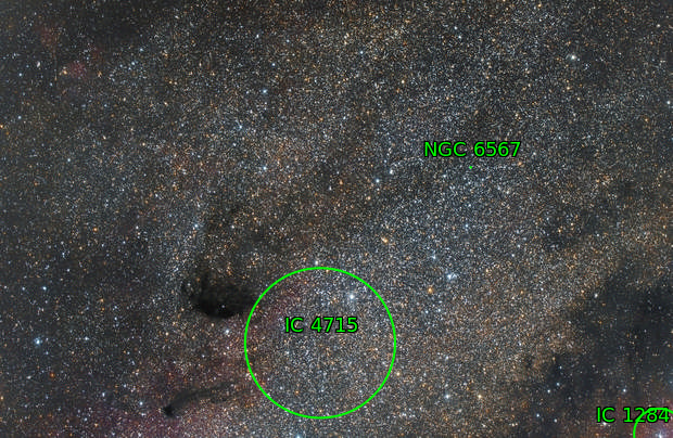

J'ai revu ma copie et donné plus de profondeur en assombrissant les espaces pauvre en étoile :
