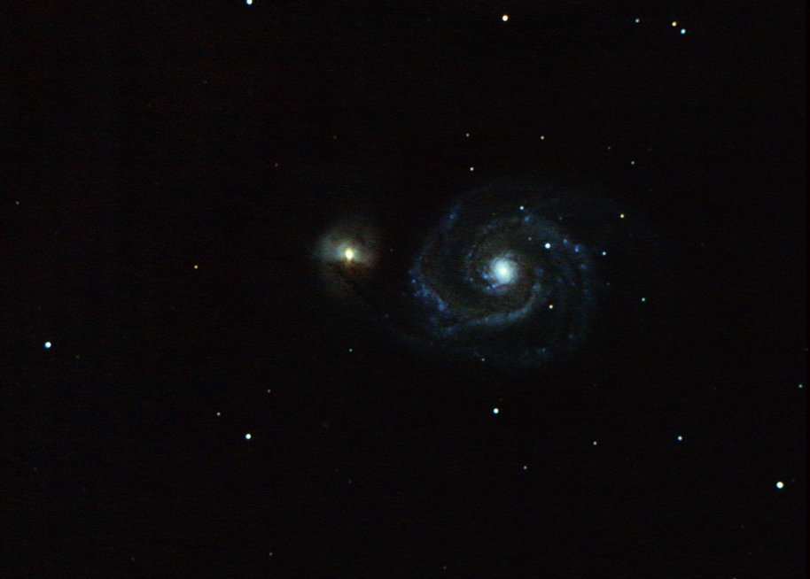

hier pas un nuage de la journée, il était enfin possible de faire de l'astro :), j'ai donc profité de l'occasion pour tester le nouveau refroidissement de l'Allied.
Le choix de la cible est simple, puisque j'avais pu la shooter avec l'ancien refroidissement dans des conditions similaire ce sera l'occasion de comparer ;).
Pendant que l'ensemble tourné, je regarder les Perséides avec ma filles (pas folichon au passage) et voilà que pendant ce temps des nuages ce forment à l'Ouest, décidément le sort s'acharne contre moi :( . Aprés avoir perdu l'étoile guide 2 fois je décide de tout arrêter avec seulement 18 poses.

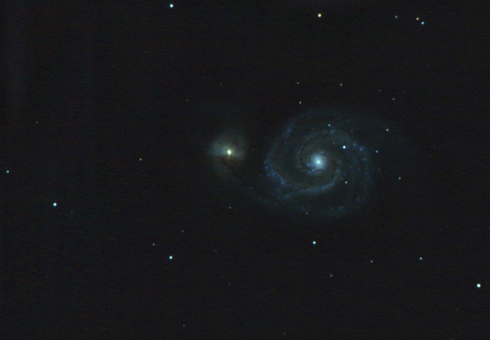

Place à l'image:
18x 180sec
5 Dark (quelques problème d'enregistrement que je ne comprend pas du coup il m'en manque 6)
et une version un poil plus pousser
Bon, elle fera pas la une des magasines mais le constat est bien là, il y a une amélioration, dommage que la sonde de température soit dans les choux !!!

On devine l'escargot mais le fond de ciel est beaucoup trop noir :b:
Tu as mesurer à la pipette la valeur de ton fond de ciel ? Tu devrait être entre 25 et 30

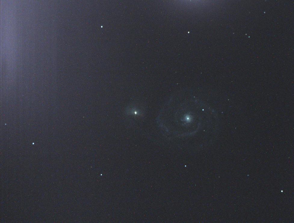

ça doit être mieux là, par contre j'ai une trame qui ressort

cela m'étonne que tu tires si peu de signal avec presque 1h30 de poses
tu dois en perdre au traitement

Non c'est pas le Nikon mais une camera : Allied Malin 201c .
1H30 ??? je vois que toi aussi tu as un problème de math aujourd’hui :D18x3=54 min ;)
le signal n'est pas énorme mais je commence juste à m'en servir en CP donc j’apprends je pense qu'il me faudra monter un peu le Gain pour l'instant le but est de voir le gain en refroidissement qui n'est pas négligeable .
Pour la partie logicielle Iris et toshop.

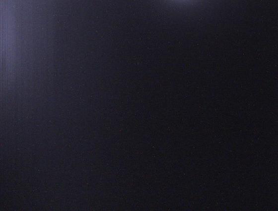

J'ajoute un dark et une brute:
OK
je ne connaissais pas cette caméra
l'offset a l'air très important comme sur la Qhy5l2

La trame c'est parceque tu n'a pas fait de dithering, c'est vrai que dans ce cas a part assombrir le fond de ciel pas grand chose a faire :/

C'est vrai que ça manque un peu de signal pour 54mn de poses cumulées avec un 200 ouvert à 5.
Je sais bien que le dithering réglera ce problème mais chaque chose en sont temps, j'ai encore quelques soucis avec l'autoguidage :confused:

Le problème vient surtout du peu de nuit correcte en ce moment donc la progression est lente mais déjà le refroidissement fait sont job donc un problème de moins, maintenant reste à maitrisé le gain et comprendre pourquoi elle ne m'enregistre pas tous les Darks .
salut,effectivement tu as pas beaucoup de signal pour des poses de 180 secondes.
j'ai obtenu sa avec des poses de 80sec avec un 1100d d'origine,bon j'ai plus de poses,je devais en avoir une petite centaine.
