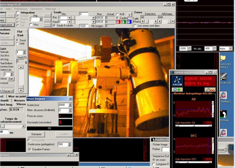

Je vous met aussi une petite photo d'ambiance prise avec ma SC1 de surveillance ;)
On voit bien le luminaire proche qui éclaire un peu le chalet!

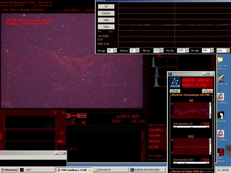

Vers 01h, la turbulence est vraiment descendu et j'ai pu faire plusieurs poses avec un RMS = 0.25arcsec/pix !!!
Sinon j'étais à +-0.45arcsec/pix

Je regarde les tiges filetées sous ton setup et j'en tremble... ;)
Ca me parait léger mécaniquement. Elles peuvent entretenir de micro oscillations qui dégradent ta FWHM.
Un setup en fonctionnement parait immobile mais en y regardant de plus près, il s’agite dans tous les sens. :)
Un très beau triangle de Pickering avec de fins détails dans les filaments. Une CCd mono permet d'avoir plus de rendement mais l'APN s'en sort plus que bien.

Litobrit, oui c'est prévu depuis longtemps de recouler jusqu'à la platine....Mais j'hésite car je pense que je risque de changer de monture.
J'aimerai un setup longue focale + CCD à gros pixels :)
Mais mécaniquement je n'ai aucune crainte ;)
3 tiges M16 supporte bien plus que les malheureux 30kg que j'ai là, du moins j'espère car sinon y a beaucoup de bâtiments qui devraient s'effondrer :)
Un bâtiment c'est fait pour osciller légèrement.
Ta monture, il ne faut pas qu'elle oscille de plus d'un 3600° de degré sinon la FWHM se dégrade.
Avec ces tiges c'est certain que ça oscille grave. ;)
Merci Felopaul, venant d’un pro du traitement…ça fait plaisir :)
Litobrit, le « grave » est peut-être un poil exagéré..sinon je n’aurais aucune finesse dans les images.
Mais je suis bien conscient que ce n’est pas ce qu’il faut faire, dés que j’ai une EQ6 ou autre pour supporter un nouveau setup…C’est prévu de remonter un peu l’ensemble.
