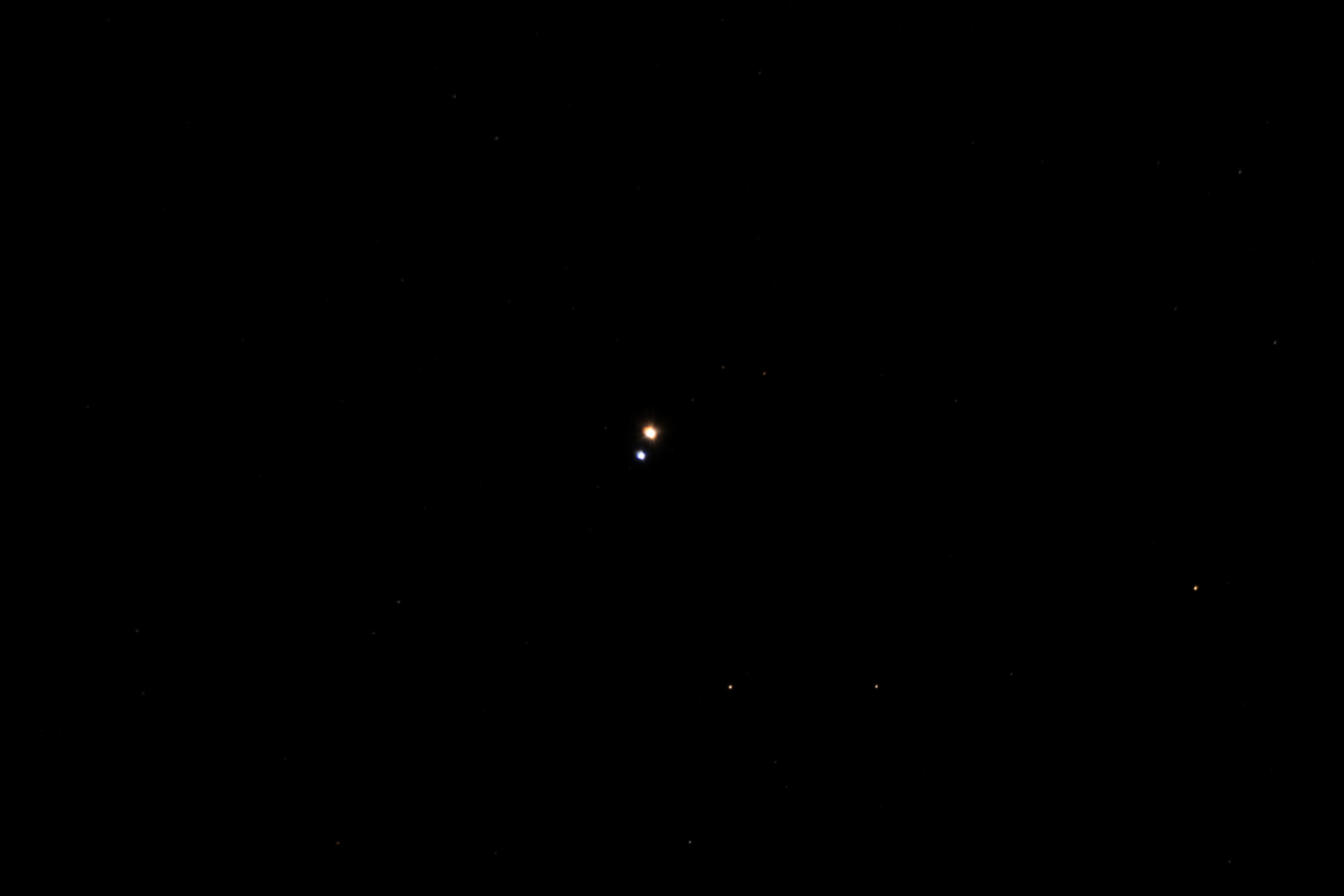

Albiréo, jolie petite étoile double, cible facile pour débuter : 33 poses de 10 secondes (je voulais faire 20, mais j'ai commis une petite boulette sur le temps de pose ...), 10 darks et 15 offsets

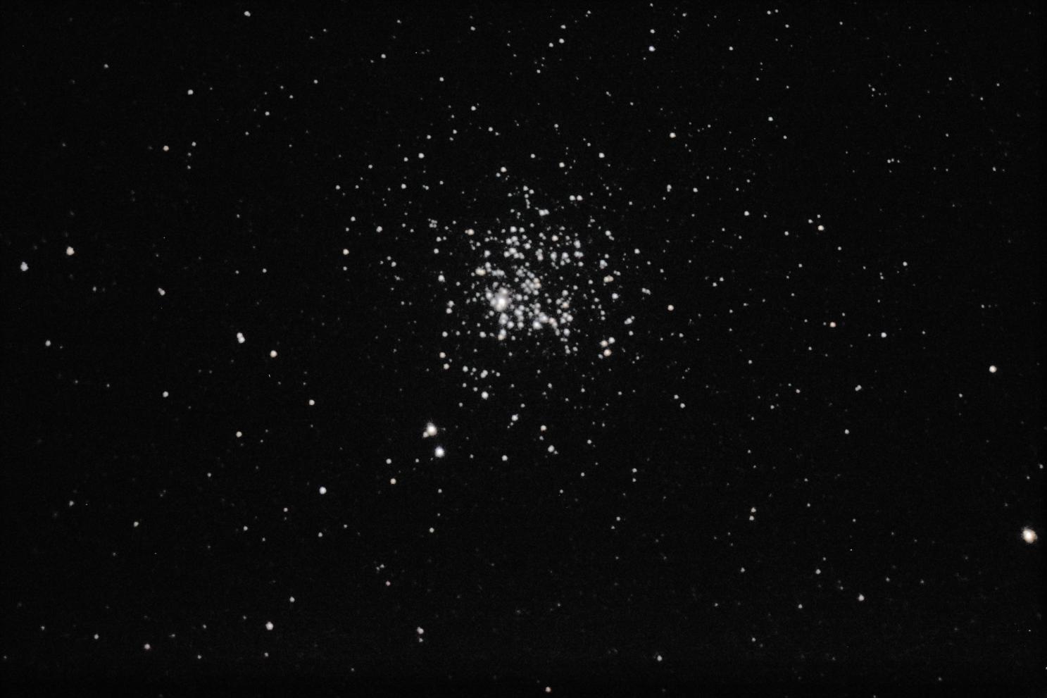

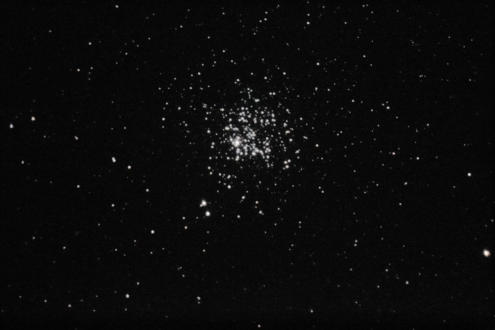

M11, l'amas des canards sauvages : 18 poses de 30 secondes (12 ont été jetées car inexploitables), 10 darks et 15 offsets.

Les couples d'étoiles sont rarement imagés et cette version d'Albério est trés correcte pour débuter le long chemin de l'imagerie astro ...
Ton canard sauvage va également, avec ses 9 mn de poses cumulées on ne va pas s'en plaindre.
Bien sur il faut soigner la collim, avec un C8 c'est un point sensible, je ne t'apprends rien.
Le suivi, la mise en station sont d(autres points à améliorer, tu verras. Il faut essayer d'obtenir des étoiles les plus rondes possible, tout au moins au centre du capteur avec un C8 (sur les cotés c'est normal qu'elles ne soient pas rondes).

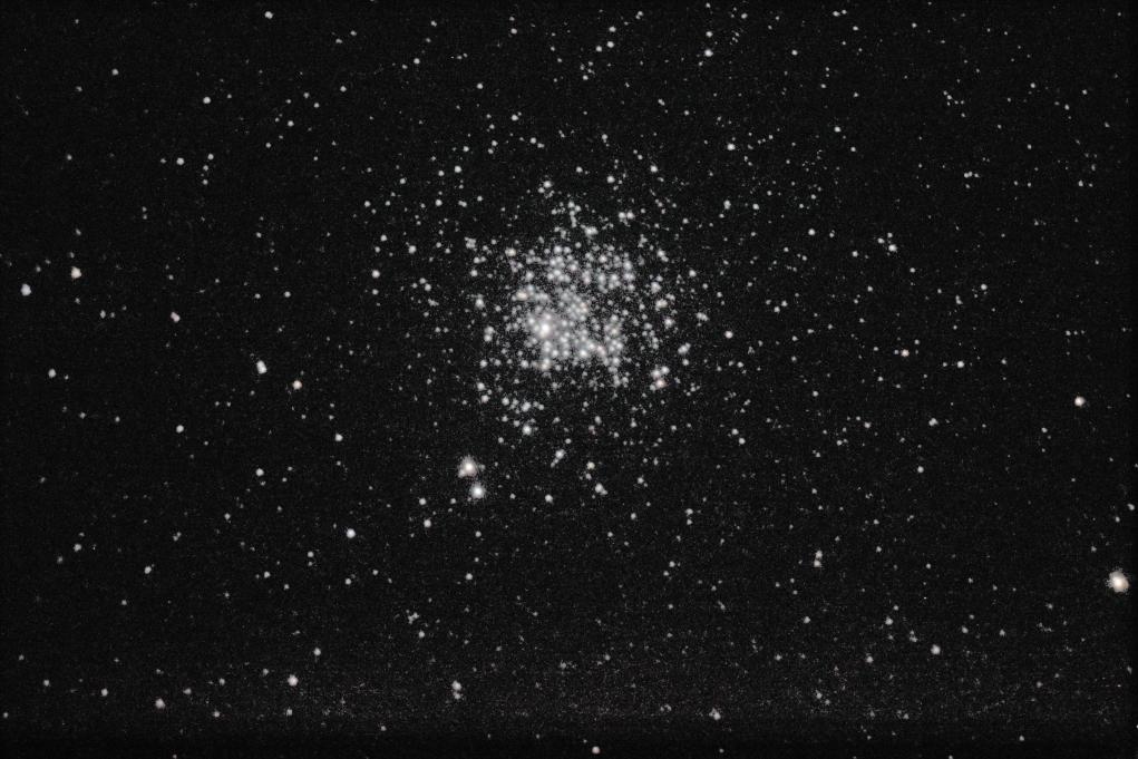

La seconde image du canard est moins bien, je trouve, tu as forcé un peu et le bruit est trop présent.
Avec 9 mn de pose il ne faut pas trop insister.
J'ai retenté un traitement un peu plus doux que la deuxième, c'est un poil mieux.
