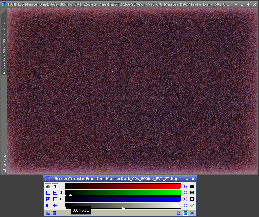

Dans les divers tutos que j'ai lus, pour les masters (bias, dark, flat), lors de l'intégration, on active la réjection des pixels :?: .... Pourquoi ?

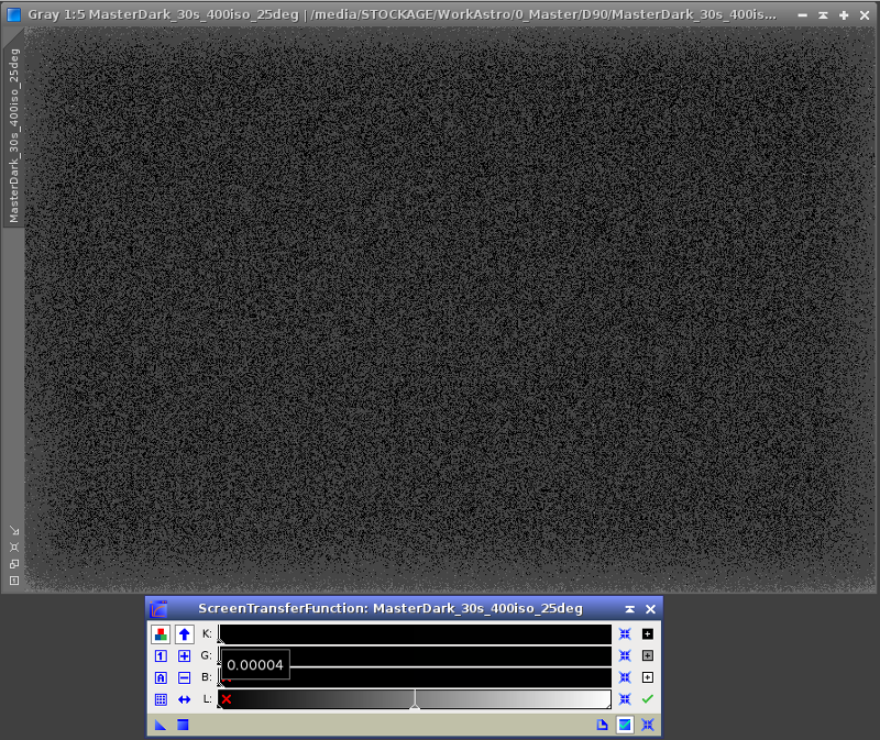

Secondo, avec un reflex Canon, les Master Bias et Dark ressemble à quelques choses .... mais avec mon Nikon D90, même sans algorithme de réjection des pixels, les cartes sont totalement noire pour le MasterBias ou presque pour le MasterDark. Sur le MasterDark, aucune traces des "points chauds" :?: :?:
J'ai beau trituré les paramètre de DSLR_RAW_FORMAT dans tous les sens j'arrive pas à mieux :/
J'ai contourné le problème en convertissant les RAW en TIFF (16 bits) hors de PixInsight ... et là ca va beaucoup mieux :be: :be: :be: mais pourquoi ?
Voici une comparaison des deux cartes de dark (à gauche avec CameraRaw, à droite deraw avec PixInsight) :

Pour le DSLR RAW FORMAT, ne doivent etre cochés que:
Create Bayer Raw ..... Monochrome
et
No black point compensation.
Le reste est décoché.
Pour le crash, diminue ( par 2 au moins ) Buffer et Stack size.
Pour un grand nombre d'images, utilise Linear fit clipping, car tu auras des différences sensibles de luminosité.
Les Nikon ne produisent pas un vrai RAW. Ils appliquent un filtre pour reduire le bruit , et par la meme virent les pixels chauds.
Il existe un Mode 3 pour les Nikon pour que ceci ne se produise pas, mais c'est galere.
Voir: https://nikonhacker.com/viewtopic.php?t=85
Aussi : http://www.astropix.com/HTML/I_ASTROP/NIK_CAN.HTM
Modifié par papy pat
Cela ne t'empêche pas de prendre de belles photos avec le D90, l'approche est simplement différente. Le fait d'appliquer un filtre avant les RAW supprime certes du détail, mais c'est très difficilement perceptible.
