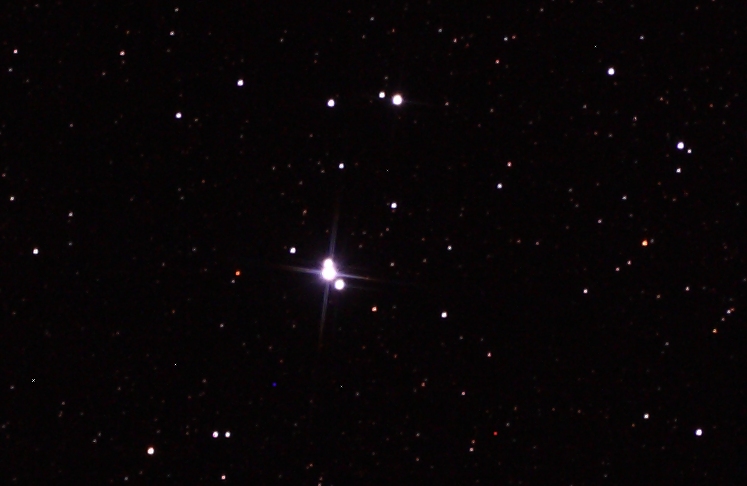

Je constate que les aigrettes de mon newton 200-1000 ont des branches inégales, elles n'ont pas la même longueur. Avez vous une idée de la provenance de ce phénomène ?
Merci pour vous avis éclairés.

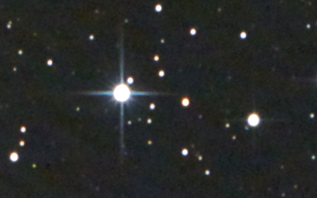

Gros crop sur une image :

Oui, mais tes étoiles sont également déformées, plus "longues" dans le sens vertical, donc le même sens que tes aigrettes verticales allongées.
Donc petit soucis optique, pas grand chose ....
Edit : notes également que l'aigrette horizontale est moins fine que l'aigrette verticale, c'est normal puisque le défaut "élargit" le signal dans le sens vertical.
Modifié par christiand

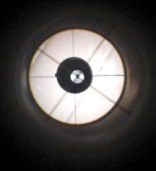

L'avis d'un pro me fait plaisir ;) Ce petit souci d'optique me donne beaucoup de mal. J'ai refait la collim deux fois et je n'arrive pas à résoudre ce petit souci. La position du secondaire (trop vers l'ouverture ou vers le primaire) pourrait-elle provoquer ça ? Au cheshire, lorsque "tout" est concentrique, un fil de la croix floue du cheshire n'est pas confondu avec une lame de l'araignée, parallèle mais légèrement décalé. J'attribue cela à l'offset du secondaire :?: Je précise que j'ai repositionné moi même le secondaire.
Le primaire n'est pas contraint, donc je sèche...

A cause de l'offset, tout ne doit pas être concentrique justement...
Voilà ce que j'obtiens, photo faite avec un portable bas de gamme et pas sûr que l'objectif était pile poil en face du trou du cheshire. On ne distingue pas trop le secondaire, mais il est centré. Je précise comme dit plus haut que j'ai entièrement re-positionné le secondaire. La croix à 45° est celle du cheshire. L'oeillet du primaire est dans la "cible" du cheshire. Je m'étonne du décalage du centre de la croix du cheshire et de la lame de l'araignée un peu à gauche.

Quelle concentricité des cercles obtiens-tu en défocalisant une étoile bien brillante avec une oculaire de 10mm environ ? Au centre et sur les bords horizontaux et verticaux.
