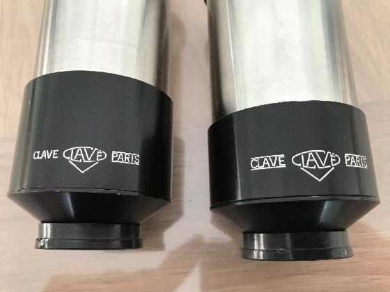

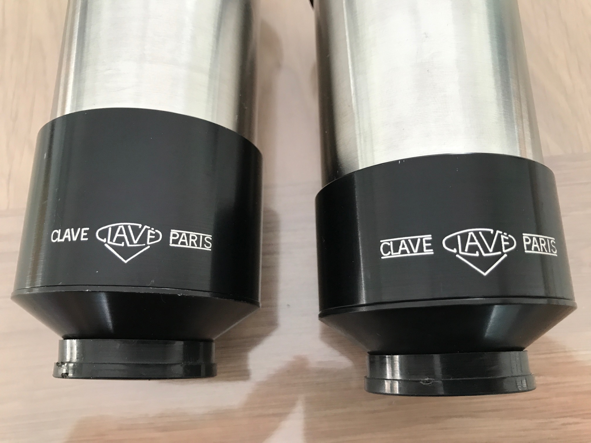

J'ai remarqué une différence d'inscription sur un Clavé en 50 mm, et un Clavé en 2" , voir photo... c'est ça qui caractérise un Pic du Midi ou c'est une question de génération ?
Ni l'un ni l'autre.
Je crois que la série "Pic" a été produite en peu d'exemplaire. Mais comme toi je ne sais pas ce qui les caractérise.
