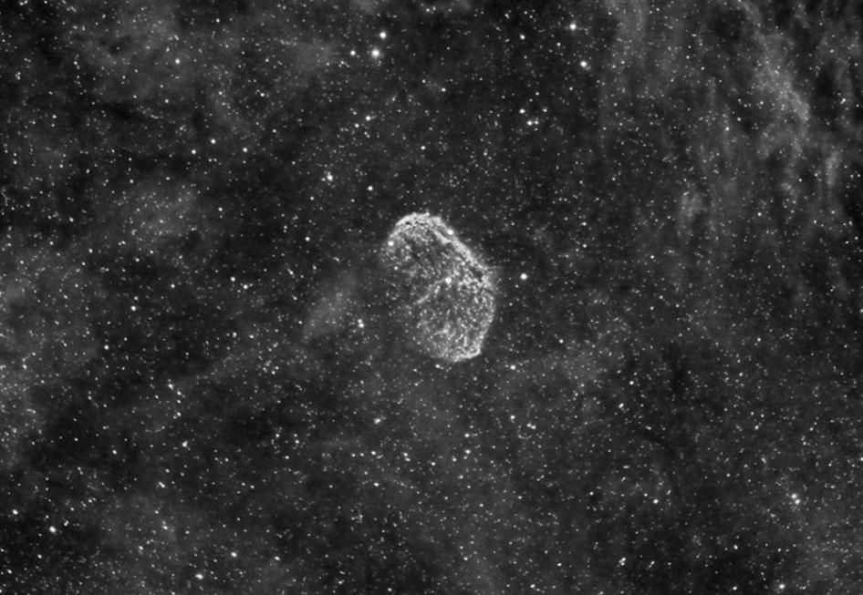

Salut à tous,
Alors voici mon premier traitement en H-alpha 6nm ( que j'ai reçu mercredi dernier ) sur le croissant shooté sur deux nuit avec lune au festival astro de tautavel, il y'a 5h20 de pose mais les 3h20 prises sur la deuxième nuit ont soufferts pour la casi-totalité de la buée sur le correcteur de coma et le filtre ( il y'avait une humidité désastreuse ) et se qui est dommage c'est que c'est justement la deuxième nuit que j'ai fait collim', map et autoguidage au petit oignons et j'avais aussi réglé le problème que j'avais eu la première nuit ( halo ) je ne pensais pas garder les deux premières heures mais finalement j'ai tout mis. La résolution est moitié moins grande que d'habitude car j'ai essayé le mode super pixel pour la débayérisation qui normalement a pour effet sur du h-alpha de réduire la taille de l'image par deux, je referais quand même avec une débay classique. Et puis dès que le temps le permet j'ajoute la couleur.
Pour les conditions de prise de vue : 32x600s (800iso) , 2 darks ( je n'ai pas encore eu le temps de les faire ) pas d'offsets, ni de flats ( j'ai tout sur mon disque dur dans l'hérault )
Je mettrais la full avec le traitement en pleine résolution. ( c'est la deuxième image que je poste sur web-astro en un peu moins d'un an de pratique en astro-photo car depuis que je m'y suis plongé dedans j'ai eu pas mal de soucis logiciel et de temps :be:
Traitement pixinsight.
Images redimensionnées à 1000px.

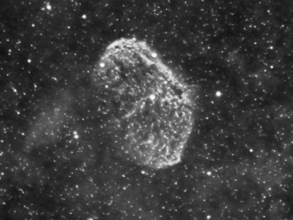

Crop sur le croissant :

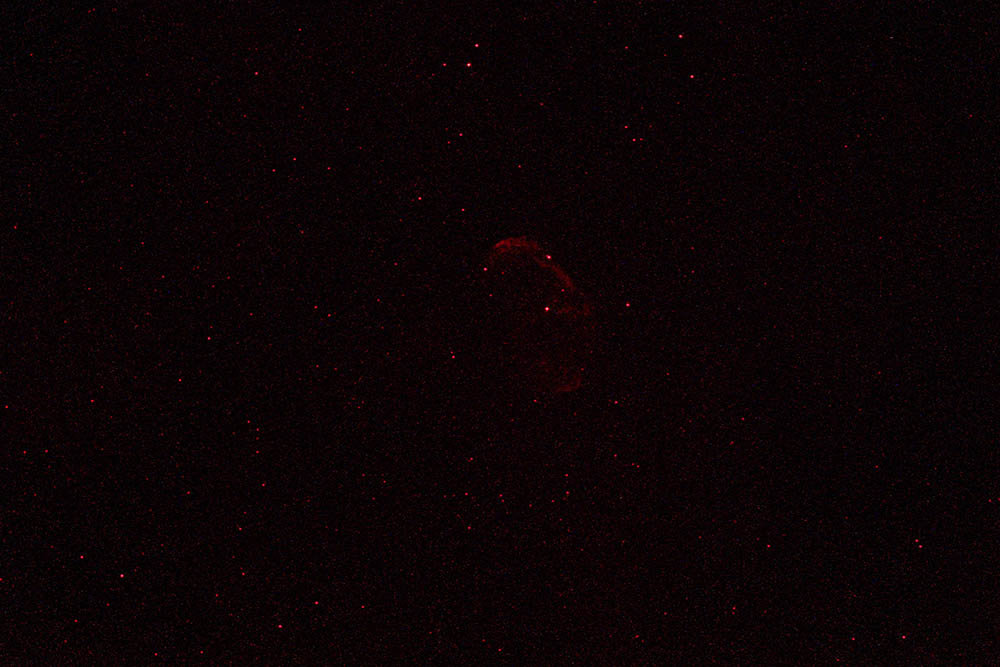

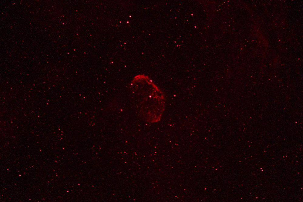

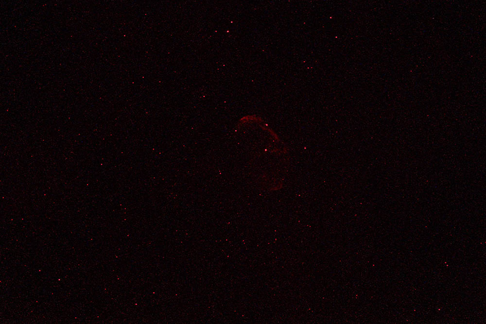

Et voici une brute en haut du premier soir et en bas du second avec les ravages du cdc embué, je me demande même si j'ai gagné à mettre ces poses.
5aa5833a4357e_LIGHT_600s_800iso_27c_00438stdev_20140817-01h59m55s870mswa.jpg.c8b3a47f4123785d96a178408db32b51.jpg
Salut Max,
Super ! Même à l'apn le ha ça fait vraiment ressortir les petites nebulosités. Avec la couleur ça va vraiment le faire :)
Bravo !
Davy.
Intéressantes possibilités dans l'image mais beaucoup d'artefact pour un traitement un peu "too much" : trop d'antibruit ou de masque flou/accentuation voir un cumul des deux. Il y a de l'info, mais trop traité. La même un poil plus soft?
Merci Davy oui je pense que le ha à un vrai potentiel ;) ,c'est vrai Lantha je trouve aussi, pour le bruit j'ai essayer une autre technique que je ne maitrise surement pas, et par contre je pense vraiment avoir pourri mon rapport s/b avec les brutes de la deuxième nuit qu'en pense tu ? Je vais re tester un traitement plus doux.
hello,
as-tu utilisé TGV Denoise pour le bruit.. ? si oui je pense qu'il faut revoir les paramètres car tu as des artefacts sur le FdC.
TGV est très puissant mais difficile à maitriser.
Salut dieter c est tout à fait ça j ai voulu essayer tgv denoise ;) je vais revoir un peu ça et puis je vais sûrement supprimer les 3 heures de la deuxième nuit et refaire une nuit dessus en h-alpha.
salut Max , c moi Georges du Soler ! c'est vrais que ta deuxième nuit est venu un peut dégrader l'image final , mais bon avec les les condition de prise de vue a Tautavel avec tout le monde autour de toi, cela n'arrange rien mai un grand un bravo a toi , le potentiel du HA est bien la!!. a bientôt georges
